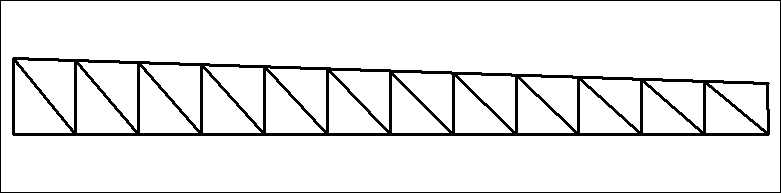

Sağdan Trapez Eğimli komutuyla, hazır makas tiplerinden biri olan sağdan trapez eğimli makas tipi hızlı bir şekilde çizilir. Makas ayarlarından makas yükseklikleri ayarlanır.
Sağdan Trapez Eğimli Makas Şematik Çizimi:

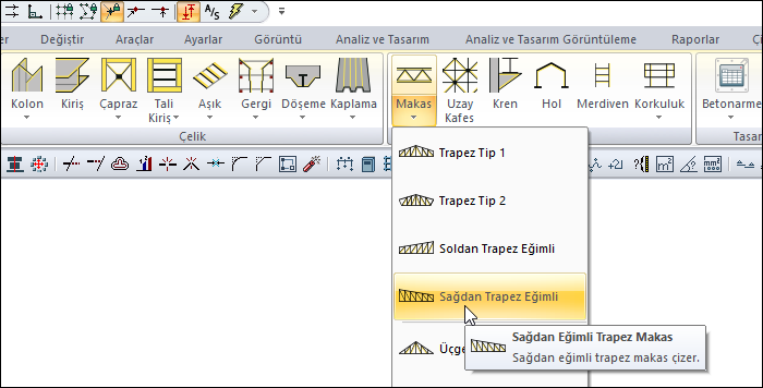

Sağdan Trapez Eğimli Komutunun Yeri
Ribbon menü çelik sekmesi Makro başlığından ulaşabilirsiniz.
  • Sağdan trapez eğimli komutuna tıklayın.

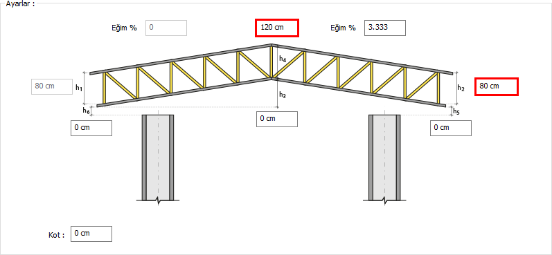

  • Açılan Makaslar toolbarından Ayarlar ikonunu tıklayarak Makas Ayarları diyaloğunu açın.
  • Yükseklikler sekmesinden sağdan trapez eğimli için h2 ve h4 yüksekliklerini girin.
  • Tamam butonuna tıklayarak diyaloğu kapatın.

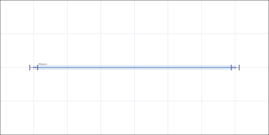

  • Fare imlecini kolonun üzerine getirin. İmleç şekil değiştirince farenin sol tuşunu tıklayın.

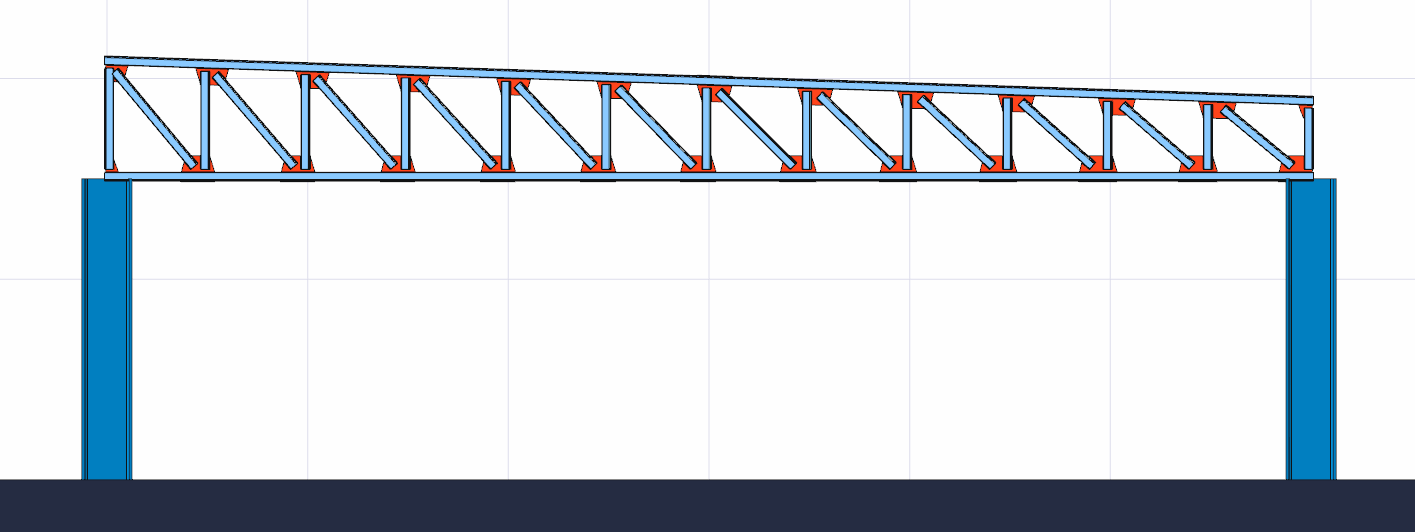

  • Makasın ilk noktasını belirledikten sonra, imleci ikinci kolon üzerine getirip ikinci noktanızı oluşturun. Program makası oluşturacaktır.

Makas ayarları yükseklik sekmesinde h2 değeri için 80 cm, h4 değeri için 120 cm girilmesi
Makasın ilk noktasının oluşturulması
Makasın ikinci noktasının belirlenmesi ve makasın oluşması
