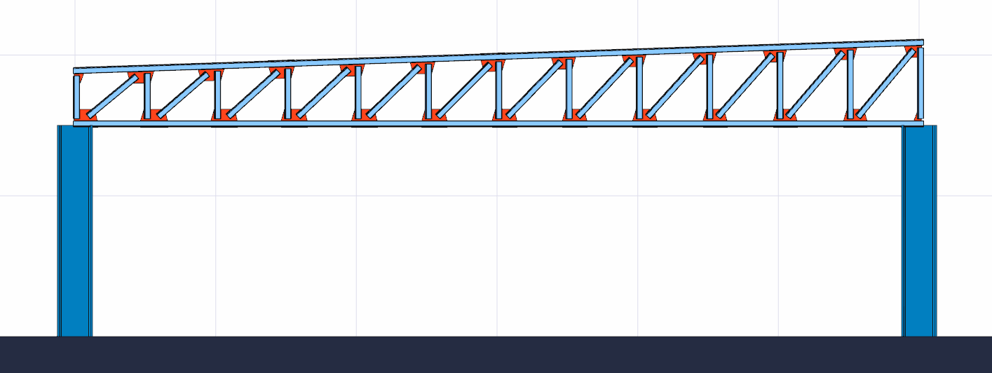

Soldan Trapez Eğimli komutuyla, hazır makas tiplerinden biri olan soldan trapez eğimli makas tipi hızlı bir şekilde çizilir. Makas ayarlarından makas yükseklikleri ayarlanır.

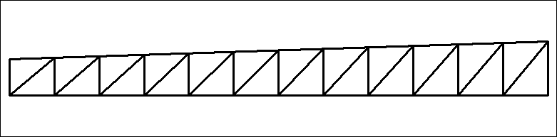

Soldan Trapez Eğimli Makas Şematik Çizimi:

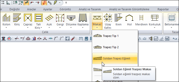

Soldan Trapez Eğimli Komutunun Yeri
Ribbon menü çelik sekmesi Makro başlığından ulaşabilirsiniz.
  • Soldan trapez eğimli komutuna tıklayın.

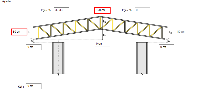

  • Açılan Makaslar toolbarından Ayarlar ikonunu tıklayarak Makas Ayarları diyaloğunu açın.
  • Yükseklikler sekmesinden soldan trapez eğimli için h1 ve h4 yüksekliklerini girin.
  • Tamam butonuna tıklayarak diyaloğu kapatın.

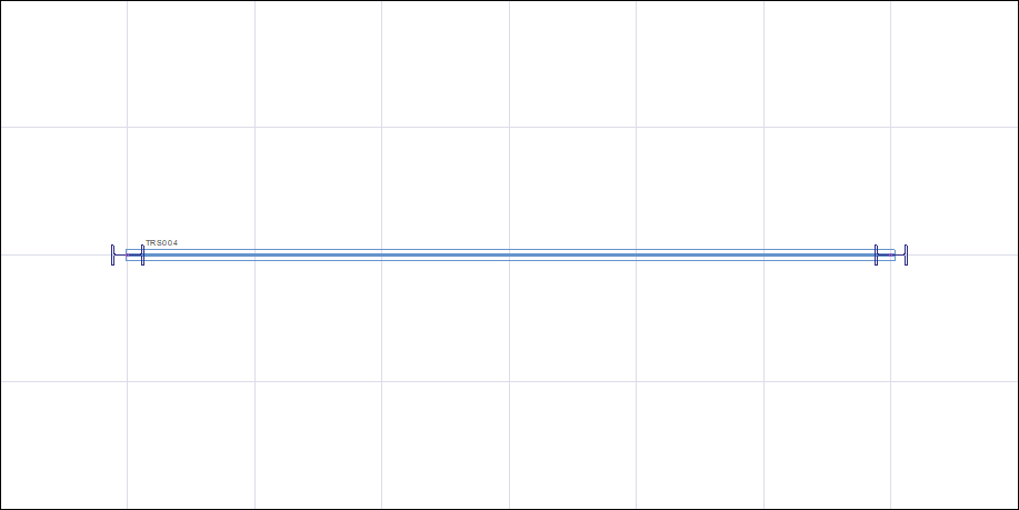

  • Fare imlecini kolonun üzerine getirin. İmleç şekil değiştirince farenin sol tuşunu tıklayın.
  • Makasın ilk noktasını belirledikten sonra, imleci ikinci kolon üzerine getirip ikinci noktanızı oluşturun. Program makası oluşturacaktır.

Makas ayarları yükseklik sekmesinde h1 değeri için 80 cm, h4 değeri için 120 cm girilmesi.
