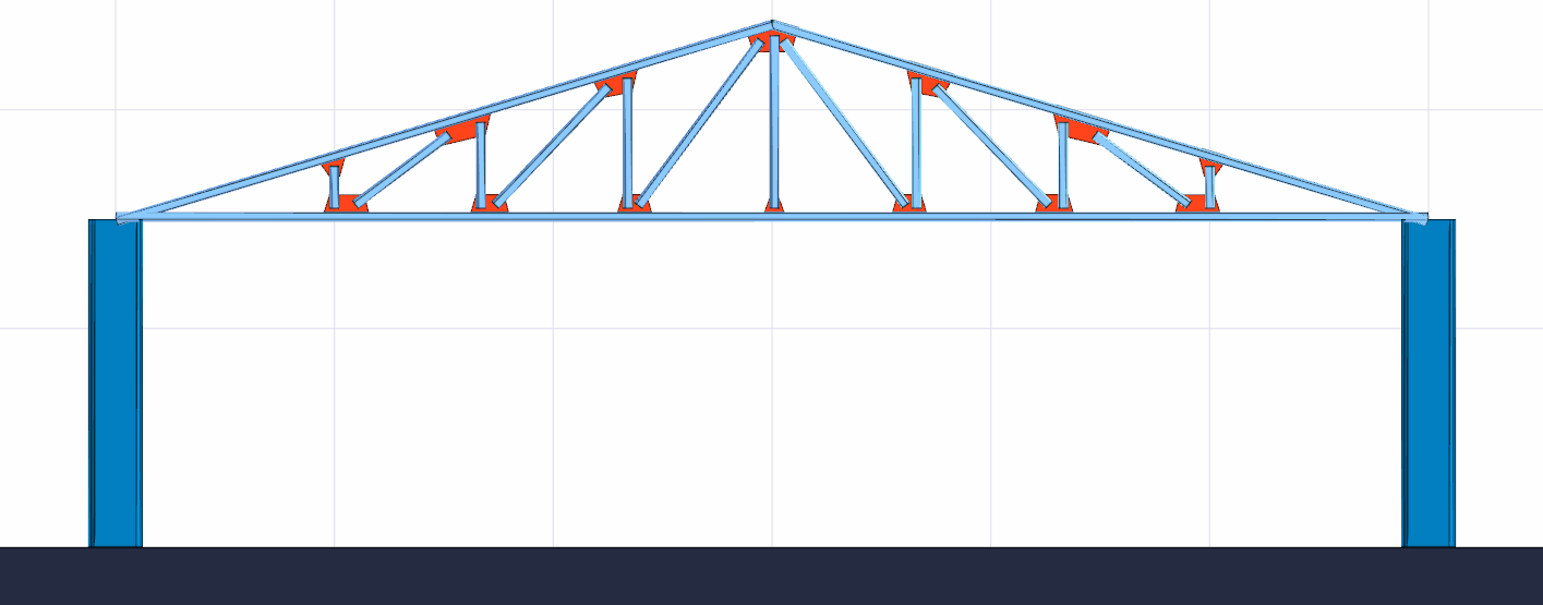

Üçgen simetrik komutuyla, hazır makas tiplerinden biri olan üçgen simetrik makas tipi hızlı bir şekilde çizilir. Makas ayarlarından makas yükseklikleri ayarlanır.

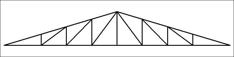

Üçgen Simetrik Makas Şematik Çizimi:

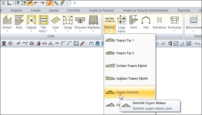

Üçgen Simetrik Komutunun Yeri
Ribbon menü çelik sekmesi Makro başlığından ulaşabilirsiniz.
  • Üçgen simetrik komutuna tıklayın.

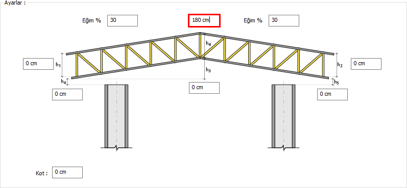

  • Açılan Makaslar toolbarından Ayarlar ikonunu tıklayarak Makas Ayarları diyaloğunu açın.
  • Yükseklikler sekmesinden üçgen simetrik için h4 yüksekliğini girin.
  • Tamam butonuna tıklayarak diyaloğu kapatın.

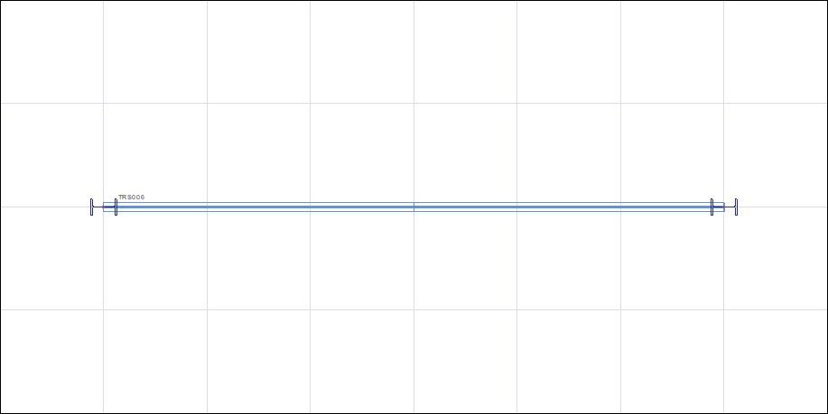

  • Fare imlecini kolonun üzerine getirin. İmleç şekil değiştirince farenin sol tuşunu tıklayın.
  • Makasın ilk noktasını belirledikten sonra, imleci ikinci kolon üzerine getirip ikinci noktanızı oluşturun. Program makası oluşturacaktır.

Makas ayarları yükseklik sekmesinde h4 değeri için 180 cm girilmesi
Makasın ilk noktasının oluşturulması
Makasın ikinci noktasının belirlenmesi ve makasın oluşması
