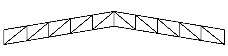

Simetrik Eğimli Trapez komutuyla, hazır makas tiplerinden biri olan simetrik eğimli trapez makas tipi hızlı bir şekilde çizilir. Makas ayarlarından makas yükseklikleri ayarlanır.
Simetrik Eğimli Trapez Makas Şematik Çizimi:

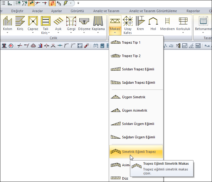

Simetrik Eğimli Trapez Komutunun Yeri
Ribbon menü çelik sekmesi Makro başlığından ulaşabilirsiniz.
  • Simetrik eğimli trapez komutuna tıklayın.

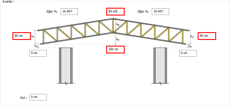

  • Açılan Makaslar toolbarından Ayarlar ikonunu tıklayarak Makas Ayarları diyaloğunu açın.
  • Yükseklikler sekmesinden simetrik eğimli trapez için h1, h2, h3 ve h4 yüksekliğini girin.
  • Tamam butonuna tıklayarak diyaloğu kapatın.

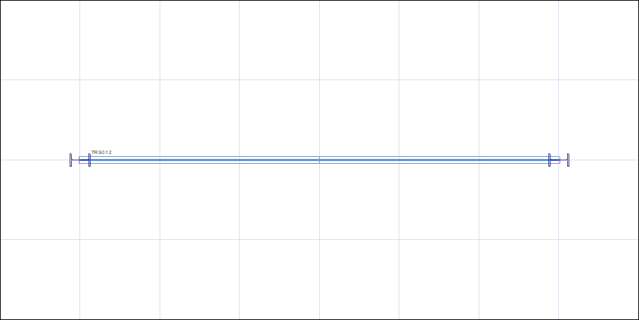

  • Fare imlecini kolonun üzerine getirin. İmleç şekil değiştirince farenin sol tuşunu tıklayın.

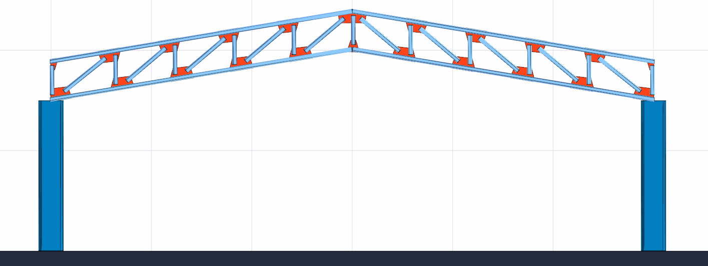

  • Makasın ilk noktasını belirledikten sonra, imleci ikinci kolon üzerine getirip ikinci noktanızı oluşturun. Program makası oluşturacaktır.

Makas ayarları yükseklik sekmesinde h1, h2, ve h4 değeri için 80 cm, h3 değeri için 100 cm girilmesi
Makasın ilk noktasının oluşturulması
Makasın ikinci noktasının belirlenmesi ve makasın oluşması
