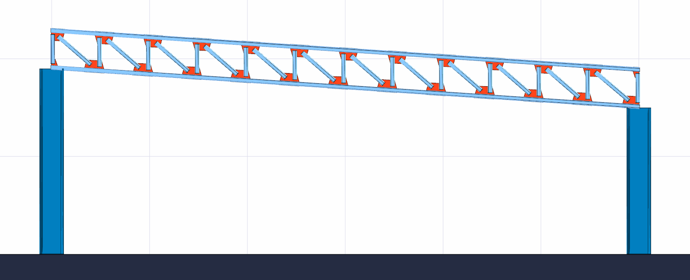

Eğimli Düz komutuyla, hazır makas tiplerinden biri olan eğimli düz makas tipi hızlı bir şekilde çizilir. Makas ayarlarından makas yükseklikleri ayarlanır.

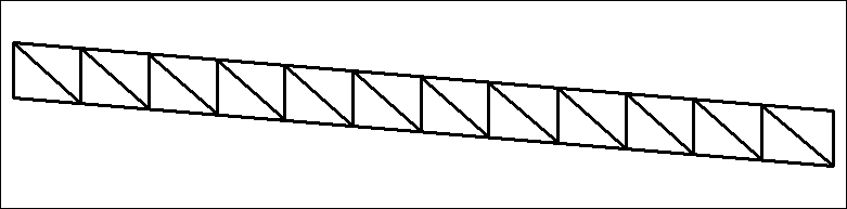

Eğimli Düz Makas Şematik Çizimi:

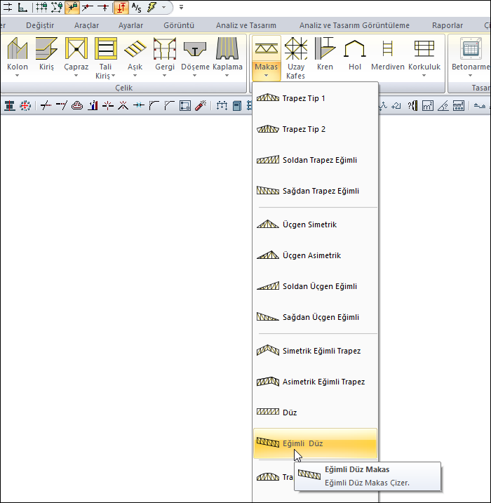

Eğimli Düz Komutunun Yeri
Ribbon menü çelik sekmesi Makro başlığından ulaşabilirsiniz.
  • Eğimli düz komutuna tıklayın.

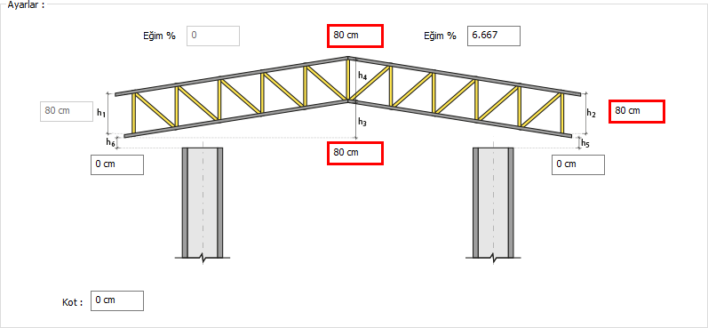

  • Açılan Makaslar toolbarından Ayarlar ikonunu tıklayarak Makas Ayarları diyaloğunu açın.
  • Yükseklikler sekmesinden eğimli düz için h2, h3 ve h4 yüksekliğini girin.
  • Tamam butonuna tıklayarak diyaloğu kapatın.

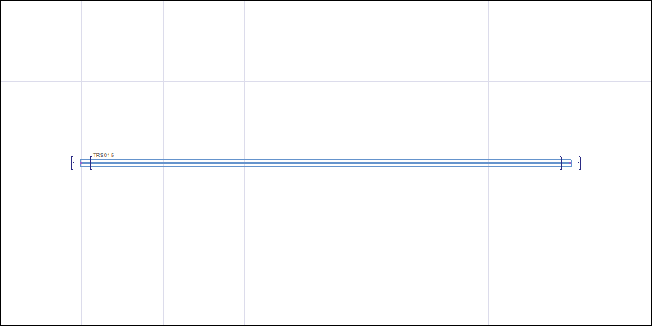

Makas ayarları yükseklik sekmesinde h2, h3 ve h4 değerleri için 80 cm girilmesi
Makasın ilk noktasının oluşturulması
Makasın ikinci noktasının belirlenmesi ve makasın oluşması
