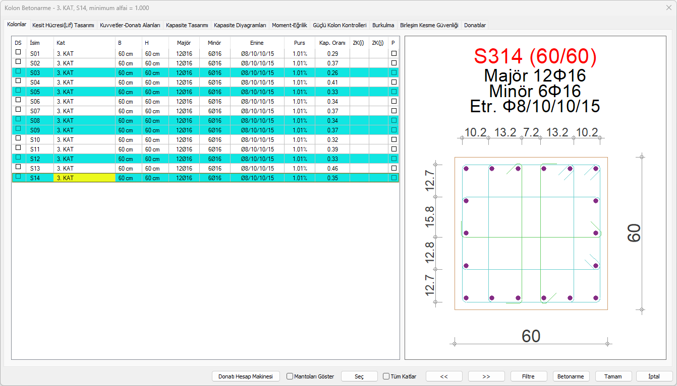

Satır atlayarak tek tek istenilen elemanları seçerek için işlem adımları:
  • Ctrl'ye basılı tutup farenin sol tuşu ile satırları tek tek seçiniz.
  • Tek tek seçme işlemi sonrasında Ctrl tuşunu bırakmadan, shift tuşuna da basınız.
  • Herhangi bir satırda değiştirmek istediğiniz değeri çift tıklayınız. (DS sütunu için tek tıklamak yeterlidir.)
  • Değişikliği yaptıktan sonra yapılan değişiklik seçili tüm satırlara uygulanacaktır.

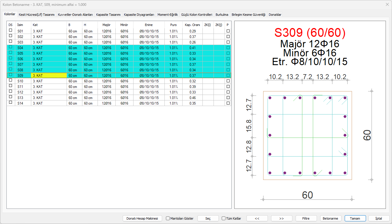

Belirli bir satırdan başlayarak, istenilen elemana kadar, satır atlamadan tüm elemanları seçerek
  • Seçmek istediğiniz ilk satırı tıklayınız.
  • Shift ve Ctrl tuşlarına aynı anda basınız.
  • Seçmek istediğiniz son satırı tıklayınız.
