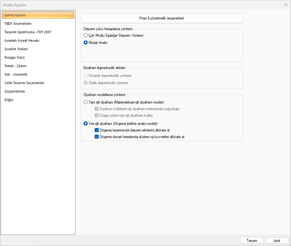

Genel Ayarlar Sekmesi
Özellikler
Proje & yönetmelik seçenekleri
Ülke, birim ve yönetmelik seçimleri yapılır. Buton tıklanarak proje sihirbazına bağlanılır.

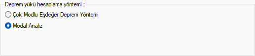

Deprem yükü hesaplama yöntemi
Çok modlu eşdeğer deprem yükü yöntemi veya Modal Analiz yönteminlerinden birini seçiniz.
Dinamik dışmerkezlik yöntemi
Kat kütle merkezlerinin her iki doğrultuda +%5 ve -%5 kaydırılarak dinamik analiz yöntemi ile hesaplandığı ekdışmerkezlik etkisidir.
Statik dışmerkezlik yöntemi
Ekdışmerkezlik etkisinin kat kütle merkezine etkiyen deprem yükü ile hesaplandığı yöntemdir

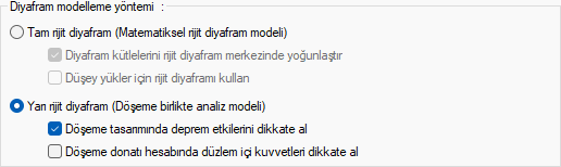

Rijit diyafram modelleme yöntemi
Yarı veya tam rijit diyafram seçeneklerinden birini seçiniz.
Diyafram kütlelerini rijit diyafram merkezinde yoğunlaştır
Tam rijit diyafram seçilince etkin olur. İşaretlenince dinamik analizde rijit diyaframa ait olan objelerin toplam kütlesi noktasal kütle olarak rijit diyaframın ağırlık merkezinde etki ettirilir.
Düşey yükler için rijit diyafram kullan
Tam rijit diyafram seçilince etkin olur. Bu seçenek iptal edilirse düşey hesap sırasında yapının diyaframsız olduğu kabul edilir.
Döşeme tasarımında deprem etkilerini dikkate al
Yarı rijit diyafram seçilince etkin olur. Yarı rijit diyafram çözümünde döşemeler yapı ile birlikte çözülürler ve dolayısıyla deprem etkileri de döşeme elemanlarında mevcuttur. Bu seçenek işaretlenirse döşeme dizaynında depremden oluşan etkiler de dikkate alınır. Düşey yük kombinasyonu ile birlikte deprem kombinasyonları da donatı dizaynında etkin olabilir.
Döşeme donatı hesabında düzlem içi kuvvetleri dikkate al
Yarı rijit diyafram seçilince etkin olur. Seçenek işaretlendiğinde döşemelerde  tüm yükleme durumlarında, düzlem içi çekme ve basınç kuvvvetlerine göre donatı hesabı yapılır.

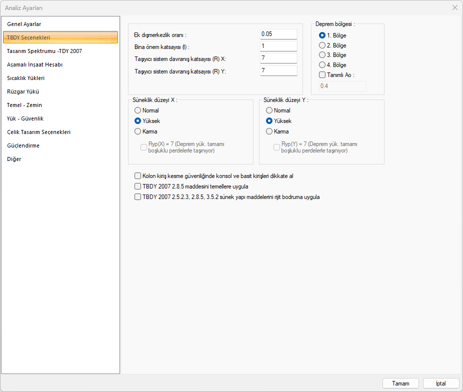

TBDY Seçenekleri Sekmesi
Özellikler
Ek dışmerkezlik oranı
Analiz sırasında kullanılacak dış merkezlik oranı yüzdesel olarak verilir.
Bina önem katsayısı
Bina önem katsayısı değeridir.
Taşıyıcı sistem davranış katsayısı (R) X
X yönü için taşıyıcı sistem davranış katsayısı değeridir.
Taşıyıcı sistem davranış katsayısı (R) Y
Y yönü için taşıyıcı sistem davranış katsayısı değeridir.
Deprem bölgesi
Binanın bulundu konuma göre seçenek işatlenir.

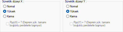

Süneklik düzeyi
Bina, süneklik düzeyi yüksek olarak yapılacaksa, yüksek, bina tasarımı Süneklik düzeyi sınırlı olarak yapılacaksa, sınırlı, süneklik düzeyi karma yapılacaksa, karma seçeneği işaretlenir.
Kolon kiriş kesme güvenliğinde konsol ve basit kirişleri dikkate al
Bu seçenek, kolon-kiriş kesme güvenliği kontrolünde konsol ve basit kirişlerin dikkatte alınıp alınmayacağı belirtir. İşaretlenirse, bir kenarı boş, diğer kenarı kolona oturan veya bir tarafı kiriş üzerinde diğer tarafı kolon üzerinde olan kirişlerin kolon mesneti, kolon-kiriş kesme güvenliğine girer, işaretlenmezse bu elemanlar kontrole sokulmazlar.
TBDY 2007 2.8.5 maddesini temellere uygula
Seçenek işaretlenirse TBDY 2007 2.8.5 maddesini temellere uygulanır.
TBDY 2007 2.5.2.3, 2.8.5, 3.5.2 sünek yapı maddelerini rijit bodruma uygula
Rijit bodrum katı olarak belirlenen katlara, yönetmelik kapsamında verilen süneklik düzeyi koşullarının uygulanıp uygulanmayacağını belirleyen seçenektir. Seçeneğin seçilmesi halinde söz konusu maddeler rijit bodrum katındaki elemanlara uygulanır. Malzemelerin rijit bodrumlarda uygulanmasını istemediğiniz durumlarda seçeneği iptal edebilirsiniz.

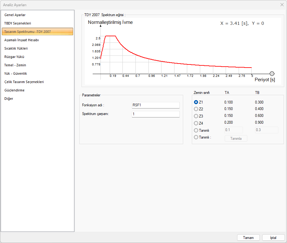

Tasarım Spektrum Fonksiyonu Sekmesi
Özellikler

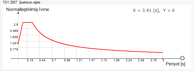

Spektrum eğrisi
Diyalogda yapılan seçimlere göre elastik tasarım spektrumu oluşturulur.
Fonksiyon adı
Bir tanım girilir.
Spektrum çapanı
Spektrum çarpanı değeri girilir.
Zemin sınıfı
Spektrum eğrisini belirleyen yerel zemin sınıfları yapınızın oturduğu zemine göre belirlenir. Seçilen zemin sınıfına göre spektrum eğrisi yenilenir.
Tanımlı
Dinamik hesapta kullanılacak ve yerel zemin sınıfına göre belirlenen spektrum karakteristik periyotları, deprem yönetmeliğinde zemin cinsine göre belirlenen değerlerin dışında herhangi bir tanımda da tariflenebilir. Bu satır işaretli ise TA ve TB satırlarına yazılan değerlerden elde edilen değerlere göre spektrum eğrisi belirlenir.
Tanımla
Deprem yönetmeliğinde zemin cinsine göre belirlenen spektrum eğrisi dışında herhangi bir eğri tanımlamak için kullanılır. Bu satırı işaretleyip, Tanımla butonuna basarak istediğiniz tanımı yapabilirsiniz.
