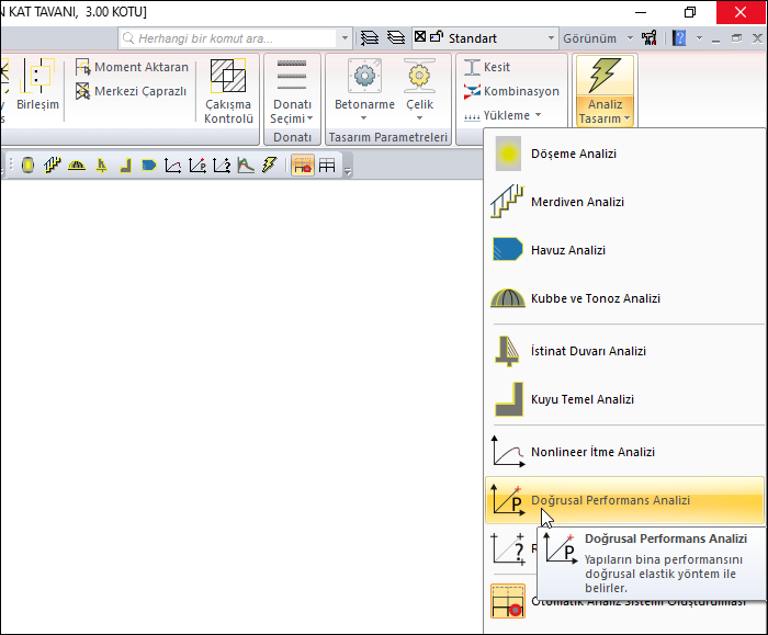

Doğrusal Performans Analizi Komutunun Yeri
Ribbon menü Analiz ve Tasarım sekmesi Analiz başlığı altından Doğrusal Performans Analizi komutuna ulaşabilirsiniz.
  • Analiz Tasarım ikonu altında bulunan Doğrusal Performans Analizi ikonunu tıklayınız.

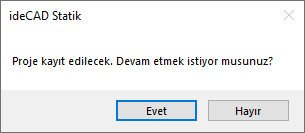

  • Projeniz edilsin mi sorusu ekran gelecektir.
  • Tamam buton basıldığında ideCAD Doğrusal Performans Analizini başlatacaktır. Hayır butonuna basıldığında işlem iptal edilecektir.

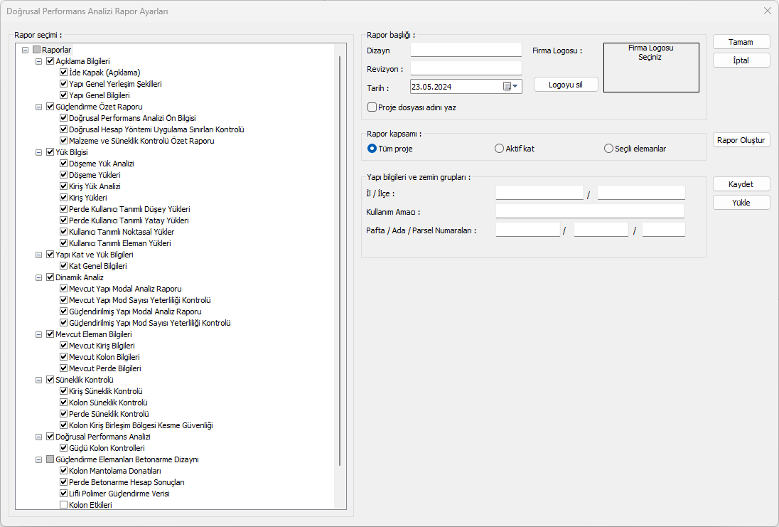

  • Analiz bittikten sonra Doğrusal Performans Analizi Rapor Ayarları ekrana gelecektir.
  • Uygun rapor başlıklarını seçtikten sonra Rapor Oluştur butonu tıklayınız. Performans analizi sonuçları rapor formatında verilecektir.

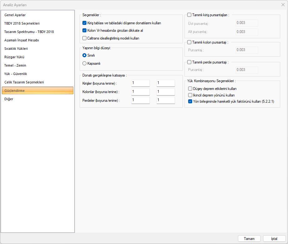

Analiz Ayarları Güçlendirme Sekmesi
Özellikler
Kiriş tablası ve tabladaki döşeme donatılarını kullan
İşaretlenirse performans analizde kirişin kesiti, tablalı kesit olarak dikkate alınır ve tablada bulunan döşemeye ait donatılar, kirişlerin mevcut donatı alanlarına katılır. İşaretlenmezse kirişin kesiti dikdörtgen kesit olarak kabul edilir ve tablada bulunan döşemeye ait donatılar, kirişlerin mevcut donatı alanlarına katılmaz.
Kolon Vr hesabında çirozları dikkate al
İşaretlenirse performans analizde kolonda bulunan çirozlar, kolon etriyesine ilave edilerek kolon Vr hesabında dikkate alınır. İşaretlenmezse alınmaz.
Caltrans idealleştirilmiş modeli kullan
Doğrusal performans analizi hesaplarında kullanılan moment eğrilik bağıntılarında akma momenti, akma eğriliği, göçme momenti ve göçme eğriliği değerlerini idealleştirilmiş modele göre hesaplar.
Yapının bilgi düzeyi
Binalardan Bilgi Toplanması başlığında tanımlanan koşullara göre yapının bilgi düzeyi seçilir. Seçine göre bilgi düzeyi katsayıları; Sınırlı = 0.75 ve Kapsamlı = 1.00 olarak alınır.
Tanımlı kiriş pursantajları
Seçenek işaretlenirse performans analizde kiriş kapasite momentleri, verilen pursantaj değerleri dikkate alınarak hesaplanır. Üst kesitin üst bölgesini, alt ise kesitin alt bölgesini ifade eder.
Tanımlı kolon pursantajları
Seçenek işaretlenirse performans analizde kolon kapasite momentleri, verilen pursantaj değerleri dikkate alınarak hesaplanır.
Tanımlı perde pursantajları
Seçenek işaretlenirse performans analizde perde kapasite momentleri, verilen pursantaj değerleri dikkate alınarak hesaplanır.
Donatı gerçekleşme katsayısı
Donatı gerçekleşme katsayısı girilmesi durumunda mevcut donatı alanları (donatı ister betonarme diyaloğunda girilmiş olsun, ister tanımlı pursantaja göre hesaplanmış olsun) bu katsayılarla çarpılıp kapasite hesapları da bu değerlere göre yapılır. Kirişler, kolonlar ve perdeler için enine ve boyuna donatı katsayıları ayrı ayrı verilebilir.
Düşey deprem etkilerini kullan
İşaretlenirse, performans analizde yükleme kombinasyonları oluşturulurken mevcut sabit, hareketli yükler ve yatay deprem etkisinden oluşan kombinasyona, düşey deprem etkilerinden oluşturulan (0.30Ez) kombinasyonu da dahil edilir.
İkincil deprem yönünü kullan
İşaretlenirse, performans analizde kombinasyonlar oluşturulurken gözönüne alınan deprem doğrultusuna dik  diğer doğrultudaki yatay deprem etkileri, 0.3 katsayısı ile çarpılıp kombinasyona eklenir.
Yön birleşiminde hareketli yük faktörünü kullan (5.2.2.1)
İşaretlenirse, performans analizde hareketli yük çarpanı, kat genel ayarlarında HYK sütununa girilen değerler olarak alınır. İşaretlenmezse hareketli yük çarpanı 1 alınır.
