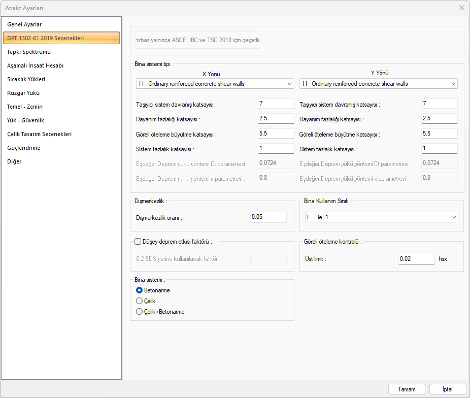

DPT 1302-61 2019 Seçenekleri Sekmesi
Özellikler
Bina sistemi tipi
X ve Y yönündeki taşıyıcı sistem tipi binanın tasarımına uygun olarak seçilir.
Taşıyıcı sistem davranış katsayısı
Taşıyıcı sistem davranış katsayısı değeridir. Taşıyıcı sistem tipi seçildiğinde bu satır otomatik olarak yenilenir.
Dayanım fazlalığı katsayısı
Dayanım fazlalığı katsayısı değeridir. Taşıyıcı sistem tipi seçildiğinde bu satır otomatik olarak yenilenir.
Göreli öteleme büyütme katsayısı
Göreli öteleme büyütme katsayısı değeridir. Taşıyıcı sistem tipi seçildiğinde bu satır otomatik olarak yenilenir.
Sistem fazlalık katsayısı
Sistem fazlalık katsayısı değeridir. Taşıyıcı sistem tipi seçildiğinde bu satır otomatik olarak yenilenir.
Dışmerkezlik oranı
Analiz sırasında kullanılacak dış merkezlik oranı yüzdesel olarak verilir.
Düşey deprem etkisi faktörü
İşaretlenirse "0,2 SDS yerine kullanılacak faktör" satırına girilen özel düşey deprem etkisi faktörü kullanılır.
Bina sistemi
Yapı taşıyısı sadece betonarme elemanlardan oluşuyorsa Betonarme, sadece çelik elemanlardan oluşuyorsa Çelik, betonarme ve çelik elemanlardan oluşuyorsa Çelik+Betonarme seçeneği işaretlenir.
Bina kullanım sınıfı
Bina risk kategorisi değeri binanın kullanım amacına göre listeden seçilir.
Göreli öteleme kontrolü
İzin verilen göreli öteleme değeri girilir.

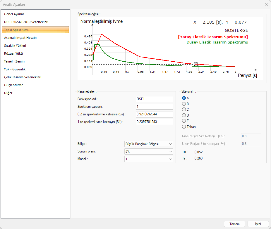

Tepki Spektrumu Sekmesi
Özellikler

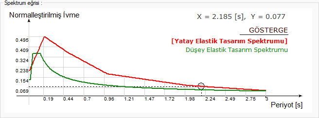

Spektrum eğrisi
Diyalogda yapılan seçimlere göre yatay ve düşey elastik tasarım spektrumları oluşturulur.
Fonksiyon adı
Bir tanım girilir.
Spektrum çapanı
Spektrum çarpanı değeri girilir.
0.2 sn spektral ivme katsayısı (Ss)
Spektrum fonksiyonunun 0,2 saniyelik spektral ivmesi.
1 sn spektral ivme katsayısı (S1)
Spektrum fonksiyonunun 1 saniyelik spektral ivmesi.
Bölge
Tepki spektrumu için bölge seçimi yapılır.
Sönüm oranı
Tepki spektrumu için sönüm oranı seçimi yapılır.
Mahal
Tepki spektrumu için mahal seçimi yapılır.
Site sınıfı
Site sınıfı seçilir.
Kısa-periyot site katsayısı (Fa)
Spektrum fonksiyonunun kısa dönem bölge katsayısı.
Uzun-periyot site katsayısı (Fv)
Spektrum fonksiyonunun uzun periyotlu bölge katsayısı.
T0/Ts
Spektrum karakteristik periyotları.

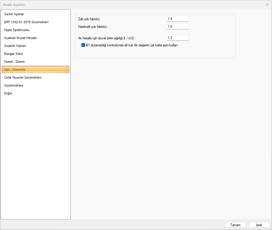

Yük Güvenlik Sekmesi
Özellikler
Zati yük faktörü
Zati yüklerin ne kadar arttırılacağını belirleyen değer girilir.
Hareketli yük faktörü
Hareketli yüklerin ne kadar arttırılacağını belirleyen değer girilir.
Ak hesabı için duvar birim ağırlığı
Komşu katlar arasında dayanım düzensizliği belirlenmesinde kullanılan Ak değerinin hesabı için gerekli duvar birim ağırlığı girilir.
B1 düzensizliği kontrolünde alt kat Ak değerini üst katla aynı kullan
Seçenek işaretli ise en alt katın Ak değeri bir üst katla aynı alınacaktır. Ak değerini bir üst katla aynı alınmasını istemiyorsanız, “Analiz” menüsü altındaki “Kat parametreleri” diyalogunda Ak değerini kendiniz tanımlayabilirsiniz.

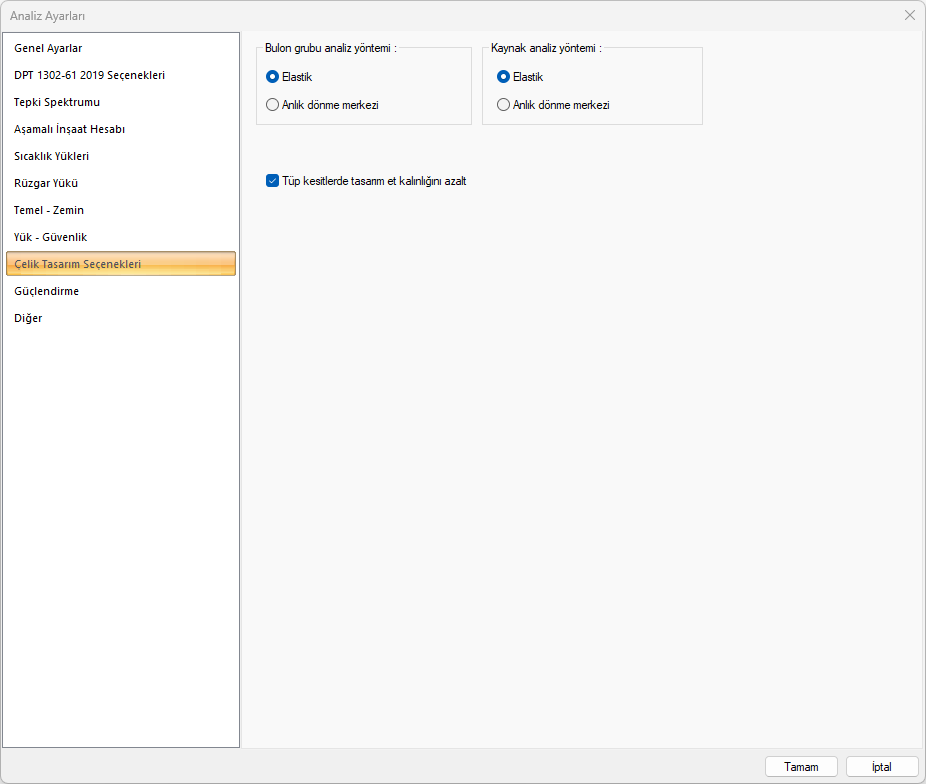

Çelik Tasarım Seçenekleri Sekmesi
Özellikler
Bulon grubu analiz yöntemi
Eksantrik kuvvet etkisine maruz kalan birleşimlerde iki ana hesap yöntemi olan elastik yöntem veya ani dönme merkezi yöntemleri kullanılabilir. Uygulanmak istenen seçeneği tıkayınız.
Kaynak analiz yöntemi
Eksantrik kuvvet etkisine maruz kalan birleşimlerde iki ana hesap yöntemi olan elastik yöntem veya ani dönme merkezi yöntemleri kullanılabilir. Her iki yöntemin tasarım felsefesi olarak farkları ve kullanılan birleşim tiplerindeki verimlilik oranlarına göre seçiminizi tıklayarak belirleyiniz.
Tüp kesitlerde tasarım et kalınlığını azalt
Tüp kesitin AISC tarafından öngördüğü üretim aşamasında kesit kayıplarını gözönünde bulundurmak için kullanıcı tarafından seçilebilir.

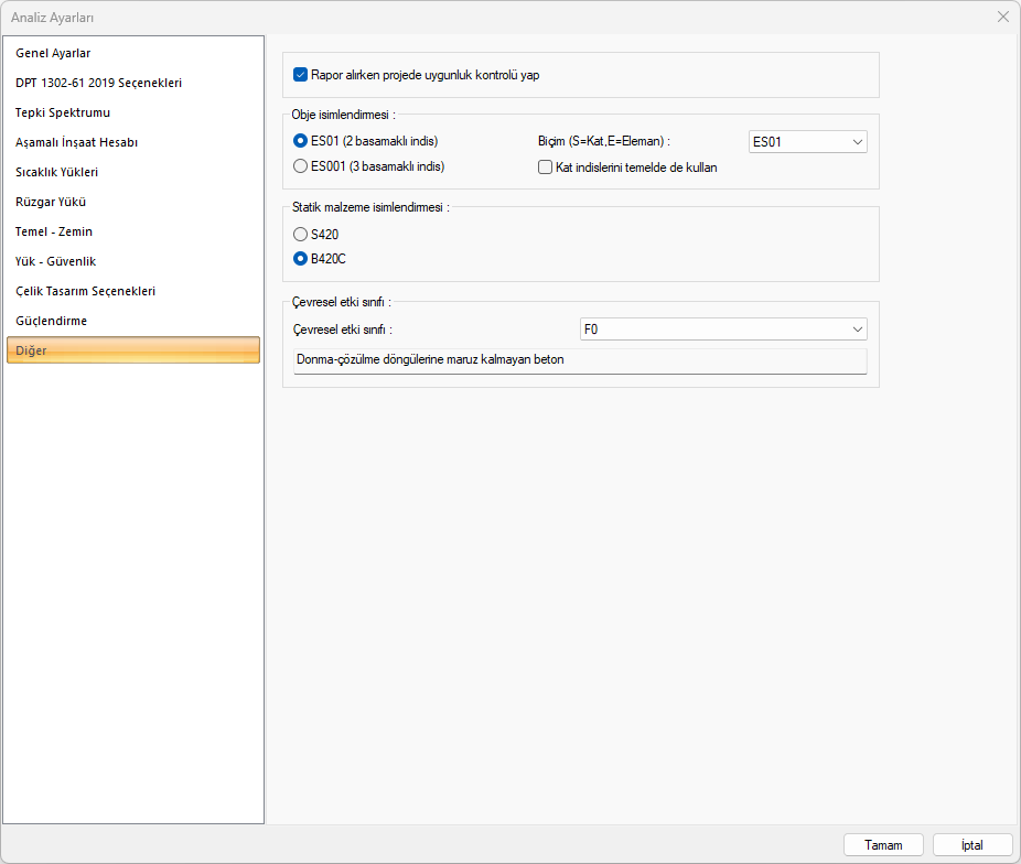

Rapor alırken uygunluk kontrolü yap
Rapor alınırken yönetmelik açısından uygunluk koşulları listelenmek isteniyorsa, işaretlenir. Seçenek işaretlenmezse, ideCAD,  olumsuzluk durumlarını raporun başında projeciye bildirmeyecektir.
Obje isimlendirmesi
Eleman isimlendirmenin nasıl olacağı seçilir. Bu kısımda belirlenen seçenek ile kat parametrelerinde girilen kat indisi beraber kullanılır. Örnek verilecek olursa, kat parametrelerinde girilen kat indisi 1 olsun. İsimlendirme olarak da K101 seçeneği işaretlensin. S1 ismi S101 olarak dikkate alınacaktır. Kat genel parametrelerinde indis girilmeseydi S01 olacaktı. İsimlendirmede K1001 seçeneği işaretli ise, S1 ismi S1001 olarak dikkate alınacaktır. Kat genel parametrelerinde indis girilmeseydi bu isimlendirme S001 şeklinde olacaktı.
Biçim
Obje isimlendirmesinde biçimin ve kat-eleman sıralamasının nasıl olacağı açılan listeden seçilir.
Kat indislerini temelde de kullan
Kat parametrelerinde girilen kat indisleri temelde de kullanıır.
Statik malzeme isimlendirmesi
Raporlarda görünecek donatı malzemesi isimlendirmesinin nasıl olacağı seçilir.
Çevresel etki sınıfı
Çevresel etki sınıfı listeden seçilir. Seçilen sınıfa göre düzenlenen bilgi çizim detaylarında verilen antetlerde belirtilir.
