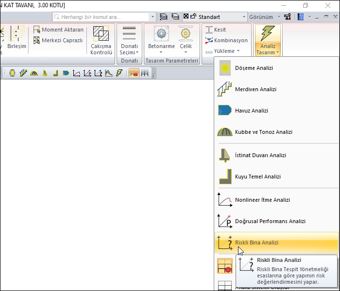

Ribbon menü Analiz ve Tasarım sekmesi Analiz başlığı altından Riskli Bina Analizi komutuna ulaşabilirsiniz.
  • Analiz Tasarım ikonu altında bulunan Riskli Bina Analizi ikonunu tıklayınız.

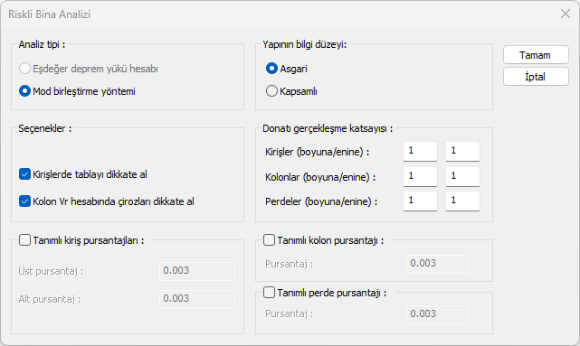

  • Riskli Bina Analizi Ayarı diyaloğu açılacaktır.
  • Projenize uygun seçimleri yaptıktan sonra Tamam butonunu tıklayınız.

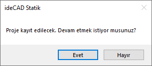

  • Projeniz edilsin mi sorusu ekran gelecektir.
  • Tamam buton basıldığında Riskli Bina Analizi başlatacaktır. Hayır butonuna basıldığında işlem iptal edilecektir.

Riskli Bina Analizi Diyaloğu
Özellikler
Analiz tipi
Riskli bina analizinde deprem yükünün eşdeğer deprem yükü yöntemine göre mi yoksa mod birleştirme yöntemine göre mi belirleneceği seçilir.  Eşdeğer deprem yükü yöntemi,  bodrum üzerinde toplam yüksekliği 25 metreyi ve toplam kat adedi sekizi aşamayan, ayrıca ek dışmerkezlik gözönüne alınmaksızın nbi<=1.4 olan binalarda uygulanabilir. Diğer durumlar için Mod birleştirme yöntemi uygulanmalıdır.

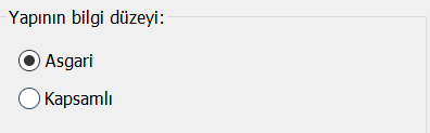

Yapının bilgi düzeyi
Riskli binaların tespit edilmesine yönelik yayımlanan yönetmelikte Tablo 4.1 'de verilen esaslara göre yapının bilgi düzeyi seçilir. Taşıyıcı elemanların kapasiteleri hesaplanırken mevcut malzeme dayanımı bilgi düzeyi katsayısı ile çarpılır.
Bilgi düzeyi katsayıları;
Asgari -> 0.90
Kapsamlı -> 1.00

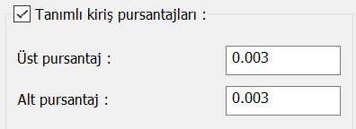

Tanımlı kiriş pursantajları
Seçenek işaretlenirse kiriş kapasite momentleri, verilen pursantaj değerleri dikkate alınarak hesaplanır.

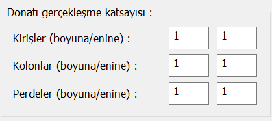

Donatı gerçekleşme katsayısı
Donatı gerçekleşme katsayısı girilmesi durumunda mevcut donatı alanları (donatı ister betonarme diyaloğunda girilmiş olsun, ister tanımlı pursantaja göre hesaplanmış olsun) bu katsayılarla çarpılıp eleman kapasite hesapları da bu değerlere göre yapılır.
