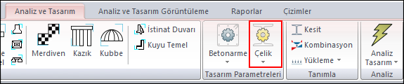

Ribbon menüde Analiz ve Tasarım sekmesi Tasarım Parametreleri başlığı altında bulun Çelik Tasarım ikonu tıklanarak Çelik Tasarım Seçenekleri diyaloğu açılabilir.

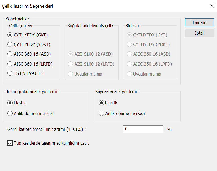

Seçenekler
Yönetmelik
Kullanıcı tarafından proje şartnamesine uygun olarak seçilen yönetmeliğe göre tasarım yapılır. Farenin sol tuşunu tıklayarak seçiminizi yapınız.
Soğuk haddelenmiş çelik
Seçilen çelik çerçeve yönetmeliğine göre ideCAD otomatik seçer.
Birleşim
Bulon Grubu Analiz Yöntemi
Eksantrik kuvvet etkisine maruz kalan birleşimlerde iki ana hesap yöntemi olan elastik yöntem veya ani dönme merkezi yöntemleri kullanılabilir. Uygulanmak istenen seçeneği tıkayınız.
Kaynak Analiz Yöntemi
Eksantrik kuvvet etkisine maruz kalan birleşimlerde iki ana hesap yöntemi olan elastik yöntem veya ani dönme merkezi yöntemleri kullanılabilir. Her iki yöntemin tasarım felsefesi olarak farkları ve kullanılan birleşim tiplerindeki verimlilik oranlarına göre seçiminizi tıklayarak belirleyiniz.
Tüp kesitlerde tasarım kalınlığı kullan
Tüp kesitin AISC tarafından öngördüğü üretim aşamasında kesit kayıplarını gözönünde bulundurmak için kullanıcı tarafından seçilebilir.
Etkileşim değişkenleri yöntemi
TS-EN 1993-1-1 yönetmeliği seçilince etkinleşir. Kullanılacak yöntemi seçiniz.
