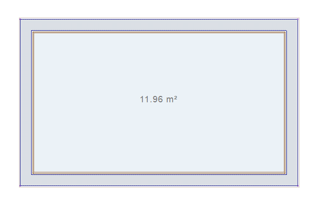

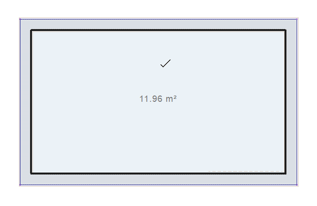

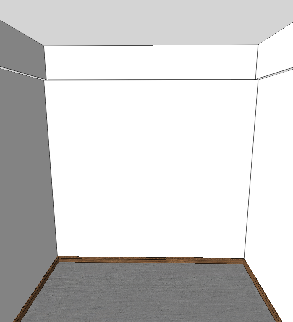

  • Fareyi mahal üzerine getirin ve sol tuşu tıklayın.
  • Süpürgelik mahal üstünde oluşacaktır.
İşlem adımı
Farenin mahalin üzerine getirilmesi
Farenin sol tuşuna tıklanarak süpürgeliğin oluşturulması
