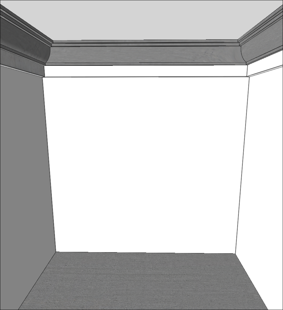

Kartonpiyer Oluşturma
Kartonpiyer komutuyla seçili profille, varsayılan olarak döşeme kat tavanında bir obje oluşturulur.

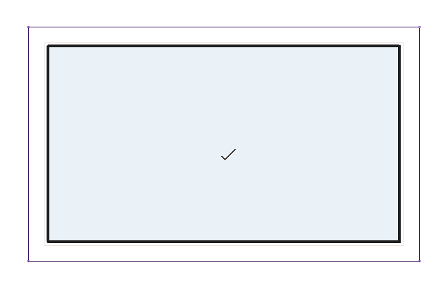

  • Fareyi döşeme üzerine getirin ve sol tuşu tıklayın.

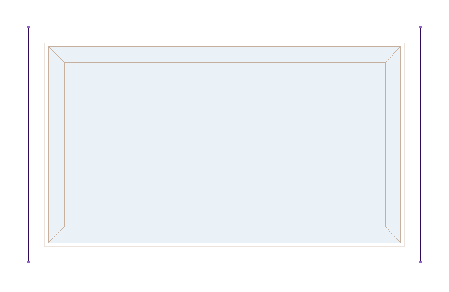

  • Kartonpiyer döşeme altında oluşacaktır.
İşlem adımı
Farenin döşemenin üzerine getirilmesi
Farenin sol tuşuna tıklanarak kartonpiyerin oluşturulması
