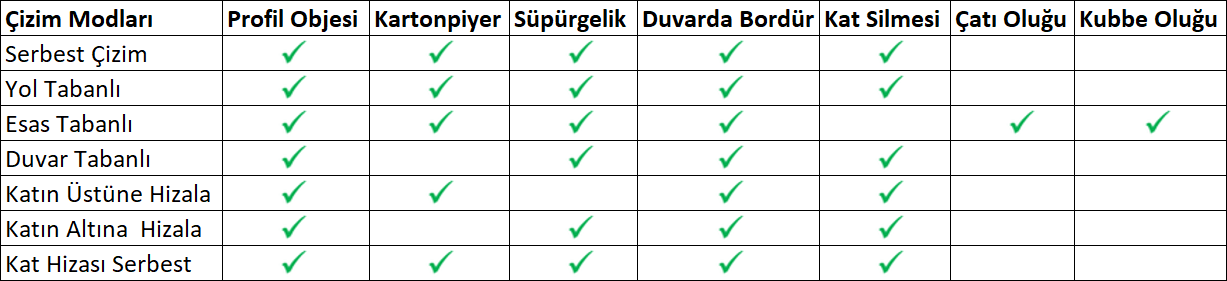

Profil objelerine göre kullanılabilen çizim modları değişmektedir. Aşağıdaki tabloda hangi çizim modlarının hangi objeler için kullanılabildiği verilmiştir.

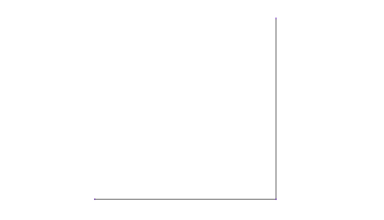

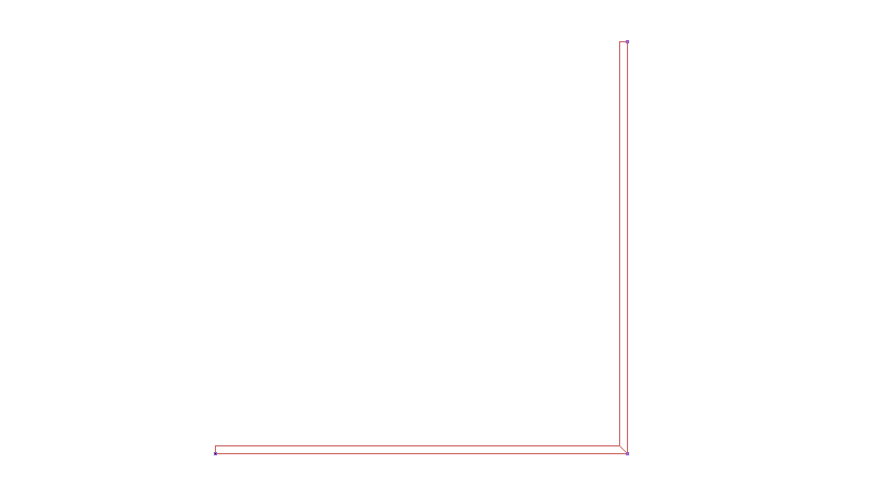

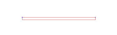

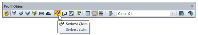

Serbest Çizim
Hiçbir objeye bağlı kalmadan nokta vermek suretiyle serbest çizer. Profil objesi, kartonpiyer, süpürgelik, duvarda bordür ve kat silmesinde aktif hale gelir.
Profil objesi toolbarından aktif edebilirsiniz.

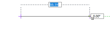

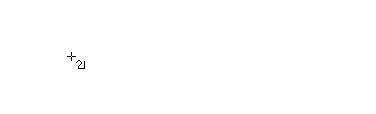

Örneğin bu modda profil objesi çizmek için sırasıyla 1. 2. ve ardı ardına gelen noktaları tıklanır.
İşlem adımı
Farenin sol tuşu tıklanarak birinci noktanın belirlenmesi
İkinci noktanın belirlenmesi
Profil objesinin oluşması

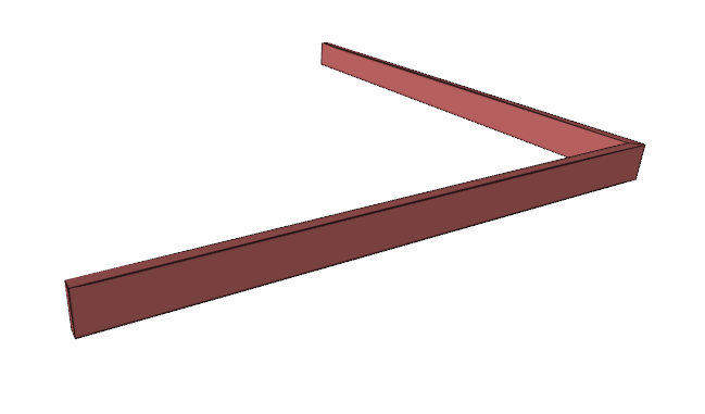

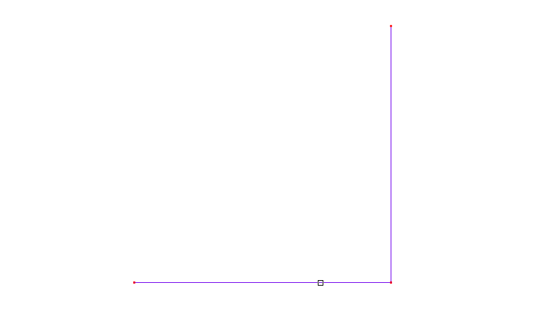

Yol Tabanlı

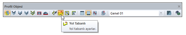

Rota objesini baz alarak profil objesi çizer. Profil objesi, kartonpiyer, süpürgelik, duvarda bordür ve kat silmesinde aktif hale gelir.
Örneğin bu modda profil objesi çizmek için rota komutuyla çizilmiş çizgi tıklanır.
İşlem adımı
Rota ile yolun belirlenmesi
Rotanın seçilmesi

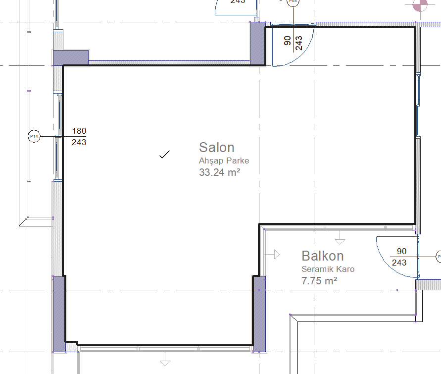

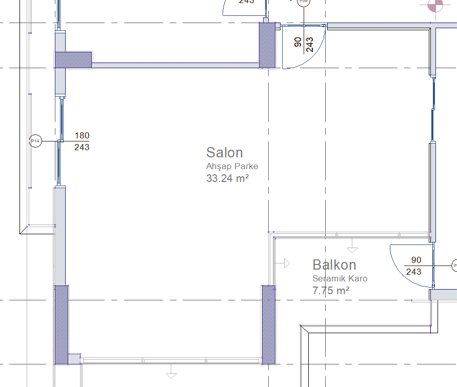

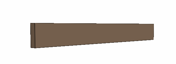

Esas Tabanlı ve Katın Altına Hizala

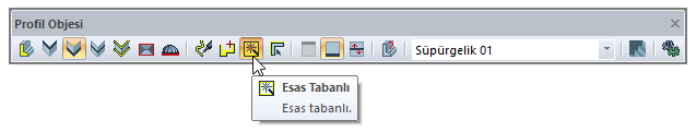

Esas tabanlı ile mahal, döşeme vb. bir objenin konturuna bağlı kalarak profil objesi çizer. Profil objesi, kartonpiyer, süpürgelik, duvarda bordür, çatı oluğu ve kubbe oluğunda aktif hale gelir.

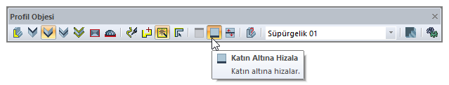

Katın Altına Hizala ile obje kotunu kat taban kotuyla aynı olacak şekilde otomatik ayarlar ve objeyi o kotta çizer. Profil objesi, kartonpiyer, süpürgelik, duvarda bordür ve kat silmesinde aktif hale gelir.

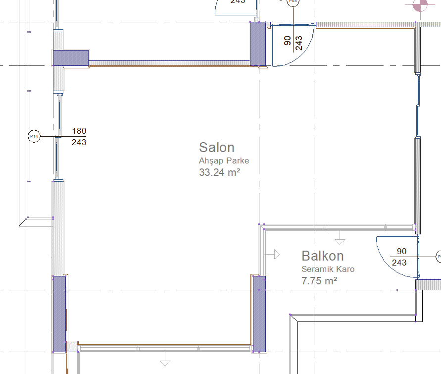

Örneğin bu modlarda süpürgelik çizmek için mahal üzerine tıklanır.
İşlem adımı
Mahalin seçilmesi
Süpürgeliğin oluşması

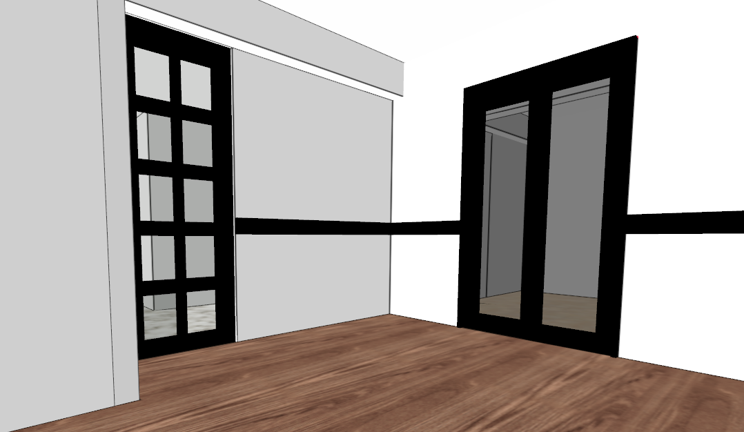

Duvar Tabanlı ve Kat Hizası Serbest

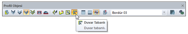

Duvar Tabanlı ile objeyi duvara bağlı olarak çizer. Profil objesi, süpürgelik, duvarda bordür ve kat silmesinde aktif hale gelir.

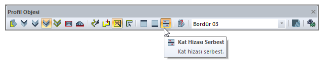

Kat Hizası Serbest ile obje kotunu verilen kot kadar alır ve objeyi o kotta çizer. Kotunu obje ayarları diyaloğundan yapabilirsiniz. Profil objesi, kartonpiyer, süpürgelik, duvarda bordür ve kat silmesinde aktif hale gelir.
Örneğin bu modlarda duvarda bordür çizmek için duvarlar seçilir.
İşlem adımı
Duvarların seçilmesi
Duvarda bordürün oluşması

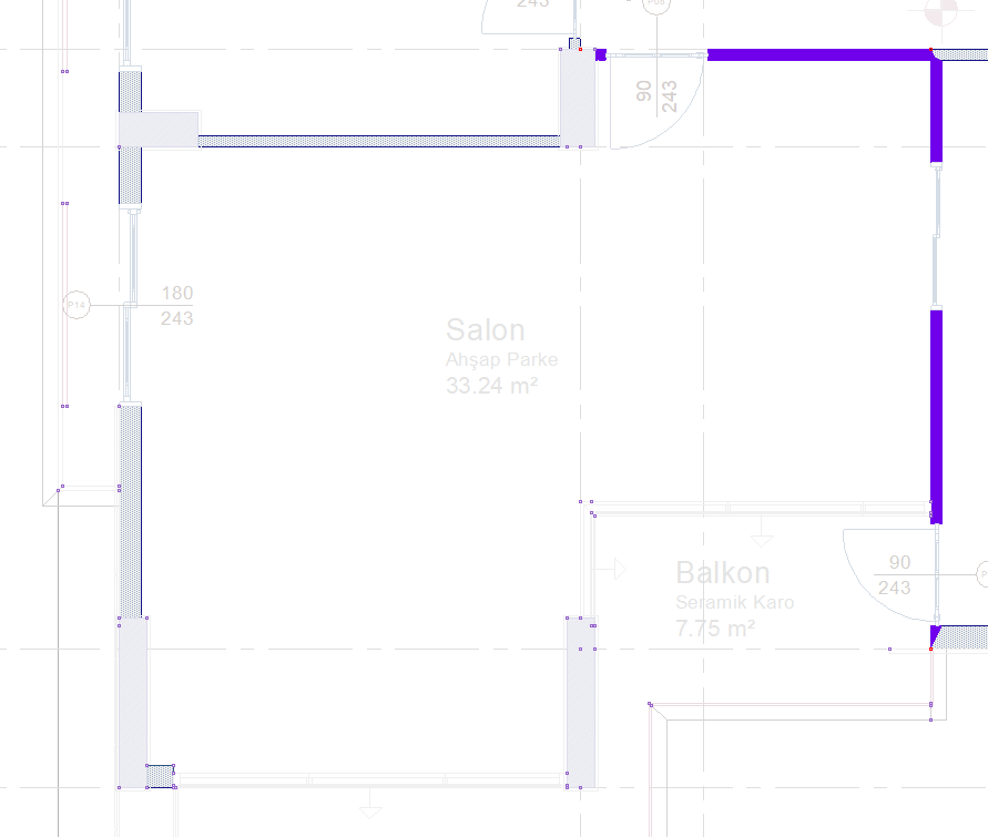

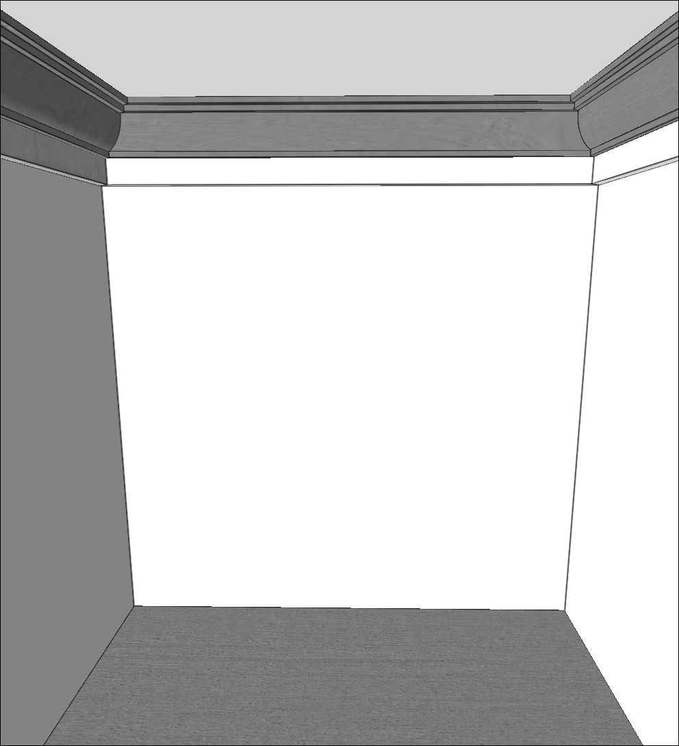

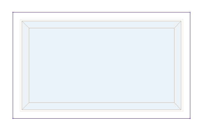

Katın Üstüne Hizala

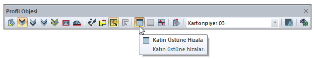

Kat Üstüne Hizala obje kotunu kat tavan kotuyla aynı olacak şekilde otomatik ayarlar ve objeyi o kotta çizer. Profil objesi, kartonpiyer, süpürgelik, duvarda bordür ve kat silmesinde aktif hale gelir.
Örneğin bu modda kartonpiyer çizmek için döşeme seçilir.
İşlem adımı
Döşemenin seçilmesi
Kartonpiyerin oluşması
