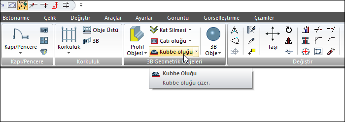

Kubbe Oluğu Ayarları Komutunun Yeri
Ribbon menü Cephe sekmesi 3B Geometrik Objeleri başlığı altından ulaşabilirsiniz.

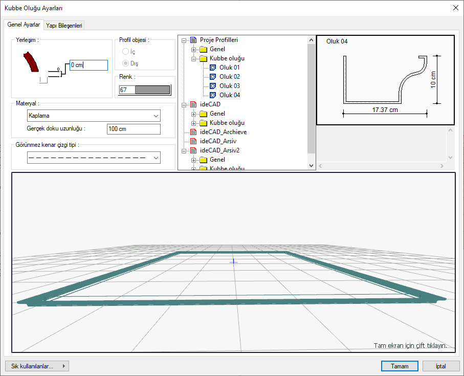

Genel Ayarlar Sekmesi
Özellikler ve Açıklamaları
Yerleşim
Kubbe oluğunun çatıya göre pozisyonu ayarlanır. Kubbe oluğu, kubbe saçağının üst ucundan girilen yükseklik kadar aşağıda çizilir.
Renk
Kubbe oluğunun rengini tıklandığında açılan diyalogdan seçin.
Materyal
Katı model için kubbe oluğunun yüzeylerine ait materyalini (dokusunu) açılan listeden seçin.
Gerçek doku uzunluğuna kullanılan materyalin doku uzunluğu girilir. Örneğin; 1 girilirse seçilen materyal dokusu genişliği 1 birim olarak alınır ve ilgili duvarlar üzerine kaplanır. Dokunun kare şeklinde olduğu düşünülürse obje yüzeyleri 1x1 ebadında dokular yan yana dizilerek kaplanır. Her yüzey için ayrı ayrı belirlenebilir.
Görünmez kenar çizgi tipi
Arka planda kalan çizgilerin çizgi tipini listeden seçin. Kubbe oluğunun herhangi bir kenarını kapatabilirsiniz (görünmez hale getirebilirsiniz). Görünmez hale getirdiğiniz kenarların çizgi tiplerini diğer kenarlardan farklı çizgi tipinde yapmak isteyebilirsiniz.
Proje profilleri
Kubbe oluğuna ait profillerin listesidir. Seçilen profil çevreleme elemanında kullanılacaktır. Profil ön görüntüsü sağ tarafta çizilmektedir.
Şematik kesit
Seçilen kesitin ölçülü çizimi yer alır.

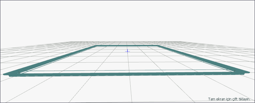

3B öngörüntü
Kubbe oluğunun 3 boyutlu görüntüsüdür. Fareyi sol tuşunu basılı tutup hareket ettirerek görüntüyü kendi etrafında döndürebilirsiniz. Fareyi sağ tuşuna basılı tutup hareket ettirerek görüntüyü yakınlaştırıp uzaklaştırabilirsiniz.

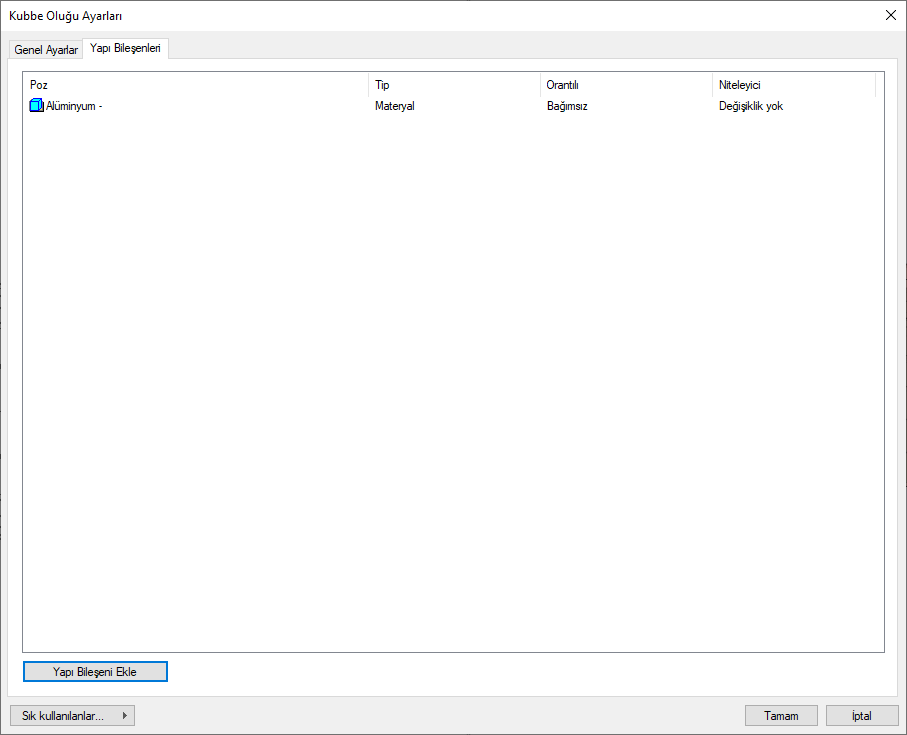

Yapı Bileşenleri Sekmesi

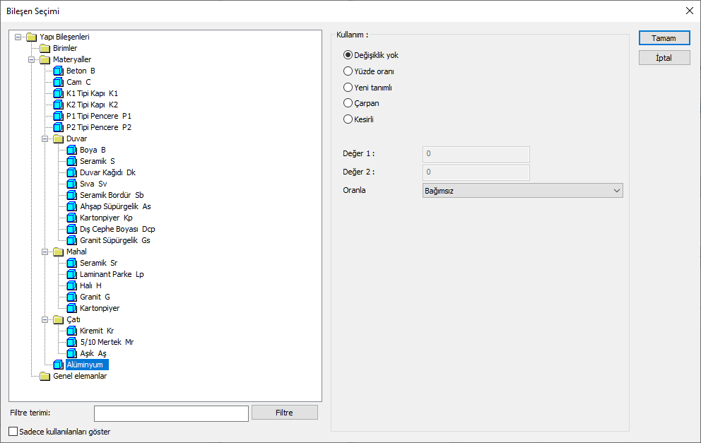

Yapı bileşenleri ekle: Detaylı yapı bileşenleri metrajı için tanımlanan yapı malzemelerini objeye atar.
  • Yapı Bileşeni Ekle butonunu tıklayın.
  • Bileşen Seçimi diyalogu açılacaktır.
  • Bu diyalogda sol tarafta bulunan listeden malzeme ile ilgili klasörü tıklayın. Kullanmak istediğiniz malzemeyi seçin.
  • Sağ tarafta bulunan parametreleri ayarlayın.
  • Tamam butonu tıklayın. “Bileşen Seçimi” diyaloğu kapanacaktır. Yapı Bileşenleri sekmesinde malzemeye ait özet bir satır görünecektir. Bir objeye birden fazla malzeme ataması yapılabilir.
Bileşen seçimi diyaloğu kullanım bölümünde bulunan parametreler şunlardır:
Değişiklik yok: Söz konusu obje için atanacak malzemenin miktarı, daha önce malzeme tanımında belirlendiği büyüklükte kullanılması istendiği zaman işaretlenir.
Yüzde oranı: Bu satır, daha önce malzeme tanımında belirlenen miktarın, aynı diyalogda bulunan “Değer 1” satırında girilen değer kadar yüzdesi ile kullanılmak istendiği zaman işaretlenir. Örneğin, malzeme miktarı 70 ise, “Değer 1” satırında 40 yazıyorsa, malzeme miktarı %40’ı kadar kullanılacak demektir.
Yeni tanımlı: Bu satır, daha önce malzeme tanımında belirlenen miktarın yerine aynı diyalogda bulunan “Değer 1” satırında girilen miktarın kullanılması için işaretlenir.
Çarpan: Bu satır, daha önce malzeme tanımında belirlenen miktar ile aynı diyalogda bulunan “Değer 1” satırında girilen değerin çarpımın sonucunda bulunan değerin miktar olarak kullanılması için işaretlenir.
Kesirli: Bu satır, daha önce malzeme tanımında belirlenen miktarın aynı diyalogda bulunan “Değer 1” ve “Değer 2” satırlarında girilen değerlerin oluşturduğu kesir değeri kadar kullanılması için işaretlenir. “Değer 1” pay “Değer 2” paydadır.
Oranla: Malzemenin hangi ölçeğe -alana, çevreye, uzunluğa vs.-, bölgeye -yan alan, üst, kenar vs.- oranlanacağı belirlenir. Oranla liste kutusunun içeriği işlem yapılan objeye ve malzemenin ölçüsüne göre otomatik belirlenir. Örneğin kolon için işlem yapılıyorsa farklı bir liste, kütüphane için işlem yapılıyorsa farklı bir liste, hacim ise farklı bir liste, alan ise farklı bir liste oluşacaktır.
