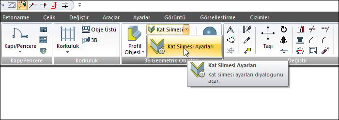

Kat Silmesi Ayarları Komutunun Yeri
Ribbon menü Cephe sekmesi 3B Geometrik Objeleri başlığı altından ulaşabilirsiniz.

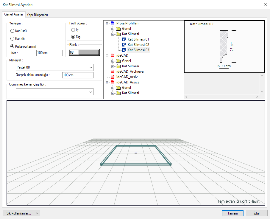

Genel Ayarlar Sekmesi
Özellikler ve Açıklamaları
Yerleşim
Kat silmesinin kat içindeki pozisyonu ayarlanır. "Kat üstü" işaretlenirse kat silmesi katın tavanına, "Kat altı" işaretlenirse kat silmesi kat tabanına yerleştirilir. "Kullanıcı tanımlı" işaretlenip, kot verilirse kat silmesi girilen kat tabanına göre girilen kot kadar yükseklikte çizilir.
Profil Objesi
İç ve dış seçenekleri ile kat silmesinin kesite göre pozisyonu ayarlanır. Dış işaretlenirse, kat silmesi kesitin dış kenarı temel alınarak, iç işaretlenirse iç kenarı temel alınarak çizilir.
Renk
Kat silmesinin rengini tıklandığında açılan diyalogdan seçin.
Materyal
Katı model için kat silmesinin yüzeylerine ait materyalini (dokusunu) açılan listeden seçin.
Gerçek doku uzunluğuna kullanılan materyalin doku uzunluğu girilir. Örneğin; 1 girilirse seçilen materyal dokusu genişliği 1 birim olarak alınır ve ilgili duvarlar üzerine kaplanır. Dokunun kare şeklinde olduğu düşünülürse obje yüzeyleri 1x1 ebadında dokular yan yana dizilerek kaplanır. Her yüzey için ayrı ayrı belirlenebilir.
Görünmez kenar çizgi tipi
Arka planda kalan çizgilerin çizgi tipini listeden seçin. Kat silmesinin herhangi bir kenarını kapatabilirsiniz (görünmez hale getirebilirsiniz). Görünmez hale getirdiğiniz kenarların çizgi tiplerini diğer kenarlardan farklı çizgi tipinde yapmak isteyebilirsiniz.
Proje profilleri
Kat silmesine ait profillerin listesidir. Seçilen profil çevreleme elemanında kullanılacaktır. Profil ön görüntüsü sağ tarafta çizilmektedir.
Şematik kesit
Seçilen kesitin ölçülü çizimi yer alır.
3B öngörüntü
Kat silmesinin 3 boyutlu görüntüsüdür. Fareyi sol tuşunu basılı tutup hareket ettirerek görüntüyü kendi etrafında döndürebilirsiniz. Fareyi sağ tuşuna basılı tutup hareket ettirerek görüntüyü yakınlaştırıp uzaklaştırabilirsiniz.

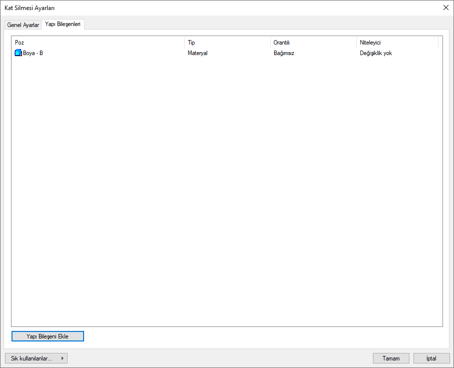

Yapı Bileşenleri Sekmesi
Yapı bileşenleri ekle: Detaylı yapı bileşenleri metrajı için tanımlanan yapı malzemelerini objeye atar.
  • Yapı Bileşeni Ekle butonunu tıklayın.
  • Bileşen Seçimi diyalogu açılacaktır.
  • Bu diyalogda sol tarafta bulunan listeden malzeme ile ilgili klasörü tıklayın. Kullanmak istediğiniz malzemeyi seçin.
  • Sağ tarafta bulunan parametreleri ayarlayın.
  • Tamam butonu tıklayın. “Bileşen Seçimi” diyaloğu kapanacaktır. Yapı Bileşenleri sekmesinde malzemeye ait özet bir satır görünecektir. Bir objeye birden fazla malzeme ataması yapılabilir.

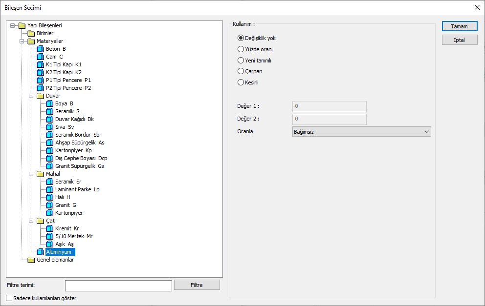

Bileşen seçimi diyaloğu kullanım bölümünde bulunan parametreler şunlardır:
Değişiklik yok: Söz konusu obje için atanacak malzemenin miktarı, daha önce malzeme tanımında belirlendiği büyüklükte kullanılması istendiği zaman işaretlenir.
Yüzde oranı: Bu satır, daha önce malzeme tanımında belirlenen miktarın, aynı diyalogda bulunan “Değer 1” satırında girilen değer kadar yüzdesi ile kullanılmak istendiği zaman işaretlenir. Örneğin, malzeme miktarı 70 ise, “Değer 1” satırında 40 yazıyorsa, malzeme miktarı %40’ı kadar kullanılacak demektir.
Yeni tanımlı: Bu satır, daha önce malzeme tanımında belirlenen miktarın yerine aynı diyalogda bulunan “Değer 1” satırında girilen miktarın kullanılması için işaretlenir.
Çarpan: Bu satır, daha önce malzeme tanımında belirlenen miktar ile aynı diyalogda bulunan “Değer 1” satırında girilen değerin çarpımın sonucunda bulunan değerin miktar olarak kullanılması için işaretlenir.
Kesirli: Bu satır, daha önce malzeme tanımında belirlenen miktarın aynı diyalogda bulunan “Değer 1” ve “Değer 2” satırlarında girilen değerlerin oluşturduğu kesir değeri kadar kullanılması için işaretlenir. “Değer 1” pay “Değer 2” paydadır.
Oranla: Malzemenin hangi ölçeğe -alana, çevreye, uzunluğa vs.-, bölgeye -yan alan, üst, kenar vs.- oranlanacağı belirlenir. Oranla liste kutusunun içeriği işlem yapılan objeye ve malzemenin ölçüsüne göre otomatik belirlenir. Örneğin kolon için işlem yapılıyorsa farklı bir liste, kütüphane için işlem yapılıyorsa farklı bir liste, hacim ise farklı bir liste, alan ise farklı bir liste oluşacaktır.
Oranla listesinde kat silmesi ve malzeme ölçüsüne göre beliren satırlar şunlardır.
Kat Silmesi
Ölçü
Listede çıkan
Açıklama
Sabit
Bağımsız
Malzeme tanımlanırken bulunan uzunluk ölçüsü, uzunluk değeri olarak aynen kullanılacak demektir.
Uzunluk
Bağımsız
Boy
Malzeme tanımlanırken bulunan uzunluk ölçüsü ile profil objesi boyu  çarpılarak, malzemenin uzunluğu bulunacak  demektir.
Alan
Bağımsız
Malzeme tanımlanırken bulunan alan ölçüsü miktar olarak aynen kullanılacak demektir.
Dış alan
Malzeme tanımlanırken bulunan alan ölçüsü, profil objesi dış alanı ile çarpılarak kullanılacak demektir.
Hacim
Bağımsız
Malzeme tanımlanırken bulunan hacim ölçüsü, malzemenin hacim miktarı olarak aynen kullanılacak demektir.
Hacim
Malzeme tanımlanırken bulunan hacim ölçüsü, profil objesi hacmi ile çarpılarak kullanılacak demektir.
Sayı
Bağımsız
Malzeme tanımlanırken bulunan sayı ölçüsü, malzeme sayısı olarak aynen kullanılacak demektir.
Adet
Malzeme tanımlanırken bulunan sayı ölçüsü, profil objesi adedi ile çarpılarak kullanılacak demektir.
