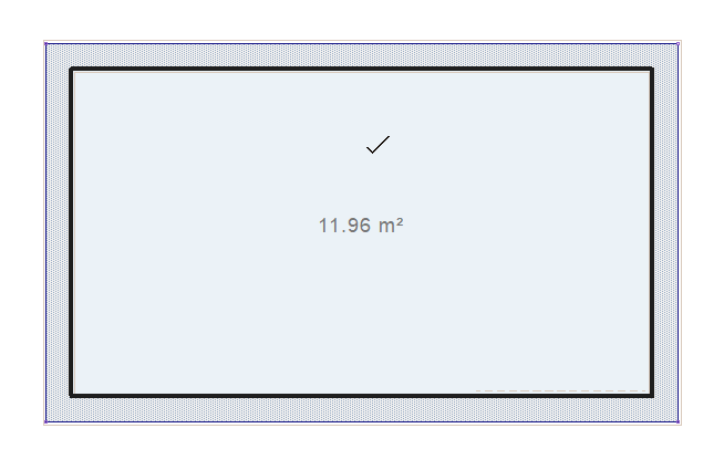

  • Fareyi mahal üzerine getirin ve sol tuşu tıklayın.

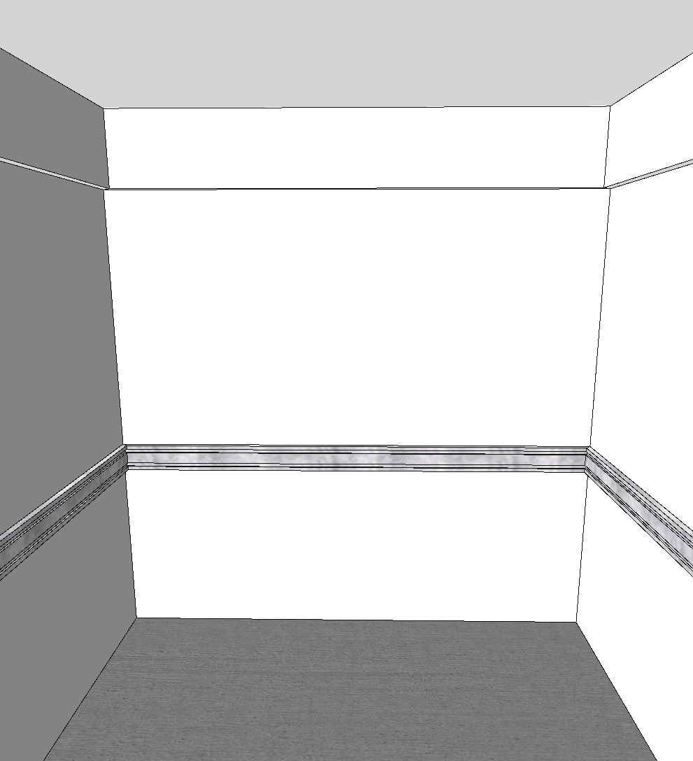

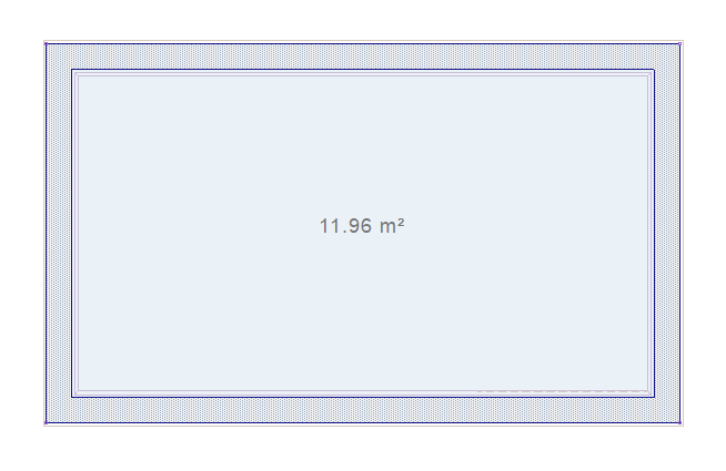

  • Bordür, duvar üstünde, belirtilen kotta oluşacaktır.
İşlem adımı
Farenin mahalin üzerine getirilmesi
Farenin sol tuşuna tıklanarak duvarda bordürün oluşturulması
