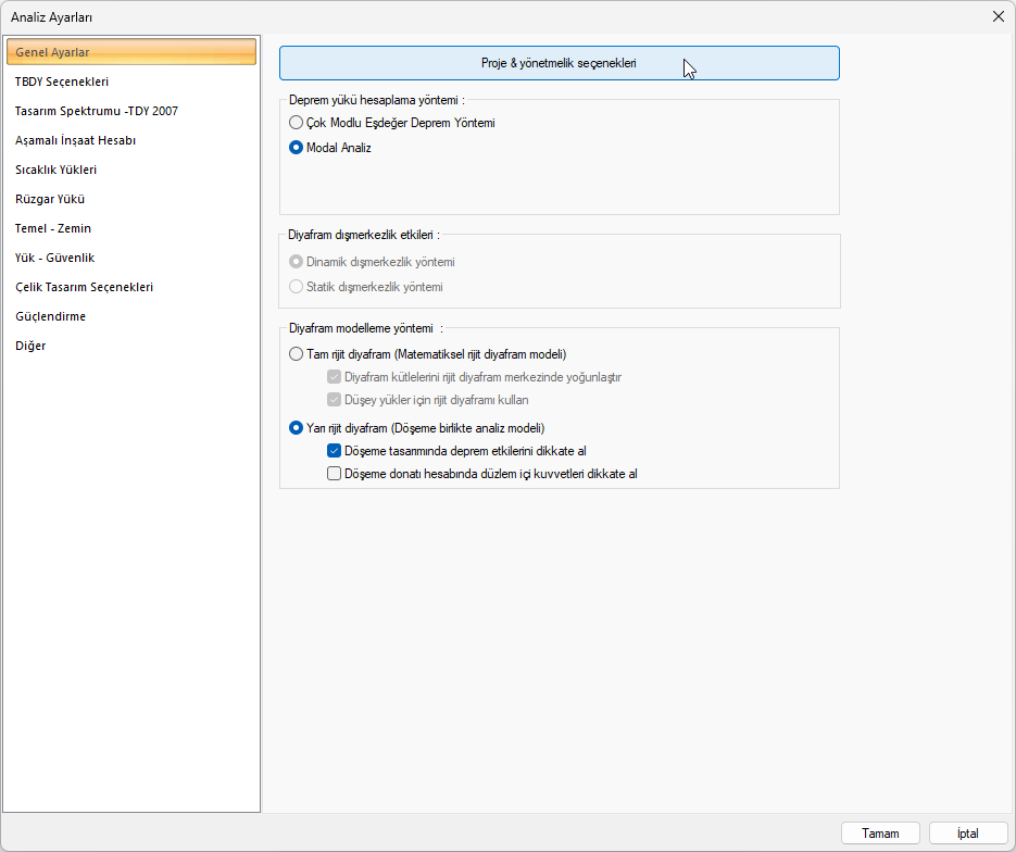

  • Analiz Ayarları komutuna tıklayın.
  • Genel ayarlar sekmesinde Proje & yönetmelik seçenekleri butonuna tıklayın.
  • Proje ve yönetmelik seçenekleri butonuna tıklandığında, ülkeler ve çeşitli tasarım yönetmeliklerinin seçilebileceği ayarlar penceresi açılacaktır. Ülke seçimine bağlı olarak ilgili yönetmelikler seçim ekranında listelenecektir.

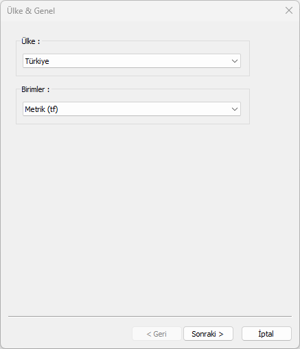

  • Ülke & Genel diyaloğunda Ülke için Türkiye, Birimler için Metrik (tf) seçip sonraki butonuna tıklayın.

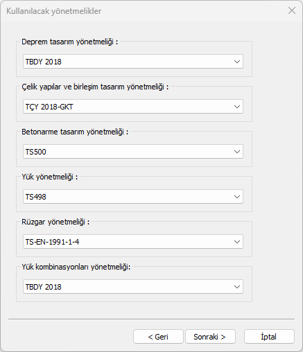

  • Kullanılacak yönetmelikler diyaloğu açılacaktır. Deprem tasarım yönetmeliği için TBDY 2018,çelik yapılar ve birleşim yönetmeliği için TÇY 2018-GKT, betonarme tasarım yönetmeliği için TS 500, yük yönetmeliği TS 498, rüzgar yönetmeliği TS-EN-1991-1-4 ve yük kombinasyonları yönetmeliği için TBDY 2018 seçin. Sonraki butonuna tıklayın.

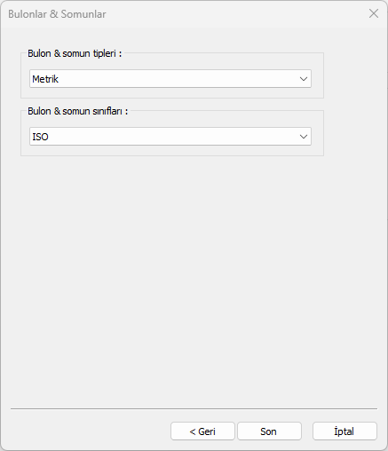

  • Bulonlar & Somunlar diyaloğunda bulon & somun tipleri için Metrik, bulon & somun sınıfları için ISO seçip son butonuna tıklayın.

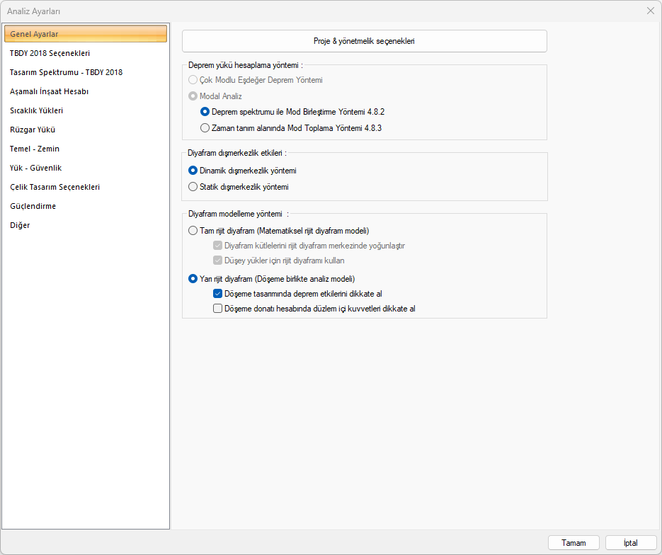

  • Analiz ayarları diyaloğunda tamam butonuna tıklayarak diyaloğu kapatın.
  • Seçilen proje ve yönetmelik seçenekleri projeye uygulanacaktır.
Yönetmelik değişimi yapıldıktan sonra projede tekrar analiz yapılmalıdır.
