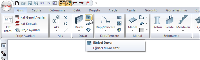

Mimari Programda
Ribbon menü Giriş sekmesi Duvar başlığı altından ulaşabilirsiniz.

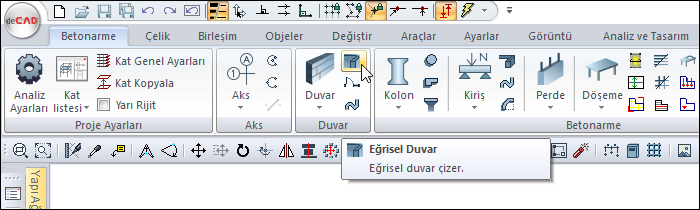

Statik Programda
Ribbon menü Betonarme sekmesi Duvar başlığı altından ulaşabilirsiniz.

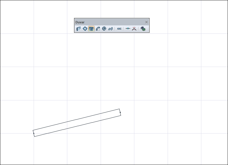

  • Çizim alanından farenizi duvarınızın başlamasını istediğiniz noktaya getirin ve sol tuşunu tıklayın.
  • Duvarınızın başlangıç noktası tanımlanacak ve öngörüntüsü ekranda belirecektir. Farenizin hareketiyle beraber duvarınızda hareket edecektir.

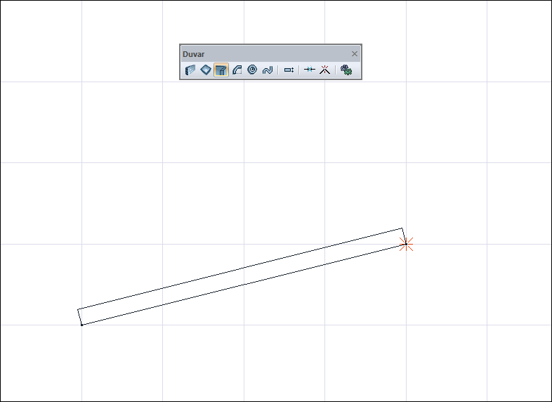

  • Çizim alanının farenizi bir noktaya getirerek ikinci noktanıza karar verebilirsiniz.
  • Duvar toolbarından kaçıklık ikonuna tıklayarak ya da klavyeden boşluk tuşuna basarak duvarınızı farklı noktalardan (alt köşe, ortası ya da üst köşe) tutarak tanımlayabilirsiniz. Boşluk tuşuna her bastığında kaçıklığınız değişecektir.

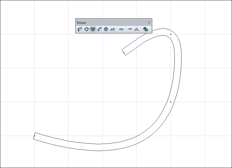

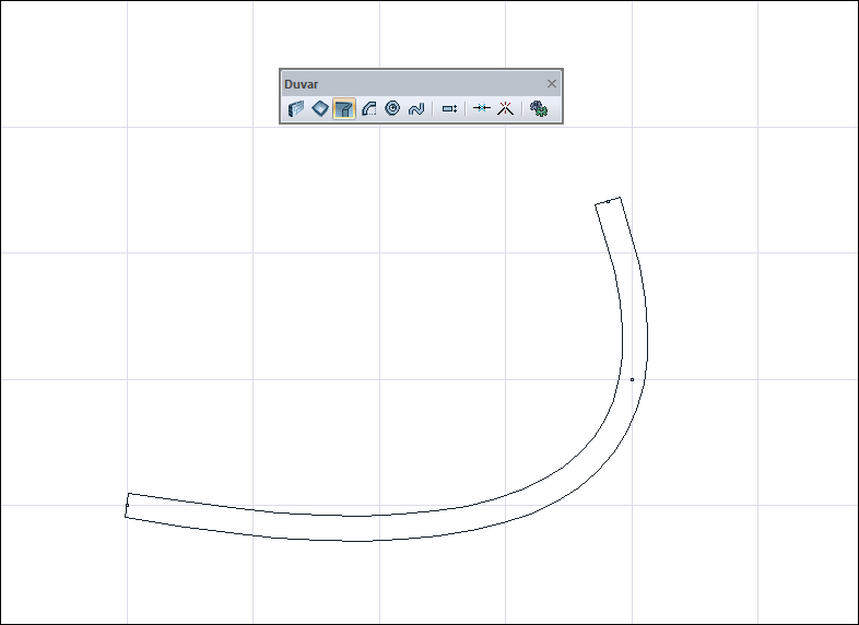

  • Belirlediğiniz noktaya farenin sol tuşu ile tıklayın. ideCAD sonraki duvarınızın öngörüntüsünü oluşturacaktır. Farenizin hareketine bağlı olarak duvarınızın eğriselliği değişecektir.
  • Duvarınızın eğriselliği için üçüncü noktanızı belirleyin.
  • Bu şekilde eğrisel duvarlar oluşturmaya devam edebilirsiniz. Farenin sağ tuşuna tıklayarak eğrisel duvar oluşturmayı tamamlayın. Komuttan çıkmak için esc tuşuna basın. Duvarınız oluşacaktır.

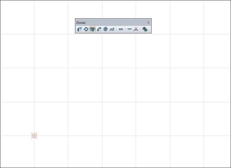

Farenin sol tuşu tıklanarak başlangıç noktasının oluşturulması

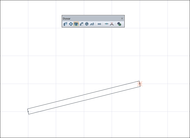

Farenin sol tuşuna tıklanarak ikinci noktanın yerinin belirlenmesi

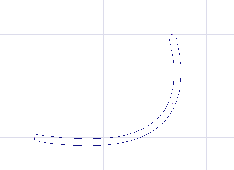

Farenin sol tuşuna tıklanarak duvarın ikinci noktasının oluşturulması ve farenin hareketine bağlı olarak eğriselliğin değişmesi

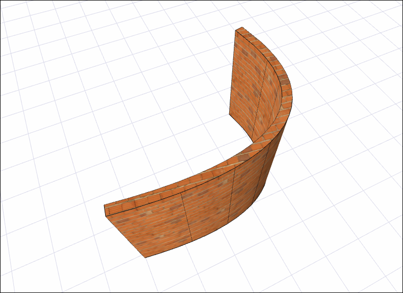

Klavyeden Esc tuşuna basarak komuttan çıkılması ve duvarın oluşması
