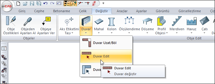

Duvar Edit Komutunun Yeri
Ribbon menü Değiştir sekmesi Obje Edit başlığı altından ulaşabilirsiniz.
  • Duvar edit ikonuna tıklayın.

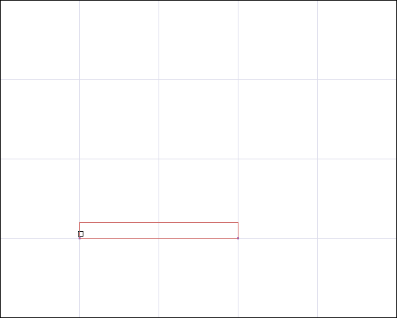

  • Değiştirmek istediğiniz duvarları farenin sol tuşu ile üzerlerine tıklayarak seçin.
  • Duvarın uzunluk ya da plandaki açısını değiştirmek istiyorsanız, tıklamayı duvarın neresine yaptığınız önemlidir. Duvarın sol ucuna yakın bir noktaya tıklarsanız duvarın sol ucu, sağ ucuna yakın bir noktaya tıklarsanız duvarın sağ ucu, duvar ortasına yakın bir noktaya tıklarsanız duvarın orta noktası sabitlenir. Yapılacak uzunluk ya da açı değişikliklerinde bu nokta sabit tutulur (konumu değişmez).

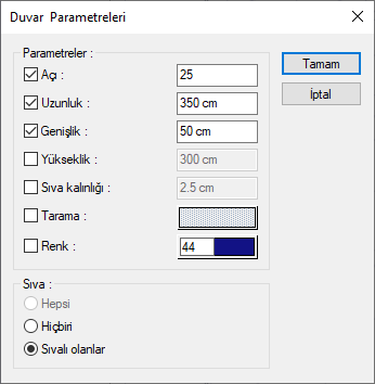

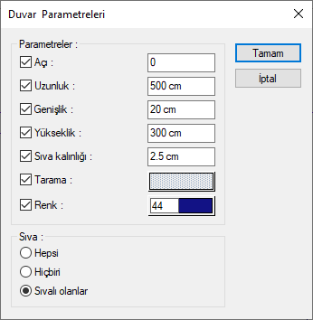

  • Farenin sağ tuşunu tıklayın. Duvar Parametreleri diyaloğu ekrana gelecektir.
  • Duvarın sol ucuna tıklayarak duvar seçimini yapın.

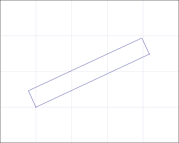

  • Duvarın uzunluğunu değiştirin. Duvar sağ tarafa doğru uzayacak ya da kısalacaktır.
  • Duvarın açısı değiştirin. Duvar sol düğüm noktası merkez kabul edilerek duvarınız dönecektir.
  • Tamam butonunu farenin sol tuşu ile tıklayarak diyalogdan çıkın. Yaptığınız değişiklikler seçmiş olduğunuz duvar(lar)a uygulanacaktır.

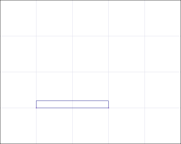

İşlem adımı
Duvar edit öncesi
Değiştirmek istenilen duvarın sol ucu tıklanarak seçilmesi
Açı değeri olarak 25, uzunluk olarak 350, genişlik olarak 50 girilmesi
Duvar edit sonrası
Duvar Parametreleri
Özellikler
Açı
Duvarın plandaki açısıdır ve birimi derecedir.
Uzunluk
Duvar uzunluğu değeri girilir.
Genişlik
Duvar kalınlık değeri girilir.
Yükseklik
Duvar yükseklik değeri girilir.
Sıva kalınlığı
Planda duvar sıvasının kalınlığı girilir.
Tarama
Duvarın plandaki taraması seçilir. Sağ taraftaki tarama kutucuğuna farenin sol tuşu ile tıklandığında Tarama Seçenekleri diyaloğu açılır. Bu diyalogdan yeni tarama tip ve rengi seçilebilir.
Renk
Planda duvar çizgilerinin rengidir. Renk kutucuğu üzerine farenin sol tuşu ile tıklanır. Tuş basılı tutularak açılan renk paleti üzerinde kaydırılır. İstenen rengin üzerine gelindiğinde tuş serbest bırakılırsa, rengin değiştiği görülür. Renk kutusu üzerine klavyeden Shift tuşu basılı tutularak tıklanırsa ilgili rengin kalem kalınlığı ayarlanabilir.
Sıva/Hepsi
İşaretlenirse, seçilen tüm duvarlar sıvalı hale dönüştürülür.
Sıva/Hiçbiri
İşaretlenirse, seçilen tüm duvarlar sıvasız hale dönüştürülür.
Sıva/Sıvalı olanlar
İşaretlenirse, seçilen duvarlardan sadece çizilirken sıvalı olarak çizilen duvarlar sıvalı hale dönüştürülür.
