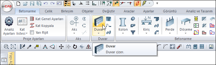

Yay Duvar Komutunun Yeri
Duvar komutuna tıkladıktan sonra açılan duvar toolbarından ulaşabilirsiniz.

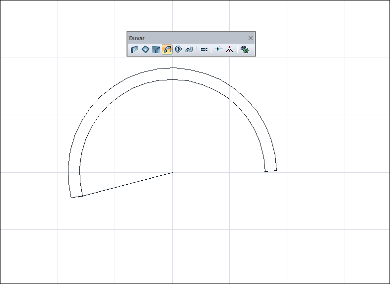

  • Yay Duvar ikonuna tıklayın.

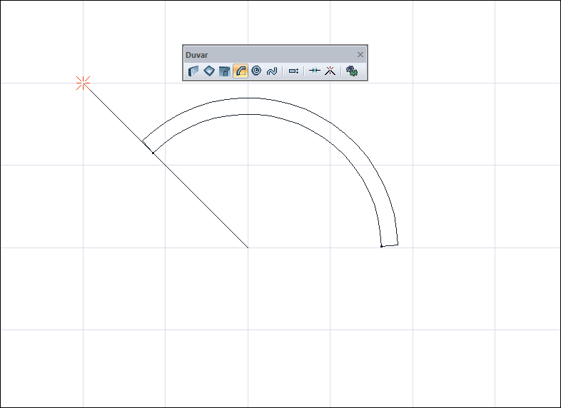

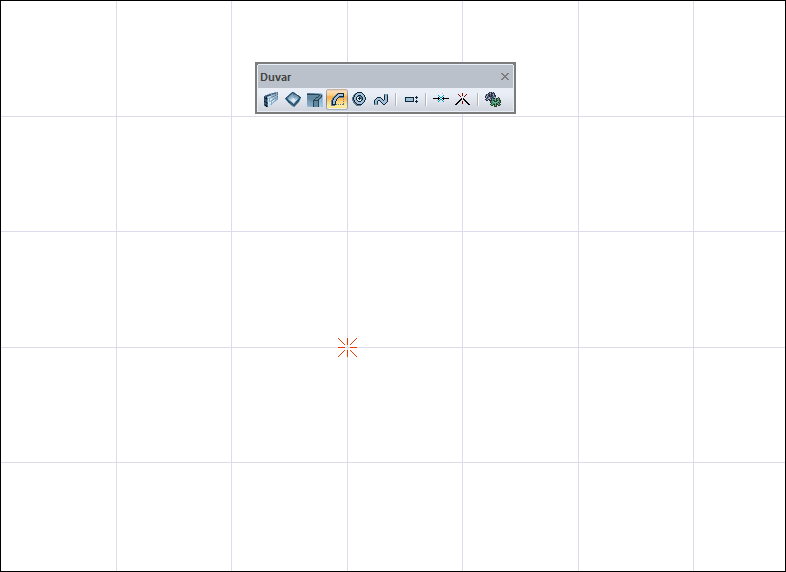

  • Farenin sol tuşu ile çizim alanında bir nokta tıklayarak çizilecek yay duvar parçasının merkezini belirleyin.
  • Farenizin hareketiyle beraber yarıçapınız ve daire şeklindeki duvarınızın öngörüntüsü değişecektir.

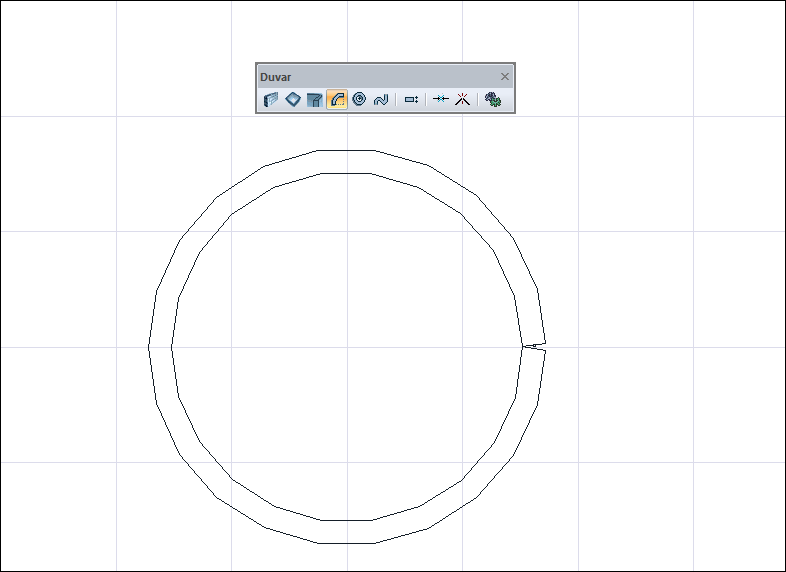

  • Farenin sol tuşu ile çizim alanında bir yeri tıklayarak yay yarıçapını belirleyin.

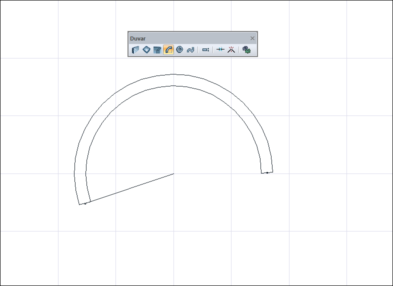

  • Fareyi saatin tersi yönde sürükleyin. Çizilmekte olan duvarın öngörüntüsü fare imlecine bağlı olarak değişecektir.
  • Duvar toolbarından kaçıklık ikonuna tıklayarak ya da klavyeden boşluk tuşuna basarak duvarınızı farklı noktalardan (alt köşe, ortası ya da üst köşe) tutarak tanımlayabilirsiniz. Boşluk tuşuna her bastığında kaçıklığınız değişecektir.

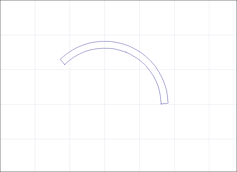

  • Farenin sol tuşu ile üçüncü bir nokta tıklayarak yay duvar çizimini tamamlayın.

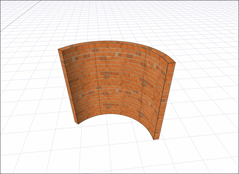

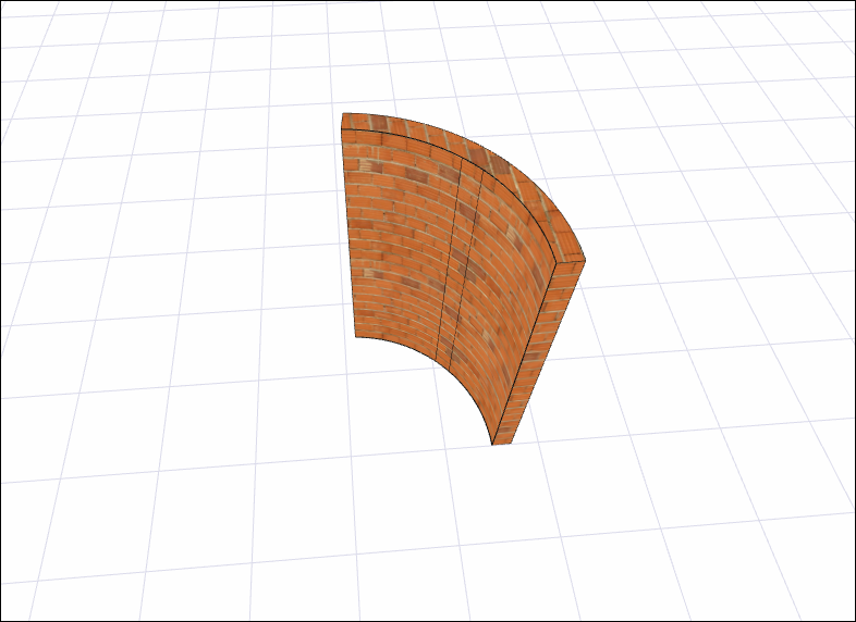

  • Yay duvarınız oluşacaktır. Komuttan çıkmak için Esc tuşuna basın.
İşlem adımı
Farenin sol tuşu ile çizim alanında yay duvar parçasının merkezinin belirlenmesi
Farenin sol tuşu tıklanarak yay yarıçapının belirlenmesi
Farenin hareketine bağlı olarak yay parçasının değişmesi
Boşluk tuşuna basarak duvar kaçıklığının değiştirilmesi
Farenin sol tuşuna tıklanarak yayın bitiş noktasının belirlenmesi
Klavyeden Esc tuşuna basarak komuttan çıkılması ve yay duvarın oluşması

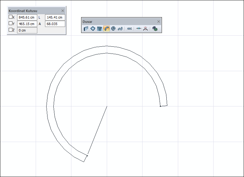

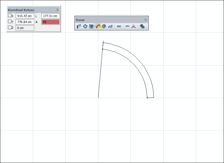

Yay duvarınızı isterseniz uzunluk ve açı girerek belirleyebilirsiniz. Bunun için;

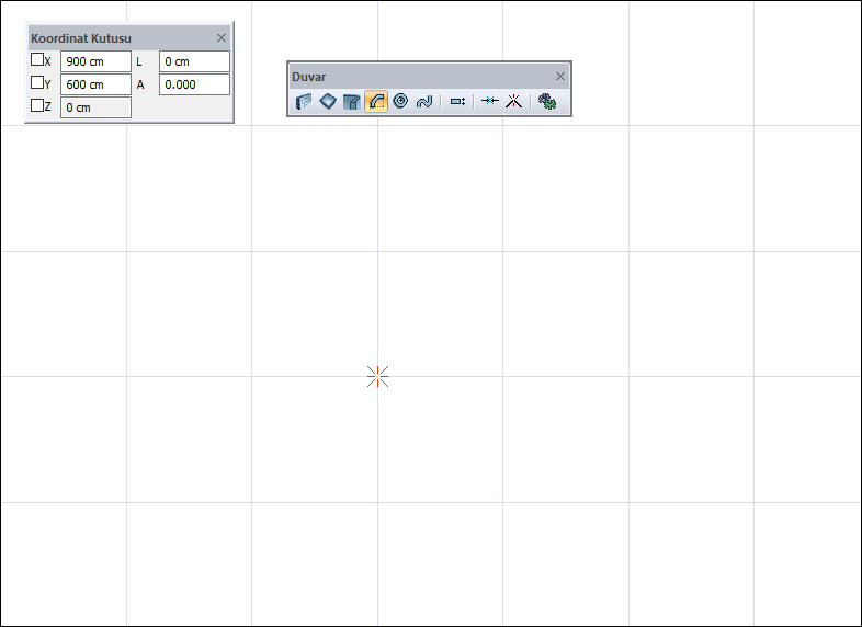

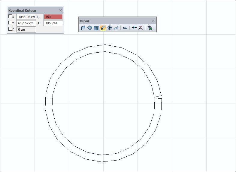

  • Yarı çapını belirlemek için klavyeden L tuşuna basın, imleç koordinat kutusundaki L hanesine gidecektir. Buraya uzunluk değeri olarak 150 (cm) girin ve enter tuşuna basın ve çizim alanını tıklayın. Yarıçap girdiğiniz değer kadar olacaktır.

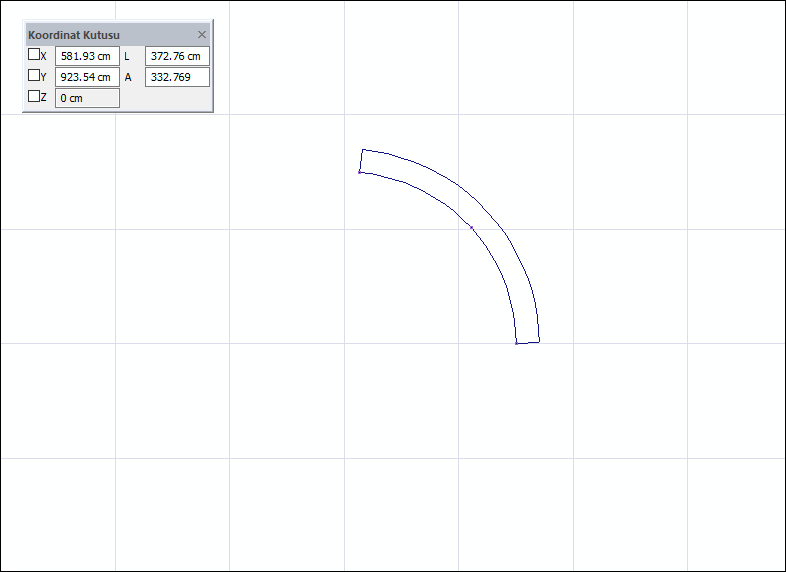

  • Klavyeden A tuşuna basın, imleç koordinat kutusundaki A hanesine gidecektir. Açı değerini 85 (derece) girin ve enter tuşuna basın. Çizim alanını tıklayın. Yayınız girdiğiniz açı değerine sahip olacaktır.
  • Komuttan çıkmak için esc tuşuna basın. Yay duvarınız oluşacaktır.
İşlem adımı
Yay yarıçap uzunluğu için klavyeden L tuşuna basılıp 150 değerinin girilmesi ve Enter tuşuna basılarak uzunluğun kilitlenmesi
Yay uzunluğu için klavyeden A tuşuna basılıp 85 açı değerinin girilmesi ve Enter tuşuna basılarak açının kilitlenmesi
Çizim alanına tıklanarak yay duvarın oluşturulması
