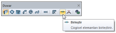

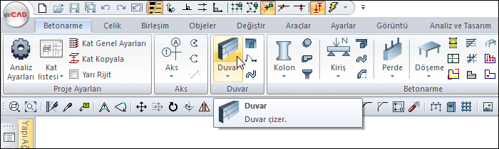

Birleştir Komutunun Yeri
Duvar komutuna tıkladıktan sonra açılan duvar toolbarından ulaşabilirsiniz.
Yukarda yer alan 4 parçadan oluşan duvarı 2 parça haline getirmek için;
  • Duvar toolbarından Birleştir ikonunu tıklayın.

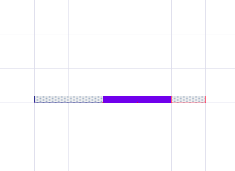

  • Çizim alanında birleştirmek istediğiniz duvar parçalarını seçin.

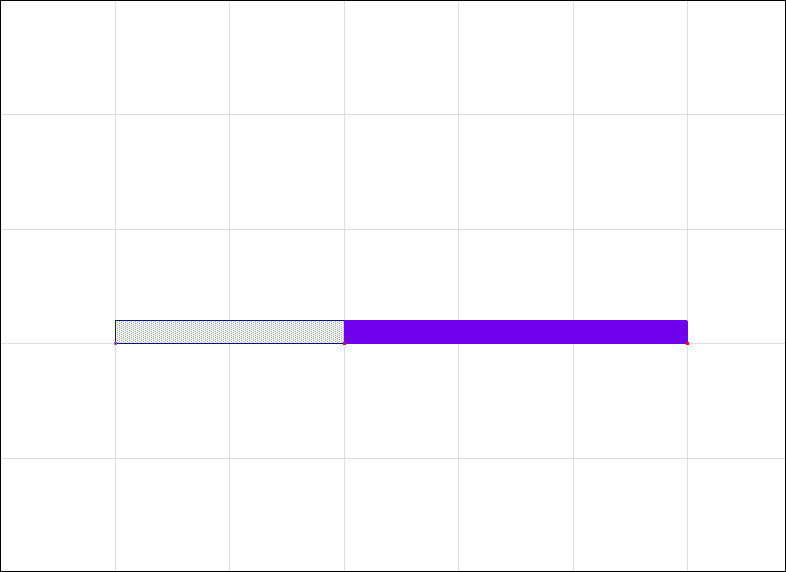

  • Farenin sağ tuşunu tıklayın, objelerle herhangi bir bağlantısı olmayan bütün parçalı duvarlar tek duvar haline gelecektir.

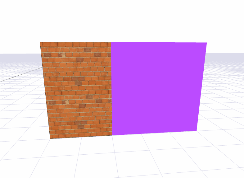

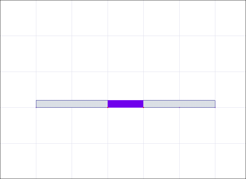

İşlem adımı
Duvar birleştir komutundan önce

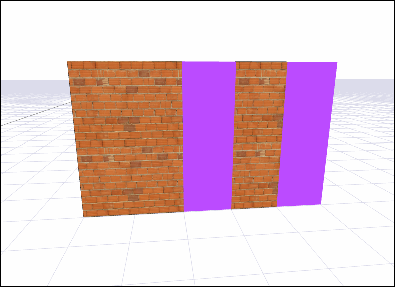

Birleştirilecek duvar/duvarların seçilmesi
Farenin sağ tuşu tıklanarak tek parça haline gelmesi
