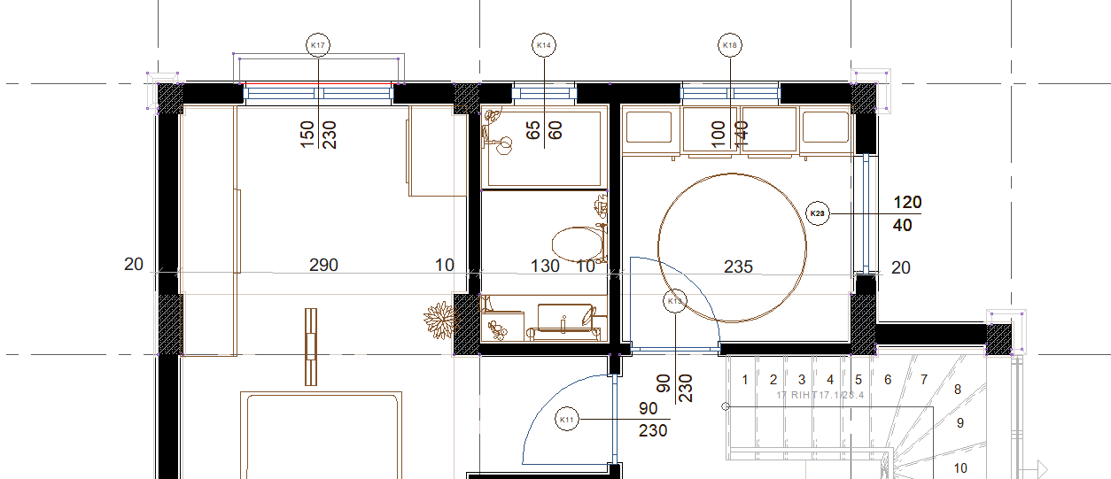

İç ölçülendirme komutuyla proje iç ölçüleri verilir. Çizilen hat üzerinde olan duvar, kiriş gibi yapı elemanlarının ölçüleri otomatik olarak verilir. İç ölçüler akıllı komutlardandır. Ölçüler verildikten sonra ölçünün geçtiği elemanlarda yapılan değişiklikler ölçüye otomatik yansır.

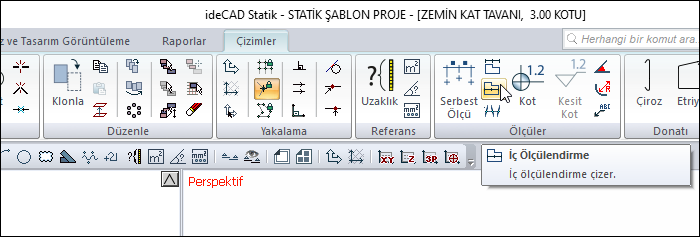

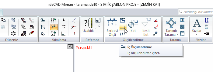

İç Ölçülendirme Komutunun Yeri
Mimari program da ribbon menü Çizimler sekmesi Ölçülendirme başlığı altından ulaşabilirsiniz.
Statik program da ribbon menü Çizimler sekmesi Ölçüler başlığı altından ulaşabilirsiniz.

İç ölçülendirme yapmak için:
  • Ribbon menüde İç Ölçülendirme ikonunu tıklayın.
  • Farenin sol tuşu ile iki nokta tıklayarak duvarları kesen bir ölçülendirme hattı belirleyin.
  • Belirlediğiniz hat üzerinde iç ölçülendirme oluşacaktır.

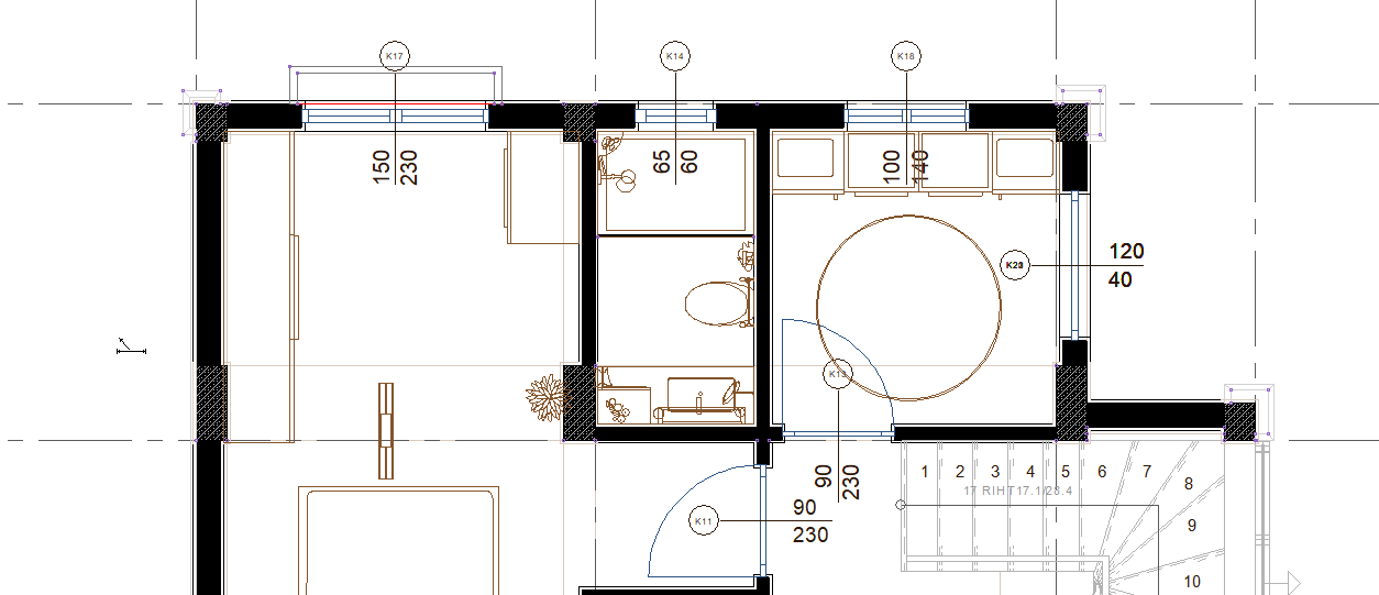

İç ölçülendirme çizim alanında herhangi bir açıda olabilir. Ölçü hattı taşınır ya da döndürülürse ya da duvarlarda herhangi bir değişiklik olursa ölçüler otomatik olarak güncellenir.
Ölçü hattı için ilk noktanın verilmesi
Ölçü hattı için ikinci noktanın verilmesi
İç ölçünün oluşması

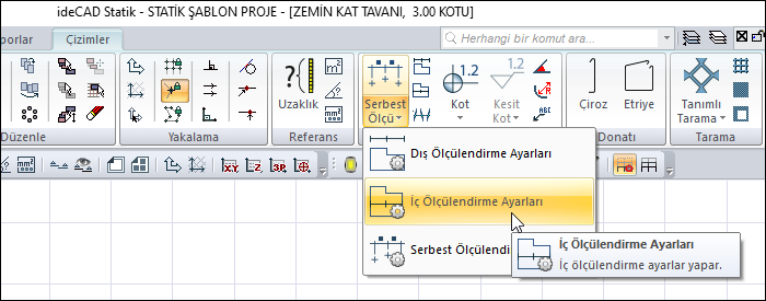

İç Ölçülendirme Ayarları Diyaloğunun Yeri
İç Ölçülendirme Komutu Ayarları
Ribbon menüde Çizimler sekmesinde Serbest Ölçü altından ulaşabilirsiniz.
Ayrıca iç ölçülendirme komutu çalıştırıldıktan sonra ekrana gelen Ölçülendirme yardımcı toolbarında Ayarlar ikonuna tıklayarak ulaşabilirsiniz.

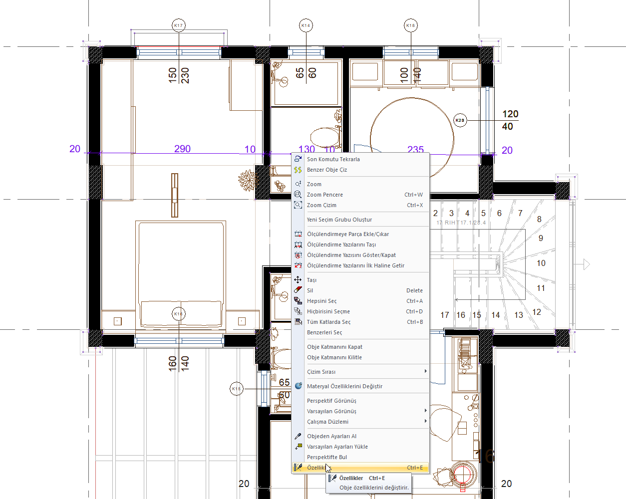

İç Ölçülendirme Objesi Ayarları
Ayarlarına girmek istediğiniz iç ölçülendirmeyi seçin farenin sağ tuşuna tıklayarak açılan menüden Özellikler satırına tıklayın.

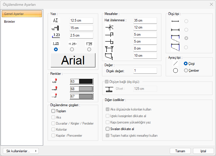

İç Ölçülendirme Ayarları - Genel Ayarlar Sekmesi
Sekmede yer alan özellikler ölçülendirme tipine göre aktif ya da inaktif olarak değişmektedir.
Yazı Bölümü
Ölçülerin yazı yüksekliği girilir.
Ölçü yazılarının objelerden uzaklığı girilir.
Ölçü yazılarının ölçü çizgisine uzaklığı girilir.
Ölçü yazılarının ölçü çizgisine göre konumu seçilir.
Mesafeler Bölümü
Hat öteleme
Ölçülendirme hatları birbirine olan uzaklığı belirlenir.
Ölçü çizgilerinde çapraz ayraçların büyüklüğü girilir.
Ölçü çizgisinin üst ayraç büyüklüğü girilir.
Ölçü çizgisinin alt ayraç büyüklüğü girilir.
Ölçü çizgisinin sol ve sağ uç referans noktalarından sonra ne kadar devam edeceği girilir.
Ölçü çizgisinin alt ayracının referans olarak aldığı eğimli objelerden uzaklığı girilir.
Renkler Bölümü
Ölçü çizgilerinin rengini ayarlar. Renk kutucuğu tıklandığında açılan pencereden uygun renk seçilir.
Ölçü ayraçlarının rengini ayarlar. Renk kutucuğu tıklandığında açılan pencereden uygun renk seçilir.
Ölçek değeri
Ölçülendirme hattı üzerinde yazan gerçek uzunluk değerleri, burada yazılan değerle çarpılır ve çarpım sonucunda bulunan değer ölçü değeri olarak kullanılır. Örneğin, ölçülendirme hattı değerleri 120, 200, 350 olsun. Ölçek değerine 2 yazılırsa, 120, 200, 250 uzunlukları, ölçülendirme hattında, 240, 400, 700 şeklinde yazılacaktır.
Ayraç tipi
Ölçülendirmede kullanılabilecek iki ayıraç tipinden biri seçilir.
Ölçülendirme çizgileri - Toplam
Tüm hatların toplam uzunluğunu verir.
Diğer Özellikler Bölümü
Sıvaları dikkate al
Duvarı, iç ölçü çizgisinde, duvar sıvasından duvar sıvasına kadar genişlik alarak gösterir. İşaretlenmezse duvar, duvar genişliği kadar ölçülendirir.

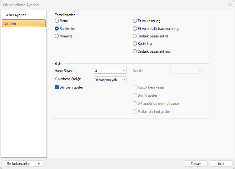

İç Ölçülendirme Ayarları - Birimler Sekmesi

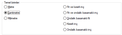

Temel birimler
Hane sayısı
Kesirler
Yuvarlama aralığı
Sıfır birimi göster
Küçük kesir yazısı
Sıfır fiti göster
Mutlak sıfır inç’i göster
