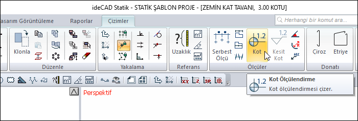

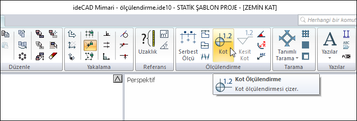

Kot Ölçülendirme Komutunun Yeri
Mimari program da ribbon menü Çizimler sekmesi Ölçülendirme başlığı altından ulaşabilirsiniz.
Statik program da ribbon menü Çizimler sekmesi Ölçüler başlığı altından ulaşabilirsiniz.

Kot ölçülendirme için:
  • Ribbon menüde Kot Ölçülendirme ikonunu tıklayın.

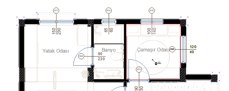

  • Plan penceresinde kotunu belirtmek istediğiniz noktaya farenin sol tuşu ile tıklayın.
  • Kot çizilecektir.

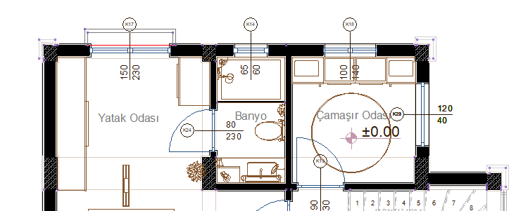

Plan penceresinde kot verilmek istenen noktanın belirlenmesi
Kot ölçülendirme oluşması

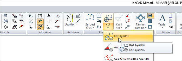

Kot Ayarları Diyaloğunun Yeri
Kot Ölçülendirme Komutu Ayarları
Ribbon menü Çizimler sekmesinde Kot altından ulaşabilirsiniz.
Ayrıca kot ölçülendirme komutu çalıştırıldıktan sonra ekrana gelen Ölçülendirme yardımcı toolbarında Ayarlar ikonuna tıklayarak da ulaşabilirsiniz.

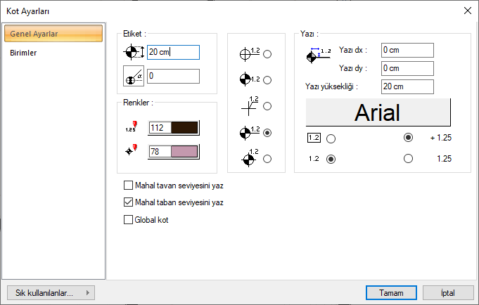

Kot Ölçülendirme Objesi Ayarları

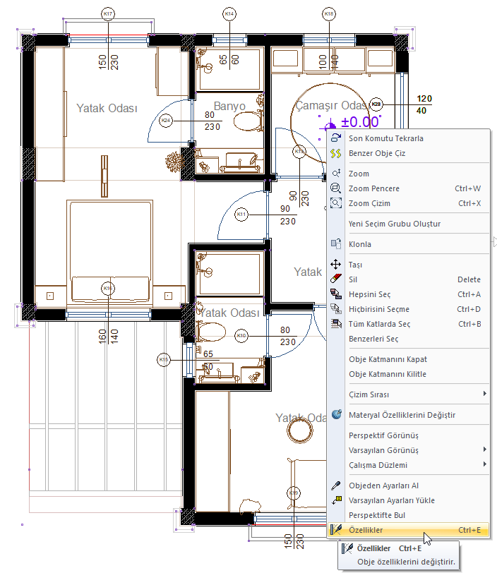

Ayarlarına girmek istediğiniz kot ölçülendirmeyi seçin farenin sağ tuşuna tıklayarak açılan menüden Özellikler satırına tıklayın.
Kot Ayarları - Genel Ayarlar Sekmesi
Etiket Bölümü
Kot simgesinin büyüklüğü girilir.
Kot simgesinin açısı girilir. Girilen değere göre simge dönecektir.
Renkler Bölümü
Kot simgesinin rengini ayarlar. Renk kutucuğu tıklandığında açılan pencereden uygun renk seçilir.
Kot ölçülendirme için verilen 5 gösterim tipinden biri seçilir.
Yazı Bölümü
Yazı dx ve Yazı dx ve Yazı dy kutularına girilen değerler girilerek yazının etikete göre yeri ayarlanır.
Kot yazısının yüksekliği ayarlanır.
Kot yazıları için verilen 4 gösterim tipinden biri seçilir.
Mahal yüksekliği kot yüksekliği olarak gösterilir.
Kot mahal üzerine yerleştirildiğinde, kot değeri, mahal yüksekiği ile mahal kotu toplananarak gösterilir.
Kot ölçülendirme değeri yapı tabanına göre verilir. İşaretlenmezse değer, kat tabanına göre verilir.

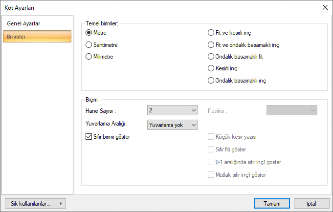

Kot Ayarları - Birimler Sekmesi

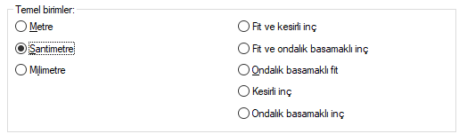

Temel birimler
Hane sayısı
Kesirler
Kesirli inç formatında yapılacak ölçülendirmenin hangi hassasiyette gösterileceğini belirler. Listede, 1/2, 1/4, 1/8, 1/16, 1/32, 1/34 hassasiyetine kadar seçenekler bulunmaktadır. ”Kesir yok” seçilirse, birimler kesirsiz görünür.
Yuvarlama aralığı
Sıfır birimi göster
Küçük kesir yazısı
Sıfır fiti göster
Örneğin 8'-0 1/6 " değerine sahip bir ölçülendirme inç kısmı 0-1 aralığındadır. Seçenek işaretli değilse 8'-0 1/6 " değeri 8'- olarak gösterilecektir. Başka bir deyişle 0-1 aralığındaki inç değerleri gösterilmeyecektir.
Mutlak sıfır inç’i göster
