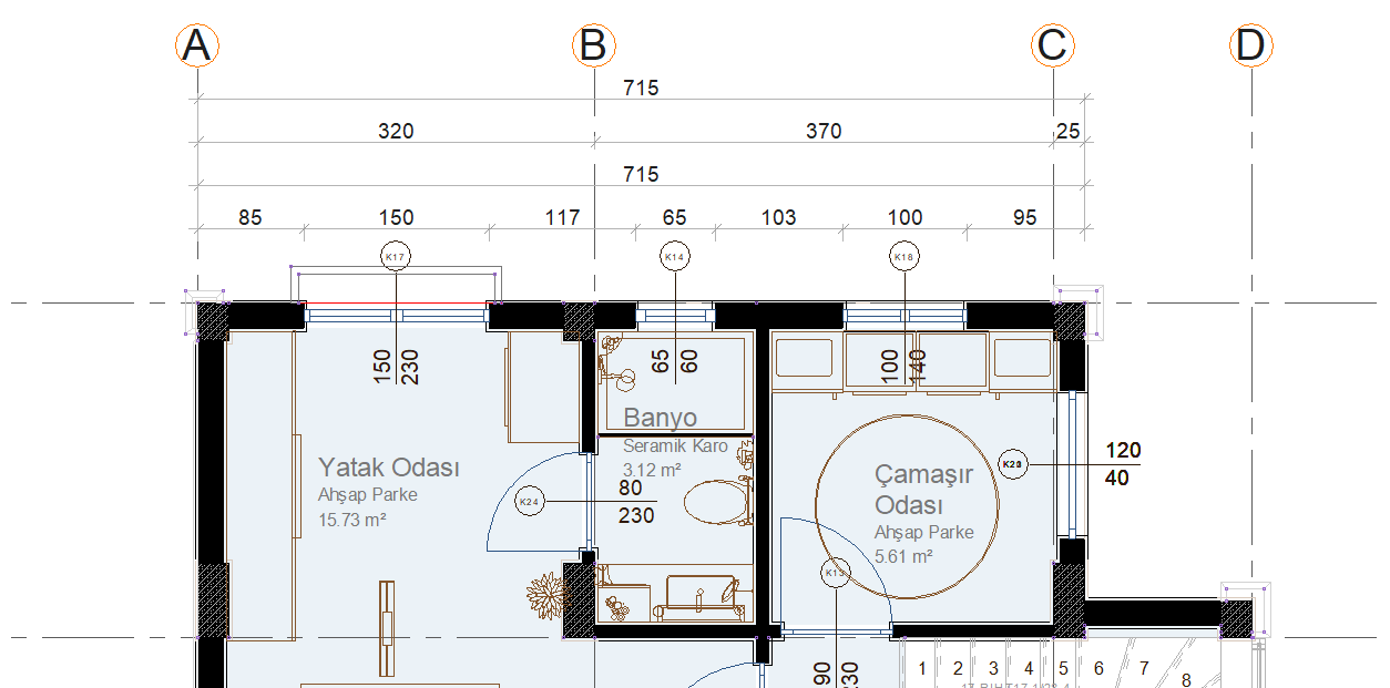

Dış Ölçülendirme
Dış ölçülendirme komutuyla proje dış ölçüleri verilir. Ayarlardan ölçülendirmeye dahil edilecek yapı elemanları seçilir. Dış ölçüler akıllı komutlardır. Ölçüler verildikten sonra ilgili yapı elemanlarında yapılan değişiklikler ölçülere otomatik olarak yansır.

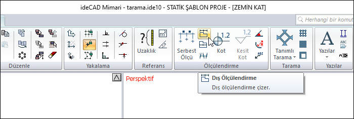

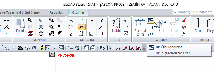

Dış Ölçülendirme Komutunun Yeri
Mimari program da ribbon menü Çizimler sekmesi Ölçülendirme başlığı altından ulaşabilirsiniz.
Statik program da ribbon menü Çizimler sekmesi Ölçüler başlığı altından ulaşabilirsiniz.

Dış ölçülendirme yapmak için:
  • Ribbon menüde Dış Ölçülendirme ikonunu tıklayın.

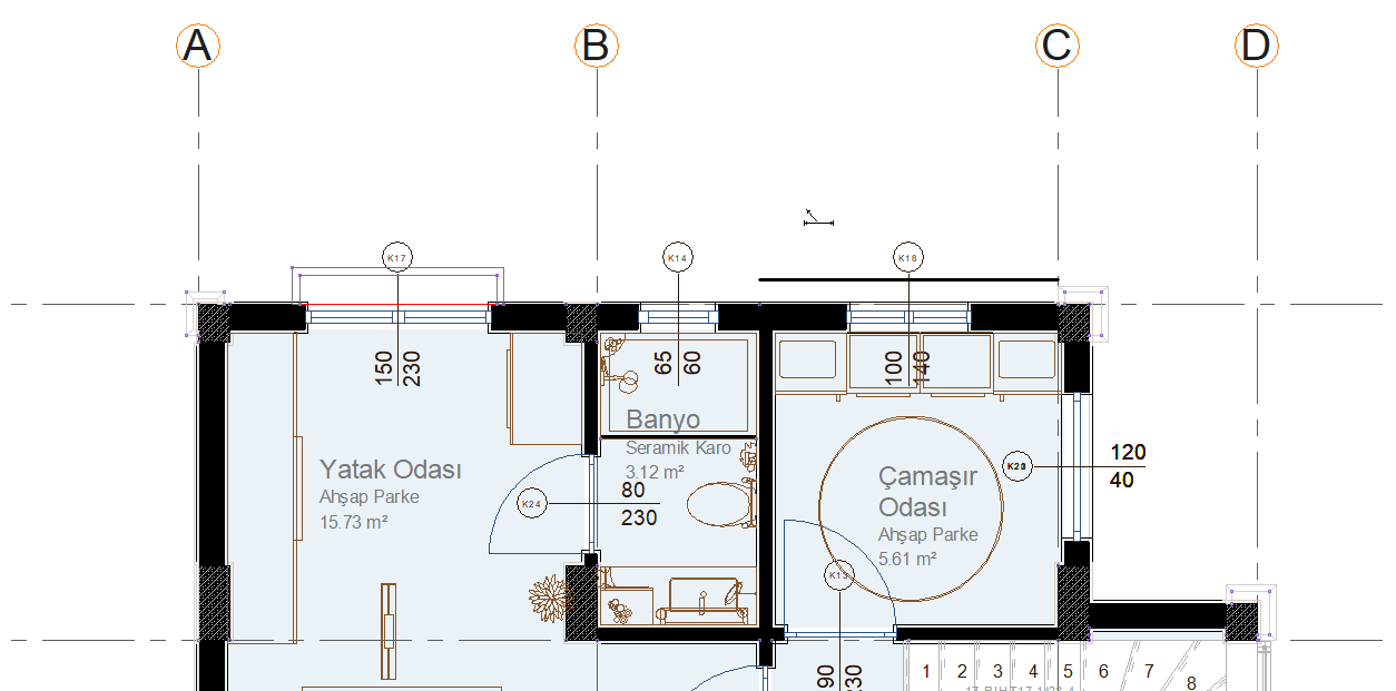

Ölçülendirecek objeleri (duvar, kolon gibi) farenin sol tuşu ile seçilmesi ve farenin sağ tuşuna tıklanarak seçimin bitirilmesi

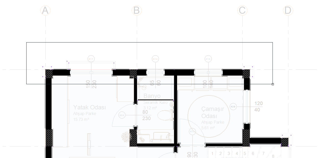

Ölçülendirmenin hangi duvara paralel olacağını fareyi o duvarın karşısına tıklanarak belirlenmesi
Dış ölçünün oluşması

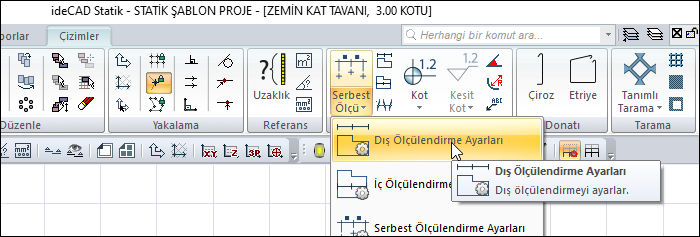

Dış Ölçülendirme Ayarları Diyaloğunun Yeri
Dış Ölçülendirme Komutu Ayarları
Ribbon menü Çizimler sekmesinde Serbest Ölçü altından ulaşabilirsiniz.
Ayrıca dış ölçülendirme komutu çalıştırıldıktan sonra ekrana gelen Ölçülendirme yardımcı toolbarında Ayarlar ikonuna tıklayarak ulaşabilirsiniz.

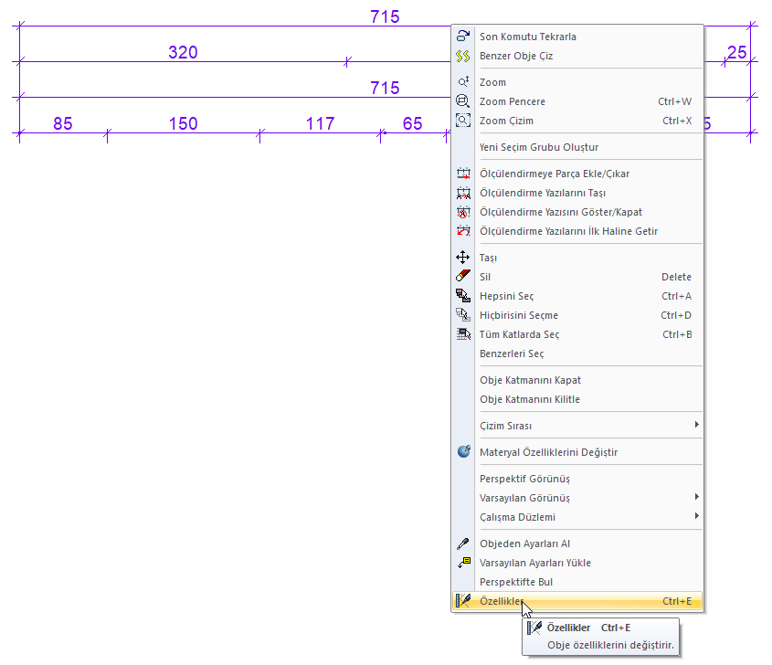

Dış Ölçülendirme Objesi Ayarları
Ayarlarına girmek istediğiniz dış ölçülendirmeyi seçin farenin sağ tuşuna tıklayarak açılan menüden Özellikler satırına tıklayın.

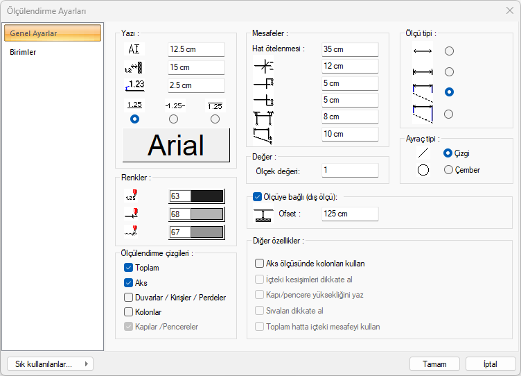

Ölçülendirme Ayarları - Genel Ayarlar Sekmesi
Sekmede yer alan özellikler ölçülendirme tipine göre aktif ya da inaktif olarak değişmektedir.
Yazı Bölümü
Ölçülerin yazı yüksekliği girilir.
Ölçü yazılarının objelerden uzaklığı girilir.
Ölçü yazılarının ölçü çizgisine uzaklığı girilir.
Ölçü yazılarının ölçü çizgisine göre konumu seçilir.
Mesafeler Bölümü
Hat öteleme
Ölçülendirme hatları birbirine olan uzaklığı belirlenir.
Ölçü çizgilerinde çapraz ayraçların büyüklüğü girilir.
Ölçü çizgisinin üst ayraç büyüklüğü girilir.
Ölçü çizgisinin alt ayraç büyüklüğü girilir.
Ölçü çizgisinin sol ve sağ uç referans noktalarından sonra ne kadar devam edeceği girilir.
Ölçü çizgisinin alt ayracının referans olarak aldığı eğimli objelerden uzaklığı girilir.
Ölçü tipi
Ölçülendirme çizgilerinin gösterim tipi seçilir.
Renkler Bölümü
Ölçü çizgilerinin rengini ayarlar. Renk kutucuğu tıklandığında açılan pencereden uygun renk seçilir.
Ölçü ayraçlarının rengini ayarlar. Renk kutucuğu tıklandığında açılan pencereden uygun renk seçilir.
Ölçek değeri
Ölçülendirme hattı üzerinde yazan gerçek uzunluk değerleri, burada yazılan değerle çarpılır ve çarpım sonucunda bulunan değer ölçü değeri olarak kullanılır. Örneğin, ölçülendirme hattı değerleri 120, 200, 350 olsun. Ölçek değerine 2 yazılırsa, 120, 200, 250 uzunlukları, ölçülendirme hattında, 240, 400, 700 şeklinde yazılacaktır.
Ofset
“Objeye bağlı” seçeneği işaretlenirse, ölçülendirme hattı seçilen objelerden girilen ofset mesafesi değeri kadar mesafeye çizilir. Kutucuk işaretlenmezse, ölçülendirme çizim alanında fare ile iki nokta tıklamak suretiyle belirlenen hat üzerine çizilir.
Ayraç tipi
Ölçülendirmede kullanılabilecek iki ayıraç tipinden biri seçilir.
Ölçülendirme Çizgileri Bölümü
Toplam
Tüm hatların toplam uzunluğunu verir.
Aks
Ölçülendirme hattı üzerine denk gelen aksların ölçülerini verir.
Duvarlar/Kirişler/Perdeler
Seçilen hattaki her duvar/kiriş/perde parçasının uzunluklarını gösterir.
Kolonlar
Dış ölçülendirme hattında seçilen kolonların uzunluklarını gösterir
Diğer Özellikler Bölümü
Aks ölçüsünde kolonları kullan
Dış ölçülendirmede, aksların ölçülendirdiği hatta ayrıca kolonlar da ölçülendirilir.

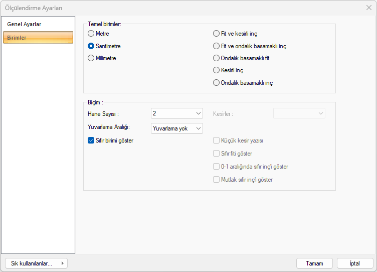

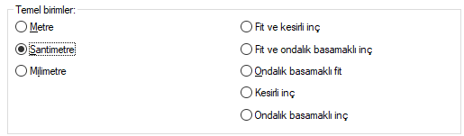

Ölçülendirme Ayarları - Birimler Sekmesi
Temel birimler
Hane sayısı
Kesirler
Kesirli inç formatında yapılacak ölçülendirmenin hangi hassasiyette gösterileceğini belirler. Listede, 1/2, 1/4, 1/8, 1/16, 1/32, 1/34 hassasiyetine kadar seçenekler bulunmaktadır. ”Kesir yok” seçilirse, birimler kesirsiz görünür.
Yuvarlama aralığı
Sıfır birimi göster
Küçük kesir yazısı
Sıfır fiti göster
0 fitli ölçülendirmede (1 fitten küçük ölçü değerinde) 0 ın gösterilip gösterilmeyeceğini belirler. Örneğin işaretli değilse, 0' - 15" değerinde bir ölçüyü -15" olarak gösterir. İşaretli ise 0'-15" şeklinde gösterir.
Mutlak sıfır inç’i göster
