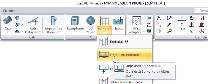

Ribbon menü Giriş sekmesi Objeler başlığı altından ulaşabilirsiniz.
  • Bir merdiven tanımlayın.
  • Obje Üstü Korkuluk ikonunu tıklayın.

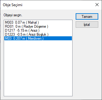

  • Obje seçimi diyaloğu açılacaktır. Yerleşmesini istediğiniz objeyi listeden seçin ve Tamam butonuna tıklayın.

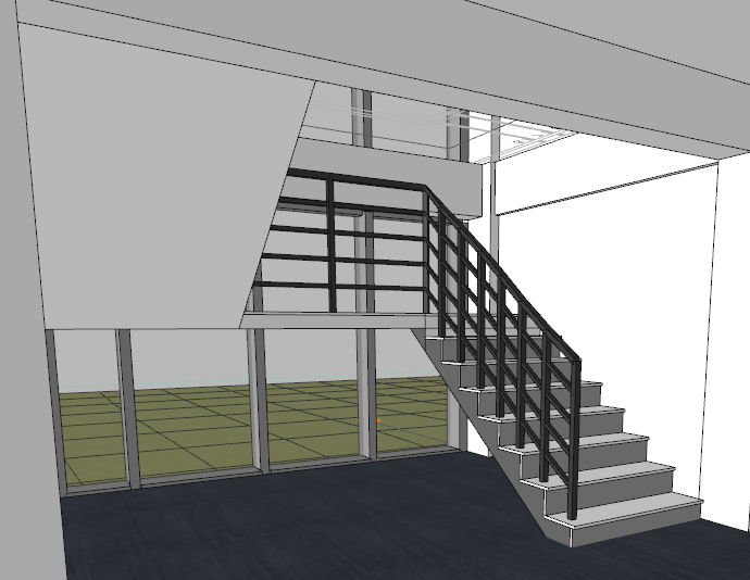

  • Bu aşamada klavyeden boşluk tuşuna basarsanız, korkuluk elemanının kendi eksenine göre simetrisini alırsınız.
  • Sonraki noktaları merdivenin diğer basamaklarında tanımlamaya devam edin. Her yeni noktada obje seçimini yapın.
  • Farenin sağ tuşuna basarak komutu sonlandırdığınız da korkuluk, merdiven kotlarına uyumlu olarak merdiven üstünde oluşacaktır.

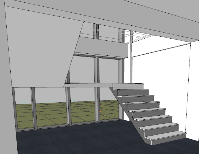

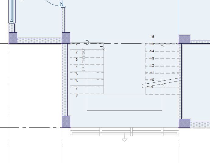

Obje üstü 3B korkuluk oluşturmadan önce

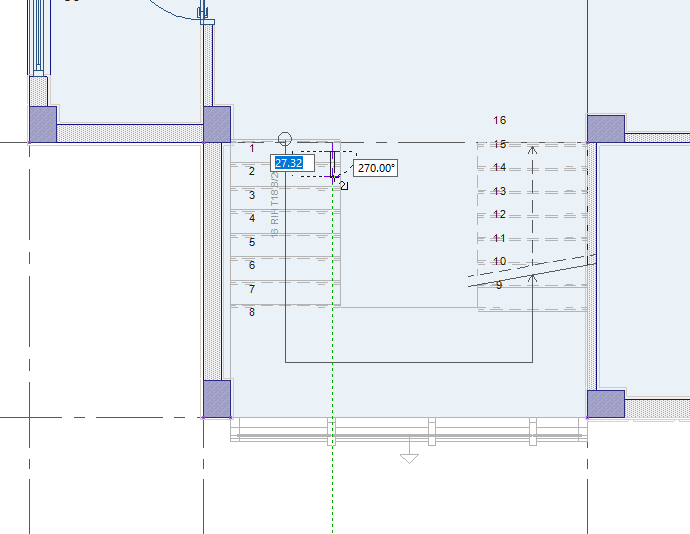

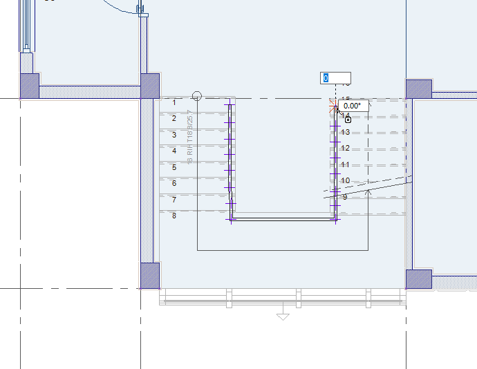

Korkuluğun birinci noktası için ilk basamağına tıklanması
Korkuluğun yerleşeceği objenin seçilmesi
İkinci basamağına tıklanması

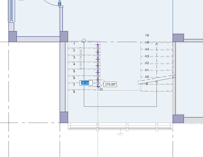

İlk merdiven kolu için bütün basamaklara tıklanması

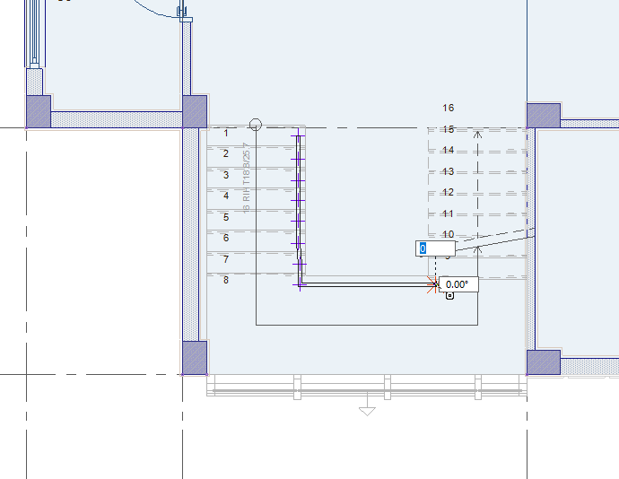

Sahanlık iç köşelerine tıklanması

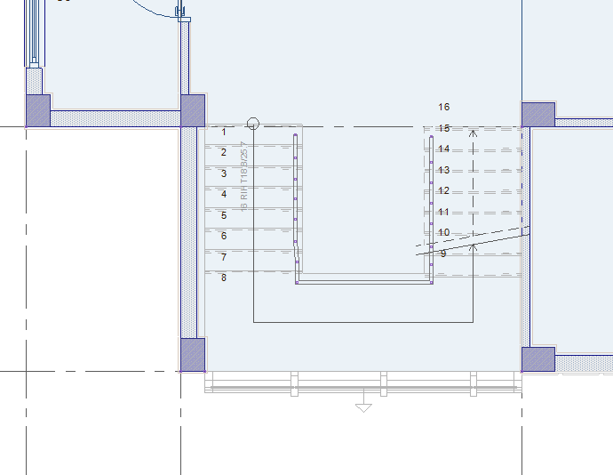

İkinci merdiven kolu için bütün basamaklara tıklanması
Farenin sağ tuşuna tıklayarak korkuluğun tamamlanması
