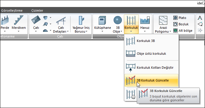

3B Korkuluk Güncelle Komutunun Yeri
Ribbon menü Giriş sekmesi Objeler başlığı altından ulaşabilirsiniz.

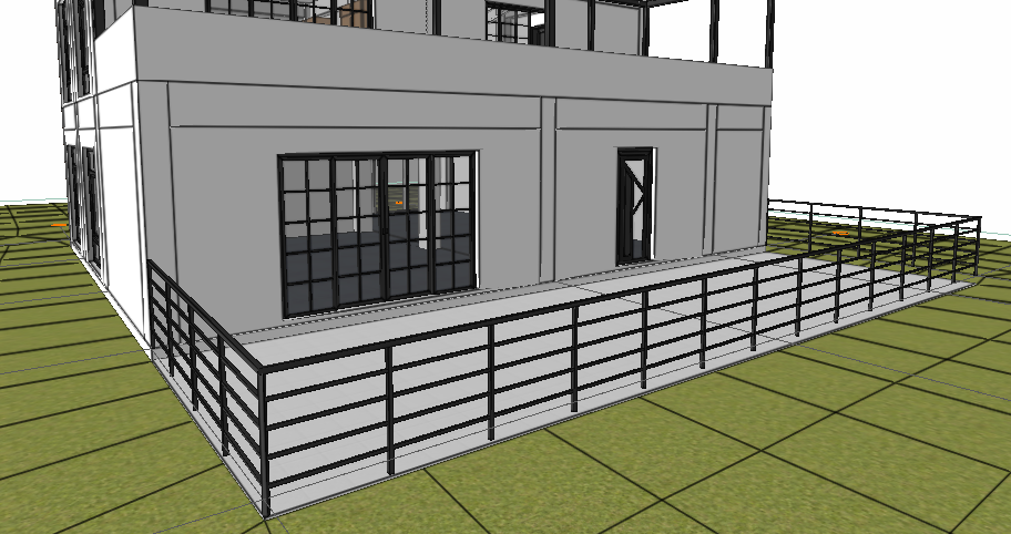

Korkuluğun ilk hali

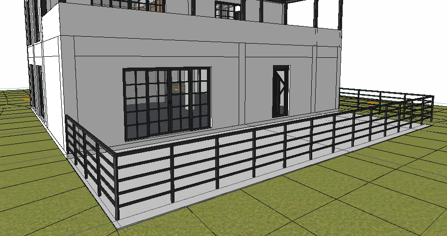

Mahal kotunun değiştirilmesi

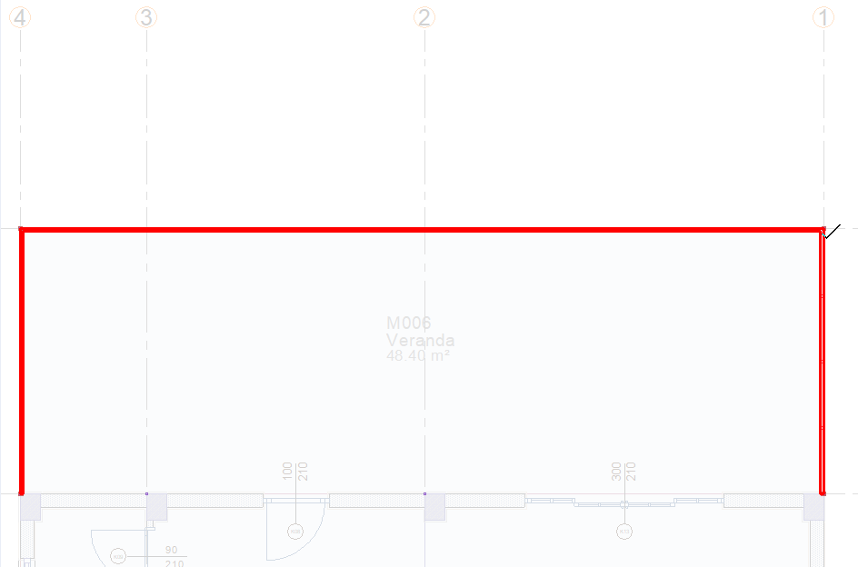

3B korkuluk güncelle komutundayken korkuluğun düğüm noktasının seçilmesi

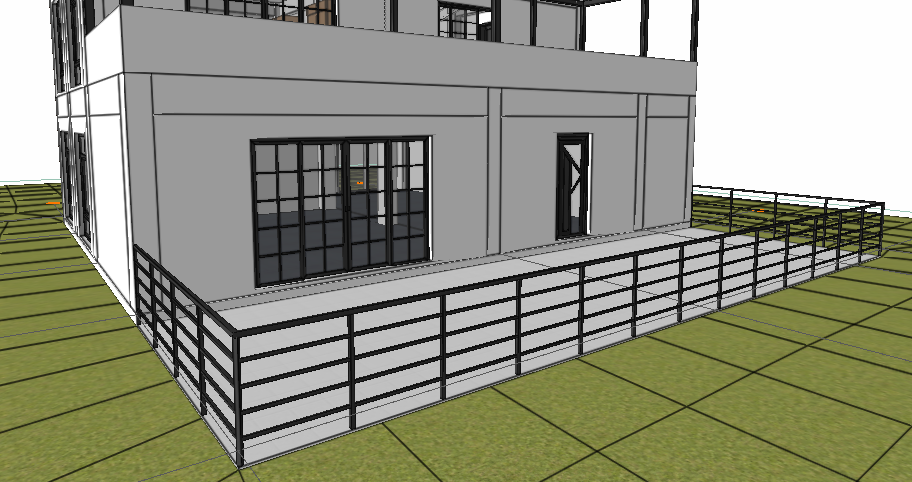

Güncelleme sonrası
Bütün düğüm noktaları güncellendikten sonra
