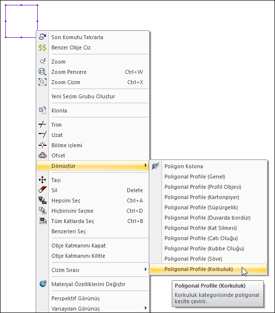

Dönüştür/Poligonal Profile (Korkuluk) komutu ile korkuluk, küpeşte, dikme veya panellerin kesitlerinde kullanılmak üzere profiller hazırlanıp arşive kaydedilir.
Dönüştür/Poligonal Profile (Korkuluk) Komutunun Yeri
Çizimi seçip farenin sağ tuşuna tıklayarak açılan menüden ulaşabilirsiniz.

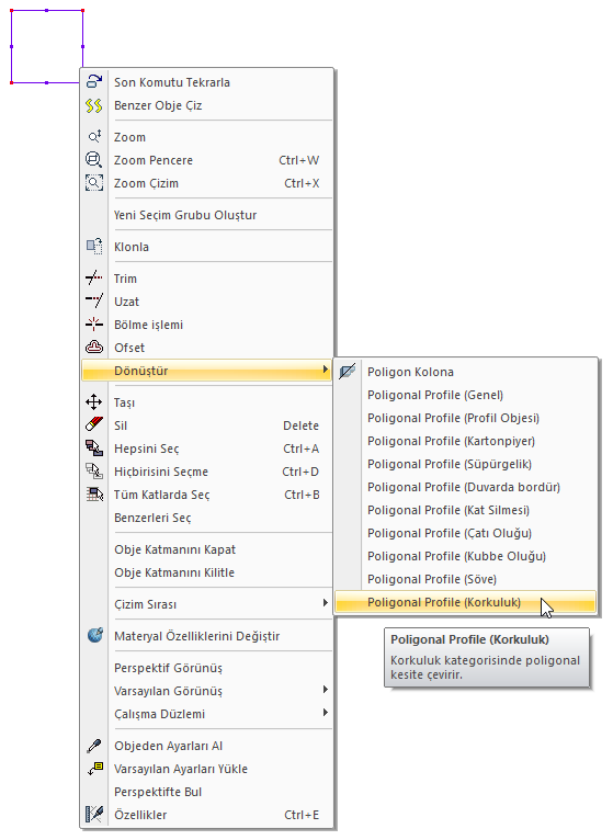

  • Kutunun tamamını seçip fare imleci kutunun üzerindeyken farenin sağ tuşunu tıklayın.
  • Açılan menüden Dönüştür/Poligonal Profile (Korkuluk) satırını tıklayın.

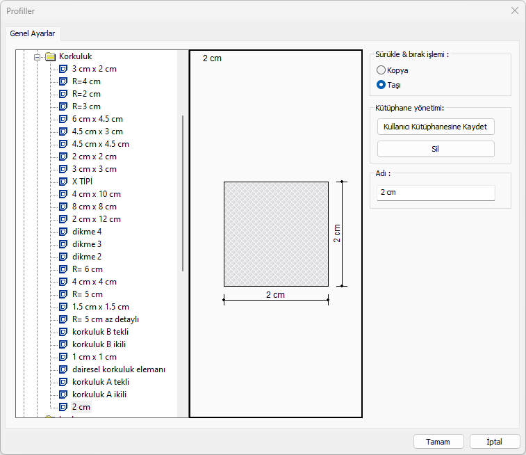

  • Profil Ayarları diyaloğu açılacaktır.
  • Profil adına 2 cm x 2 cm yazın, Tamam butonunu tıklayarak profil ayarları diyaloğunu kapatın.
  • Profiliniz arşive kaydedilecektir.

Kutunun seçilip farenin sağ tuşuna tıklanarak Dönüştür/Poligonal Profile (Korkuluk) satırının tıklanması
Profil ayarlarından isim verilmesi ve tamam butonuna tıklanarak kayıt işleminin tamamlanması
