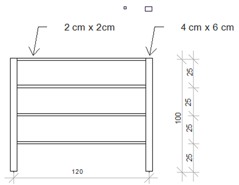

Korkuluk Tip 1’in Oluşturulması
Seçilen korkuluk tipinde 2x2 cm boyutunda 4 adet küpeşte ve 6x4 cm boyutunda iki adet korkuluk profili bulunmaktadır. 2x2 cm ve 6x4 cm boyutlarında profiller oluşturarak arşive kaydedin.

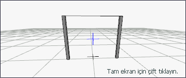

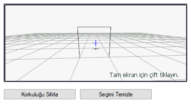

Korkuluğun Sıfırlanması
  • Korkuluk Ayarları ikonunu tıklayın.
  • Korkuluk Ayarları diyaloğu açılacaktır. Korkuluk Birim Ayarları Sekmesine geçin.

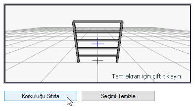

  • Diyaloğun altında bulunan Korkuluğu Sıfırla butonunu tıklayın. Bu işlem diyaloğu temizleyecektir.
Korkuluğu sıfırla butonunun tıklanmas
Korkuluğun sıfırlanması

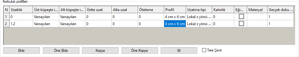

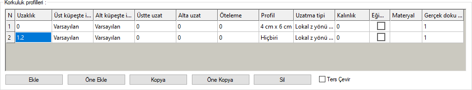

Korkuluk Profillerinin Oluşturulması

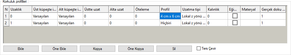

  • Korkuluk profilleri tablosunda N=1 isimli ilk satıra gidip profil sütununa tıklayın.
  • Açılan listeden daha önce tanımladığımız ve arşive kaydettiğimiz 4x6 cm boyutlu profili seçin.
  • Korkuluk profili tablosunda N=2 isimli ikinci satıra gelin.
  • Uzaklık sütununa iki korkuluk arası mesafe olan 1.2 değerini yazın.
  • Profil sütununa tıklayıp listeden 4x6 cm boyutlu profili seçin.

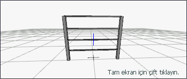

  • İkinci korkuluk oluşacaktır. Korkuluğun görüntüsü diyalogda sağda izlenebilir.
N=1 satırına ait profili 4x6 cm seçilmesi
N=2 satırına ait uzaklık değeri olarak 1,2 yazılması
N=2 satırına ait profili 4x6 cm seçilmesi
Korkuluk profillerinin oluşması

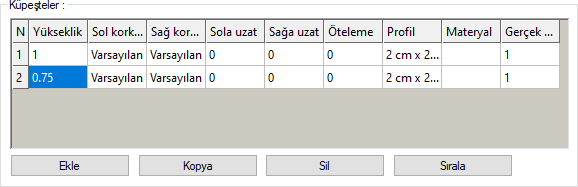

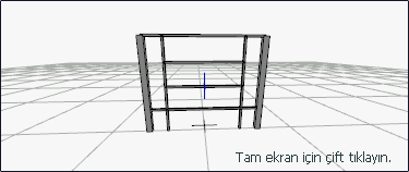

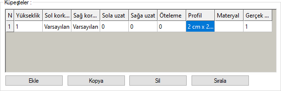

Küpeşte Profillerinin Oluşturulması
  • Küpeşte profilleri tablosunda N=1 isimli ilk satırda yüksekliği 1 metre yapın ve profil sütununa tıklayın.
  • Açılan listeden daha önce tanımladığımız ve arşive kaydettiğimiz 2x2 cm boyutlu profili seçin.

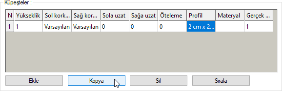

  • Tablonun altında bulunan Kopya butonunu tıklayın. 2. satır oluşacaktır.
  • 2. satırda yüksekliği 0.75 yazın ve profil olarak 2x2 cm seçili olduğunu teyit edin. (Satırı kopyaladığımız için aynısı olmuştur)
  • Tablonun altında bulunan Kopya butonunu tıklayın. 3. satır oluşacaktır.
  • 3. satırda yüksekliği 0.50 yazın ve profil olarak 2x2 cm seçili olduğunu teyit edin.
  • Tablonun altında bulunan Kopya butonunu tıklayın. 4. satır oluşacaktır.
  • 4. satırda yüksekliği 0.25 yazın ve profil olarak 2x2 cm seçili olduğunu teyit edin.
  • Bu işlemden sonra korkuluk tipini oluşturma işlemi sonlanmıştır. Korkuluğun görüntüsü diyalogda sağda izlenebilir.
  • Tamam butonunu tıklayarak korkuluk ayarlarından çıkın.
  • Korkuluk komutu aktif haldedir.
  • Çizim alanında noktaları tıklayarak oluşturduğunuz korkuluğu çizebilirsiniz.
N=1 satırına ait profili 2x2 cm seçilmesi
Kopya butonunun tıklanması

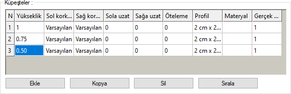

N=2 satırına ait yükseklik değeri olarak 0.75 yazılması
Kopya butonunun tıklanması ve N=3 satırına ait yükseklik değeri olarak 0.50 yazılması

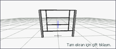

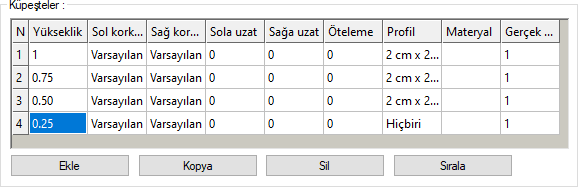

Kopya butonunun tıklanması ve N=4 satırına ait yükseklik değeri olarak 0.25 yazılması
Küpeştelerin oluşması

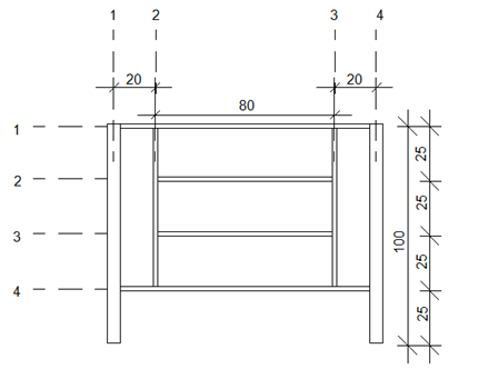

Korkuluk Tip 2’nin Oluşturulması
Şekilde yatay ve dikey yönde gösterilen numaralar küpeşte ve dikmelerin indeks numaralarıdır (Bunlar, tabloda N olarak görünecek olan değerlerdir).

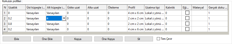

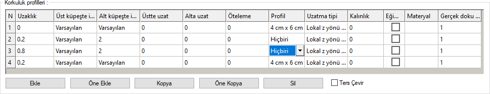

Korkuluk profili tablosunda;
  • Önce araya iki adet korkuluk ekleyin.
  • N=2 satırındayken Öne Kopyala butonuna 2 kere tıklayarak 2 tane daha korkuluk profili ekleyin.

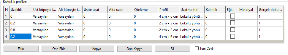

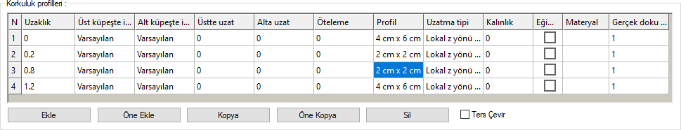

  • N=2 satırına gelip uzaklık değerini 0.2 yapın. Profil sütununa tıklayıp 2x2 cm boyutlu profili seçin.
  • N=3 satırına gelip uzaklık değerini 0.8 yapın. Profil sütununa tıklayıp 2x2 cm boyutlu profili seçin.
  • N=4 satırına gelip uzaklık değerini 0.2 yapın.
N=2 satırındayken Öne Kopyala butonuna 2 kere tıklayarak 2 tane daha korkuluk profili eklenmesi
N=2 satırına ait uzaklık değeri olarak 0.2 yazılması ve profil olarak 2x2 cm seçilmesi
N=3 satırına ait uzaklık değeri olarak 0.8 yazılması ve profil olarak 2x2 cm seçilmesi
N=4 satırına ait uzaklık değeri olarak 0.2 yazılması
Korkulukların oluşması

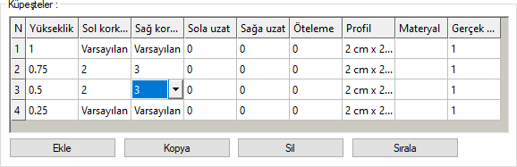

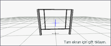

Küpeştelerin Düzenlenmesi

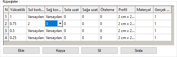

Şekle uyması için sol/sağ korkuluk indeks numaralarını değiştirilmelidir. Bunlar tabloda varsayılan olarak görünmektedir.
Küpeşte tablosunda;
  • 2. küpeşte satırına gelin.
  • Sol korkuluk indeksi değerini listeden seçerek 2 yapın. Bu değişiklik 2. sırada bulunan küpeşte soldan 2. korkulukta bitecek anlamındadır. Aynı şekilde Sağ korkuluk indeksini 3 yapın.
  • 3. küpeşte satırına gelin.
  • Sol korkuluk indeksi değerini listeden seçerek 2 ve sağ korkuluk indeksi değerleri ise 3 yapın.
N=2 satırındayken sol korkuluk indeksi değerini listeden 2, sağ korkuluk indeksi değerini listeden 3 seçilmesi
N=3 satırındayken sol korkuluk indeksi değerini listeden 2, sağ korkuluk indeksi değerini listeden 3 seçilmesi
Küpeştelerin değişmesi

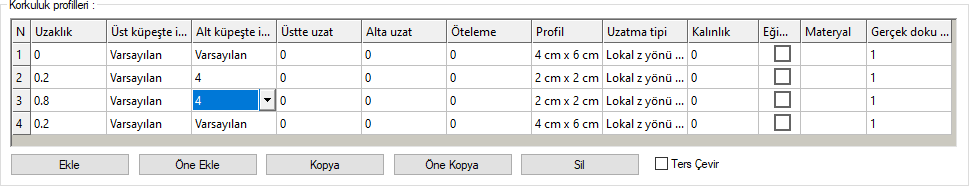

Korkuluk Profillerinin Düzenlenmesi
Şekle uyması için alt küpeşte indeks numaralarını değiştirilmelidir. Bunlar tabloda varsayılan olarak görünmektedir.
  • 2. satırı tıklayın.
  • Alt küpeşte indeksi değerini listeden seçerek 4 yapın.
  • Benzer şekilde 3. satırı tıklayın.
N=2 satırındayken alt küpeşte indeksi değerini listeden 4 seçilmesi
N=3 satırındayken alt küpeşte indeksi değerini listeden 4 seçilmesi
Korkulukların değişmesi ve korkuluk tipinin tamamlanması

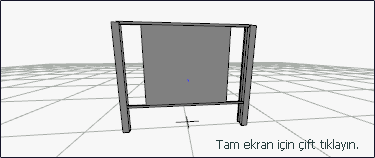

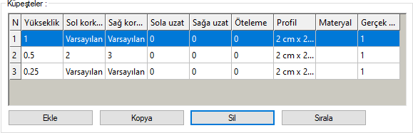

Korkuluk Tip 3’ün Oluşturulması
3.tip olarak ortada cam bir panel olan bir korkuluk yapımı anlatılacaktır. Daha önce oluşturduğumuz korkuluk üzerinde değişiklikler yapılarak panelli korkuluk elde edilecektir.

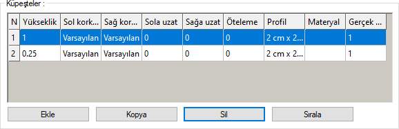

Küpeşte Profillerinin Silinmesi
İlk olarak küpeşte tablosunda yer alan 2. ve 3. satırdaki küpeşte profillerini silin.
Küpeşte tablosunda;
  • İmleci 2. satıra getirin. Sil butonu tıklayın.
  • İmleci tekrar 2. satıra getirin. Sil butonu tıklayın.
N=2 satırındayken sil butonuna tıklanması
N=3 satırındayken sil butonuna tıklanması

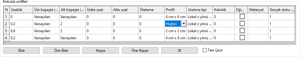

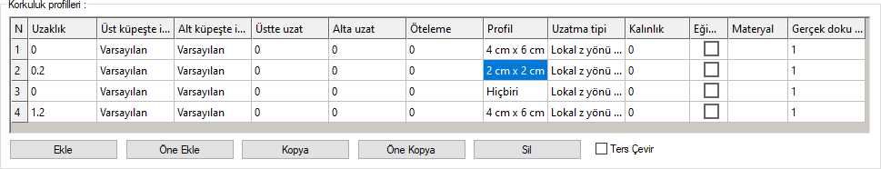

Korkuluk Profillerinin Değiştirilmesi

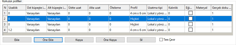

Korkuluk profili tablosunda yer alan 2. ve 3. satırdaki profil seçeneğini değiştirin.
  • 2. satırdaki profil sütununa tıklayın ve listeden hiçbiri satırını seçin.
  • 3. satırdaki profil sütununa tıklayın ve listeden hiçbiri satırını seçin.
N=2 satırına ait profili hiçbiri seçilmesi
N=3 satırına ait profili hiçbiri seçilmesi

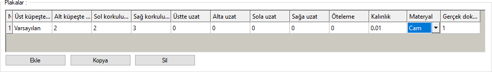

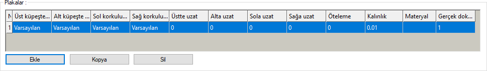

Panelin Oluşturulması

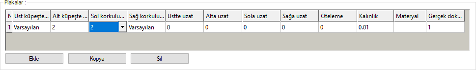

Plaka tablosunda;

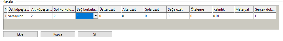

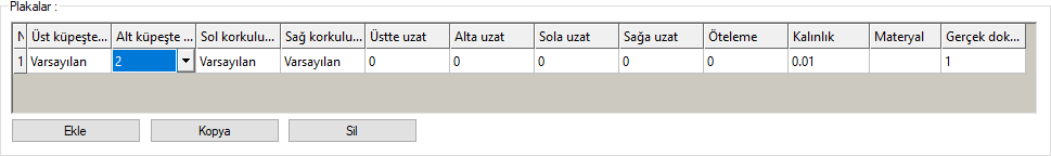

  • Ekle butonuna tıklayarak yeni bir plaka ekleyin.
  • Alt küpeşte indeksi sütununa tıklayarak listeden 2 değerini seçin.
  • Sol korkuluk indeksi sütununa tıklayarak listeden 2 değerini seçin.
  • Sağ korkuluk indeksi sütununa gelerek listeden 3 değerini seçin
  • Kalınlık sütununa gelip 1 cm değerini verin.
  • Materyal sütununa gelin ve listeden Cam materyali seçin.

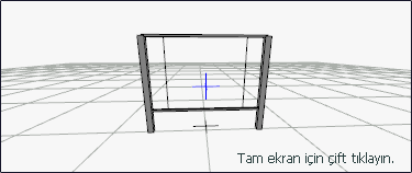

Plakalar tablosunda yer alan ekle butonuna tıklayarak panelin eklenmesi
Alt küpeşte indeksi değerinin listeden 2 seçilmesi
Sol korkuluk indeksi değerinin listeden 2 seçilmesi
Sağ korkuluk indeksi değerinin listeden 3 seçilmesi
Kalınlık değerini 0.01 verilmesi ve materyal olarak cam seçilmesi
Panelin oluşması ve korkuluk tipinin tamamlanması
