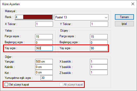

Küre ayarları diyaloğundan yatay-düşey yay açısı özelliğine ve yüzey ayarlarına ulaşabilirsiniz.
Özellikler
Yatay - Yay açısı
Küre yüzeyinin düşey eksen etrafındaki açısal boyutunu belirler. 360 derece düşey eksen etrafında tam yay demektir.
Düşey - Yay açısı
Küre yüzeyinin yatay eksen doğrultusundaki açısal boyutunu belirler. Başlangıç açısında tanımlanmış değer 180 dereceye tamamlanır. Başlangıç açısı sıfır ve yay açısı 180 derece girilirse yatay eksen doğrultusunda tam yay oluşur.
Üst yüzeyi kapat
İşaretlenirse objenin üstü kapanır.
Alt yüzeyi kapat
İşaretlenirse objenin altı kapanır.

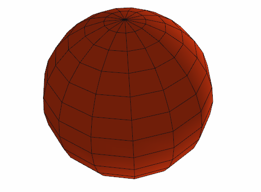

Yatay yay açısı 360, düşey yay açısı 180 olduğunda

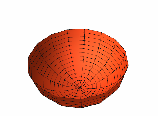

Yatay yay açısı 360, düşey yay açısı 90 olduğunda

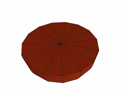

Yatay yay açısı 360, düşey yay açısı 90 olduğunda, üst yüzeyi kapat aktif olduğunda

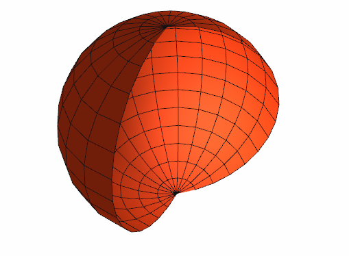

Yatay yay açısı 235, düşey yay açısı 180 olduğunda

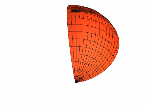

Yatay yay açısı 90, düşey yay açısı 180 olduğunda
