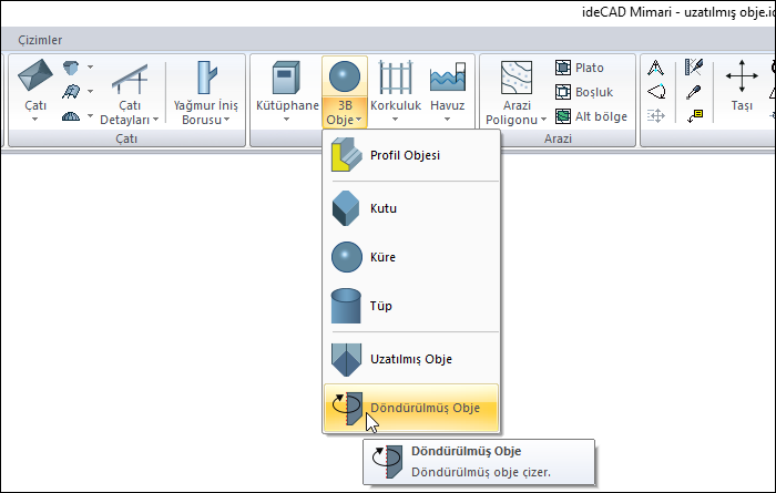

Döndürülmüş Obje Komutunun Yeri
Ribbon menü Giriş sekmesi Objeler başlığı altından ulaşabilirsiniz.

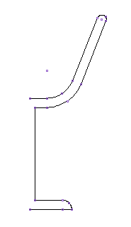

  • Sürekli çizgi ile plan düzleminde istediğiniz objenin görünüşünü (elde etmek istediğiniz objeye göre plan ya da kesitini) oluşturun.
  • Döndürülmüş Obje ikonunu tıklayın.
  • 3B Geometrik Objeleri toolbarı açılacaktır.
  • Çizimleri seçip farenin sağ tuşuna tıklayın.
  • Dönüş aksını belirlemek için aksın 1. ve 2. noktasını verin
  • Şekil sanal görüntüsü ile ekranda belirecektir.
  • Bu aşamada şeklin boyutunu, yardımcı toolbarda bulunan değer kutucuğuna girin.
  • Son adımda şeklin nerede oluşturulacağını farenin imlecini kaydırarak belirleyin.
  • Farenin sol tuşuna tıklayarak döndürülmüş objenizi oluşturun.

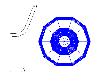

İşlem adımı
Sürekli çizgi komutuyla obje kesitinin oluşturulması

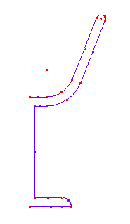

Oluşturulan çizimin seçilmesi

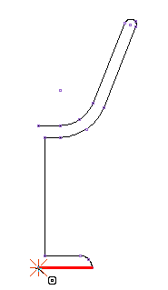

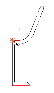

Dönüş aksı için ilk noktanın oluşturulması
Dönüş aksı için ikinci noktanın oluşturulması

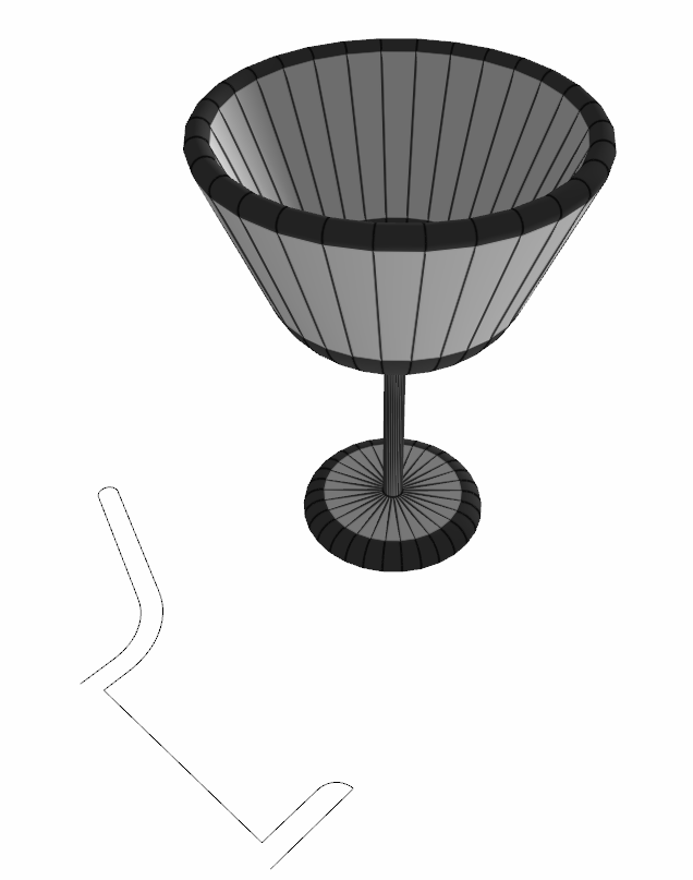

Objenin öngörüntüsünün oluşması
Döndürülmüş objenin oluşması
