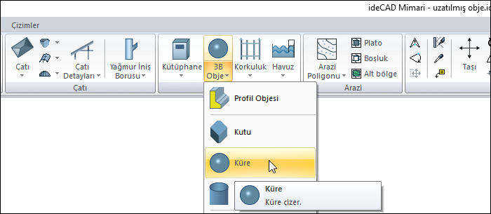

Küre Ayarları Komutunun Yeri
Ribbon menü Giriş sekmesi Objeler başlığı altında yer alan Küre komutuna girildikten sonra açılan 3B Geometrik Objeleri toolbarından Ayarlar ikonuna ulaşabilirsiniz.

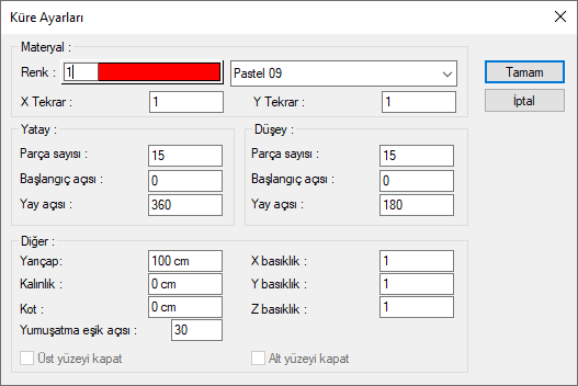

Küre Ayarları
Özellikler ve Açıklamaları
Renk
Küre objesinin çizim rengi tıklandığında açılan renk paletinden seçilir.
Materyal
Küre objesinin katı modelde kaplama olarak kullanılacak materyali, tıklandığında açılan listeden seçilir.
X/Y tekrar
X ve y yönünde objeye sarılacak dokunun kaç kere tekrarlanacağını belirler.
Yatay/Parça sayısı
Döndürme yöntemiyle oluşturulacak objenin yüzey sayısını belirleyen değerdir.
Yatay/Başlangıç açısı
Küre yüzeyinin düşey eksen etrafındaki konumunu belirleyen açı değeridir. Açı değeri değiştikçe kürenin x eksenine göre başlangıç konumu da değişir.
Yatay/Yay açısı
Küre yüzeyinin düşey eksen etrafındaki açısal boyutunu belirler. 360 derece düşey eksen etrafında tam yay demektir.
Düşey/Parça sayısı
Düşey/Başlangıç açısı
Küre yüzeyinin yatay eksen doğrultusundaki konumunu belirleyen açı değeridir. Açı değeri değiştikçe kürenin tabandan itibaren başlangıç noktası da değişir.
Düşey/Yay açısı
Küre yüzeyinin yatay eksen doğrultusundaki açısal boyutunu belirler. Başlangıç açısında tanımlanmış değer 180 dereceye tamamlanır. Başlangıç açısı sıfır ve yay açısı 180 derece girilirse yatay eksen doğrultusunda tam yay oluşur.
Yarıçap
Kürenin yarıçap değeri girilir.
Kalınlık
Kürenin et kalınlığıdır.
Kot
Objenin kat tabanından itibaren kotu girilir.
X/Y/Z basıklık
1 değeri normal değerdir. 1'den farklı değerler, ilgili eksen doğrultusunda basıklık (<1) veya şişkinlik (>1) oluşturur.
Yumuşatma eşik açısı
Girilen değerden büyük açıyla birleşen kenarları yumuşatır. (Değerden küçük açıyla birleşen kenarlar daha keskin birleşir görünür.)
Üst yüzeyi kapat
İşaretlenirse objenin üstü kapanır.
Alt yüzeyi kapat
İşaretlenirse objenin altı kapanır.
