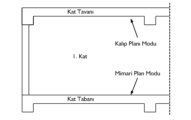

Kat pencerelerinde otomatik katman yönetimi vardır. Her bir kat penceresi, her bir katın planını temsil eder.  Kat içinde bulunulduğu düşünülürse plana iki şekilde bakılabilir.
  • Üstten alta doğru bakış; başka bir deyişle mimari bakış, ideCAD’de mimari plan modu olarak adlandırılır.
  • Alttan üste doğru bakış başka bir deyişle statik bakış, ideCAD’de kalıp planı modu olarak adlandırılır.

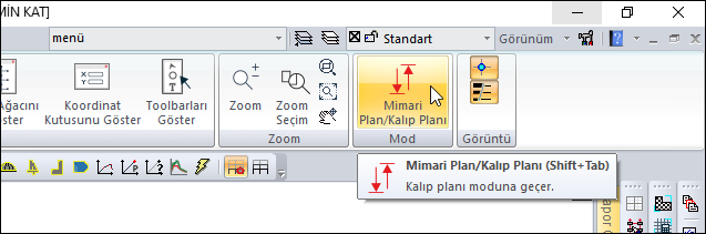

Mimari plan modu ve kalıp planı modu arasında Mimari Plan/Kalıp Planı komutunu kullanarak geçiş yapabilirsiniz.
Mimari Plan/Kalıp Planı Komutunun Yeri
Ribbon menüde Görüntü sekmesi Mod başlığından ulaşabilirsiniz.

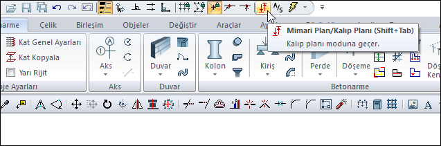

Ayrıca klavyeden Shift+Tab tuşuna basarak ya da hızlı erişim toolbarından Mimari Plan-Kalıp Planı ikonunu tıklayarak da geçiş yapabilirsiniz.

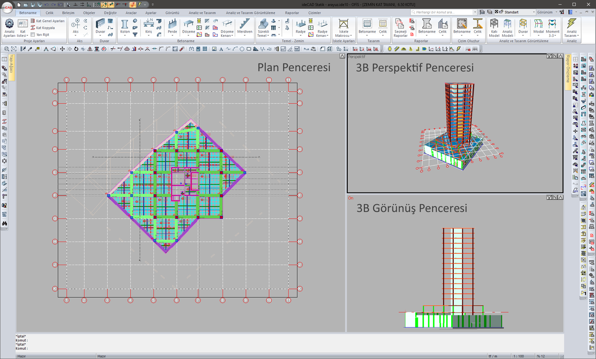

Kat pencereleri seçilen görüntü konfigürasyonuna göre çeşitli kısımlardan oluşur. Bu kısımlara pencere içinde pencere de diyebiliriz.
Bu pencereleri 3 ana gruba ayırabiliriz:

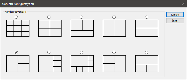

Çalışma ekranını bölümlere ayıran Görüntü konfigürasyonu ile bölümlere ayırabilir, hangi ekran şekli ile çalışmak isterseniz onu seçebilirsiniz.
