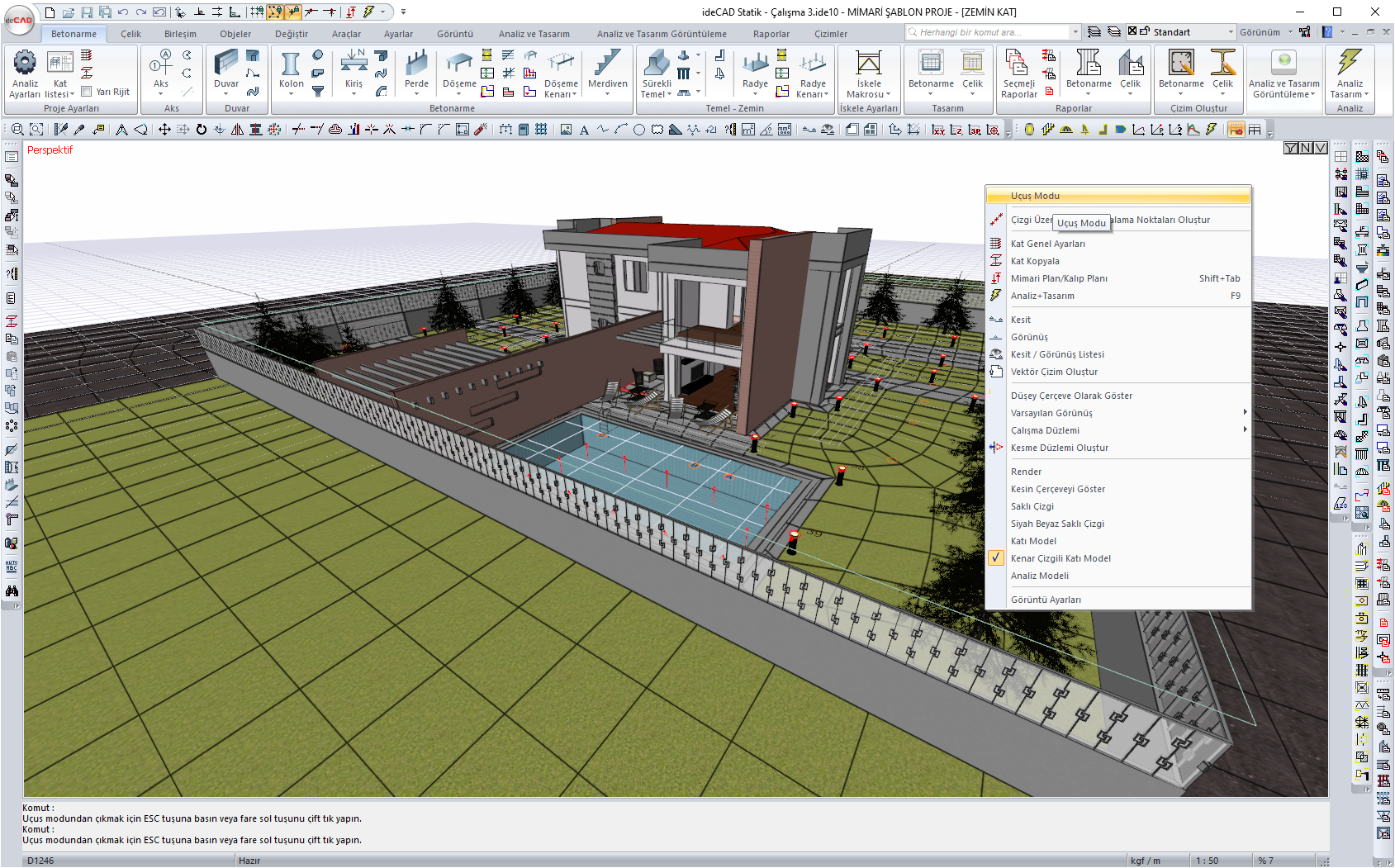

İlgili perspektif penceresi izerinde farenin sağ tuşunu tıklayınız.
  • Açılan menüden “Uçuş Modu” satırını tıklayınız.

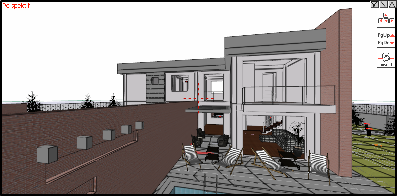

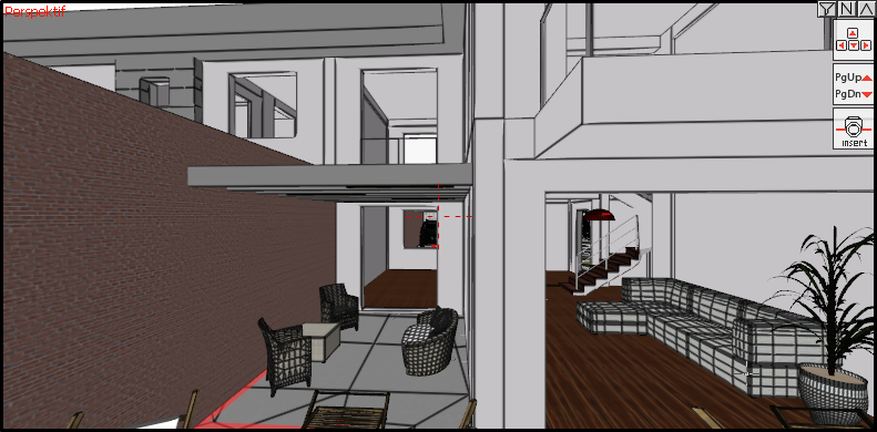

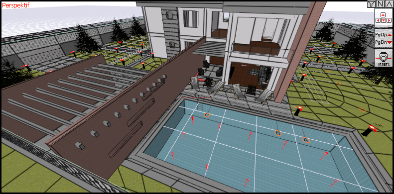

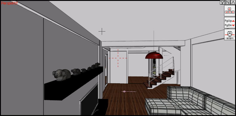

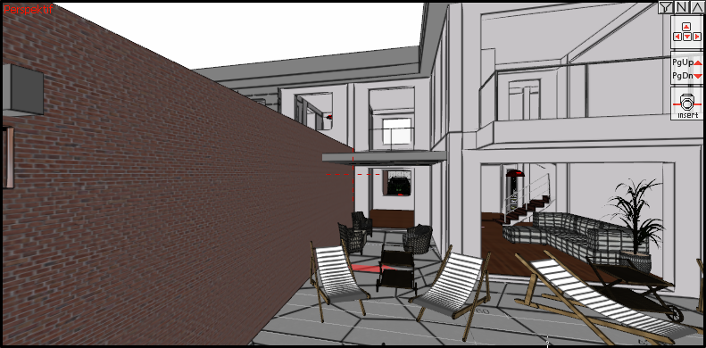

Aşağıdaki ekran görüntülerinde uçuş modu adımları gösterilmiştir. Yapıya dışarından içeriye doğru yaklaşılmıştır.
