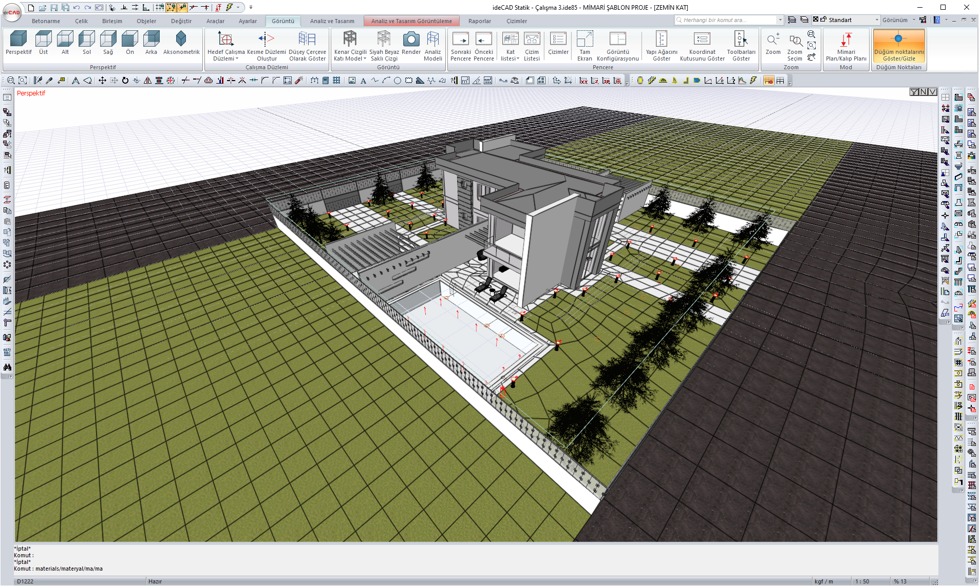

Görünüm Filtreleri
3 boyutlu ekranda model üzerinde daha verimli çalışmak için filtreler tasarlanmıştır. Obje filtreleri ile model görünümünde seçilen ya da işaretlenen objeler gizlenirken, aktif olarak çalışılan kat dışındaki katları gizleme imkanı da bulunmaktadır. Ayrıca tam ekran moduna geçip, ekranın tamamı perspektif penceresine ayrılarak model incelenebilir.

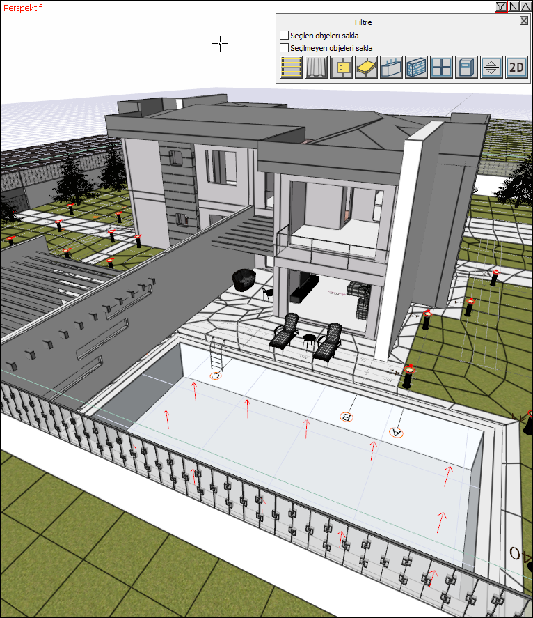

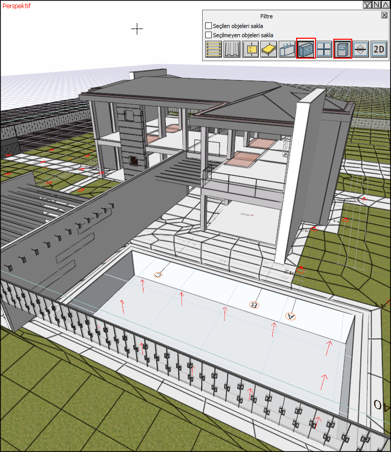

Obje Filtreleri

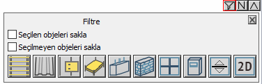

3B perpektif penceresinin sağ üst köşesinde bulunan en soldaki filtre ikonu objeleri kapatıp açmak için kullanılır. İkon tıklandığında Filitre diyaloğu açılır.
İşlem ve Açıklamaları
Seçilen objeleri sakla
İşaretlendiğinde seçili olan tüm objeleri 3B görünümde kapatır.
Seçilmeyen objeleri sakla
İşaretlendiğinde seçili olmayan tüm objeleri 3B görümünde kapatır.
Aşıkları sakla
İkona tıklandığı zaman aşıkları kapatır veya gösterir.
Kaplama/çatıları sakla
İkona tıklandığı zaman kaplamaları ve çatıları kapatır veya gösterir.
Birleşimleri sakla
İkona tıklandığı zaman birleşimleri kapatır veya gösterir.
Döşemeleri sakla
İkona tıklandığı zaman döşemeleri kapatır veya gösterir.
Perdeleri sakla
İkona tıklandığı zaman perdeleri kapatır veya gösterir.
Duvarları sakla
İkona tıklandığı zaman duvarları kapatır veya gösterir.
Giydirme cephe/dış kaplamaları sakla
İkona tıklandığı zaman giydirme cepheleri ve dış kaplamaları kapatır veya gösterir.
Kütüphaneleri sakla
İkona tıklandığı zaman kütüphaneleri kapatır veya gösterir.
2B objeleri sakla
İkona tıklandığı zaman 2B tüm objeleri kapatır veya gösterir.

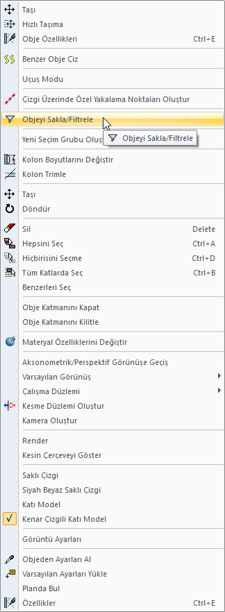

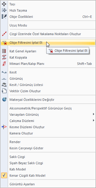

Ayrıca perspektif ekranda sağ tuş menüden Objeleri Sakla/Filtrele komutuyla seçilen objeleri 3B görünümde kapatabilirsiniz.
Daha sonra yine sağ tuş menüden Obje Filtresini İptal Et komutuyla saklanan objeleri görünür hale getirebilirsiniz.

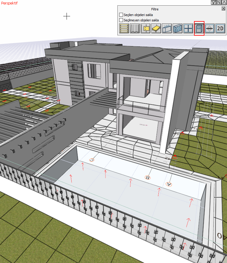

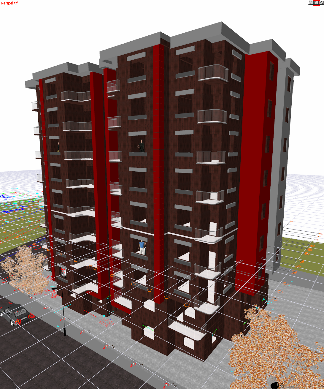

Örnek işlem
Filitresiz görünüm
Kütüphaneler kapalıyken
Duvarlar ve kütüphaneler kapalıyken

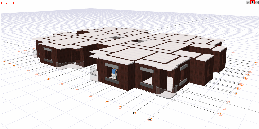

Aktif (çalışılan) kat veya tüm katlar
Perspektif görünümün sağ üst köşesinde bulunan ikonlardan ortaki tuşu kullanınız. Tuşa bir kez basıldığında sadece aktif kat görünür. Tekrar basıldığında tüm katlar görünür
Tüm katlar
Aktif kat

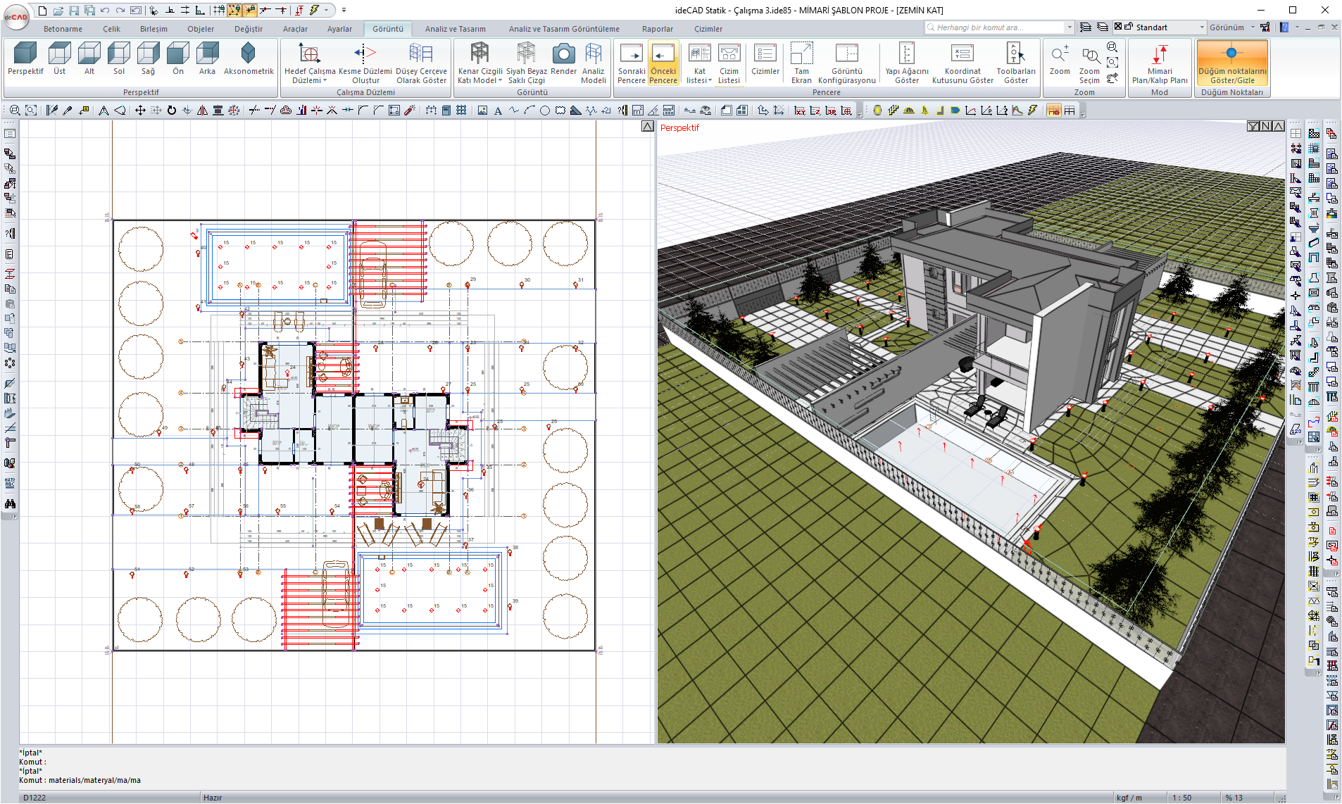

Tam Ekran Modu
Tam ekran modu ile 3B görürüm ekranı tamamen kaplar. Tekrar tam ekran moduna tıklandığında görünüm bir önceki boyutuna döner. Ayrıca F8 tuşu da tam ekran modunu açıp kapatır.
Tam ekran modu kapalıyken:
Tam ekran modu açıkken:
