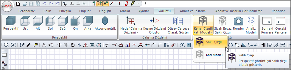

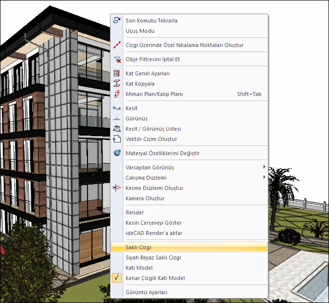

Görüntüleme tekniğini değiştirmek için;
  • İlgili görünüş penceresi üzerinde farenin sağ tuşunu tıklayın.
  • Burada açılan menüden Saklı Çizgi, Siyah Beyaz Saklı Çizgi, Katı Model ya da Kenar Çizgili Katı Model satırlarından istediğinize farenin sol tuşu ile tıklayın. İlgili görüntü penceresi seçilen görüntüleme tekniğine geçecektir.

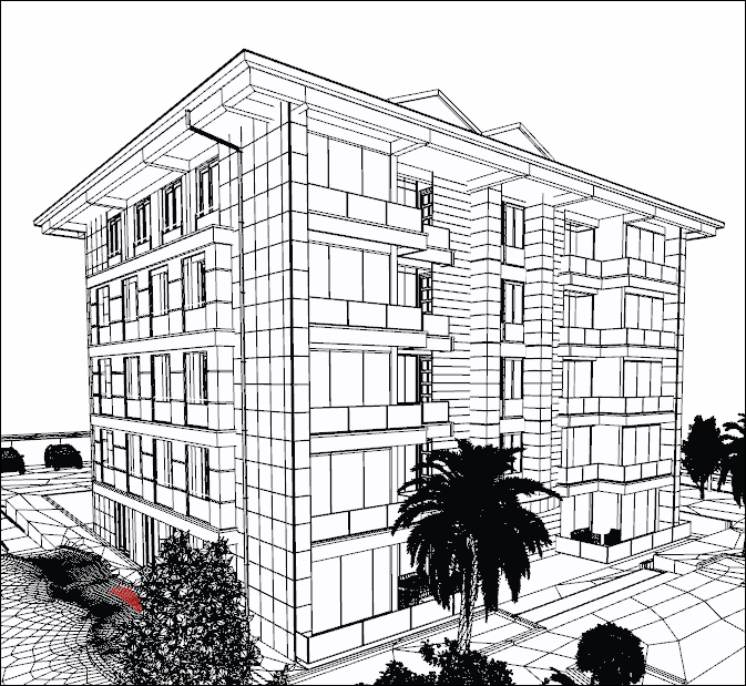

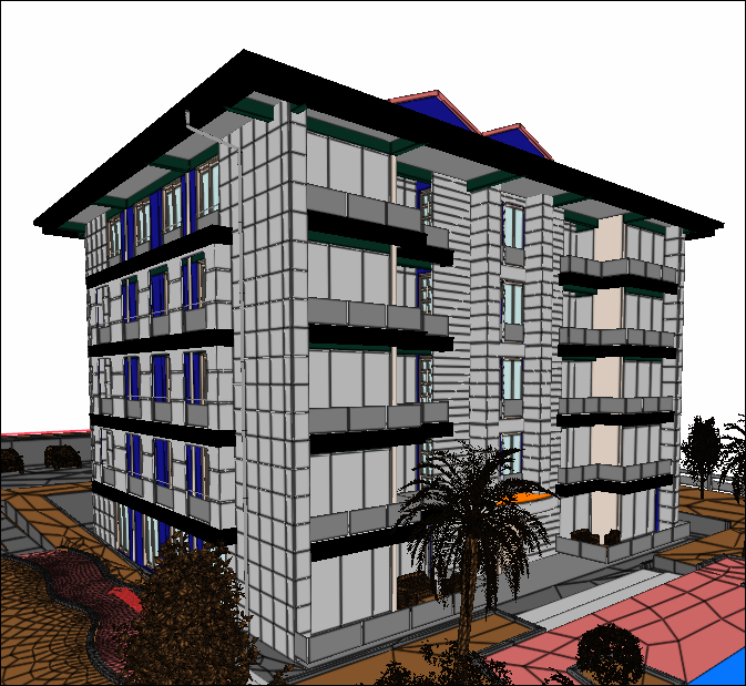

Saklı çizgi görüntü tekniğinde görüntüye giren obje yüzeyleri, ilgili obje ayarlarında seçilen obje çizim renkleri ile görünür.
Siyah beyaz saklı çizgi tekniğinde ise objeler siyah beyaz olarak görünür.

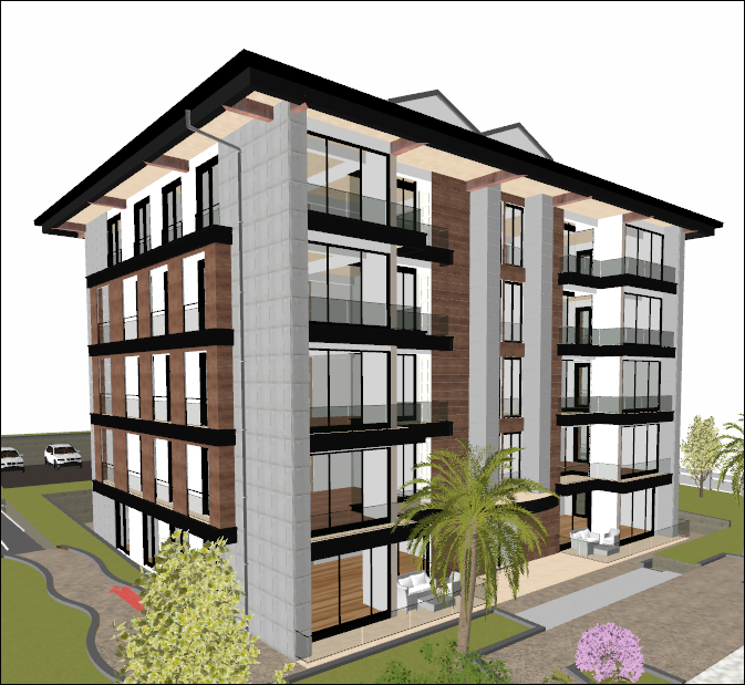

Katı model seçilmesi halinde, görüntüye giren objeler, ilgili objelere atanmış materyal dokuları ile görülürler, aynı materyale sahip farklı objeler arasında bir sınır görünmez. Objelere materyal atanmamışsa, objeler kendi çizgi renkleri ile katı görüntü haline getirilirler.

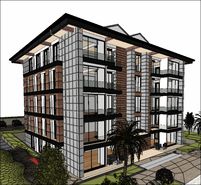

Kenar çizgili katı model tekniğinde ise objelere atanmış materyal dokuları ile görülürler, aynı materyale sahip farklı objeler arasında sınırlar görünür.

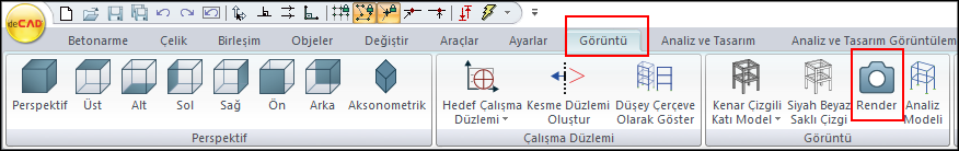

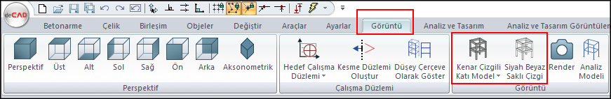

Modelin render görümü Render komutuyla oluşturabilmektedir.

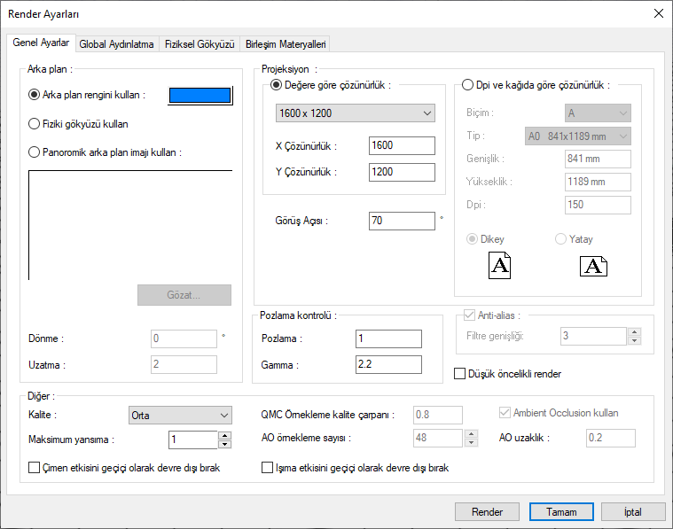

Render ikonu tıklandığında Render Ayarlar diyalogu açılacaktır.
Diyalogda, render işlemi için ayarlar belirledikten Render ikonunu tıklayınız.
