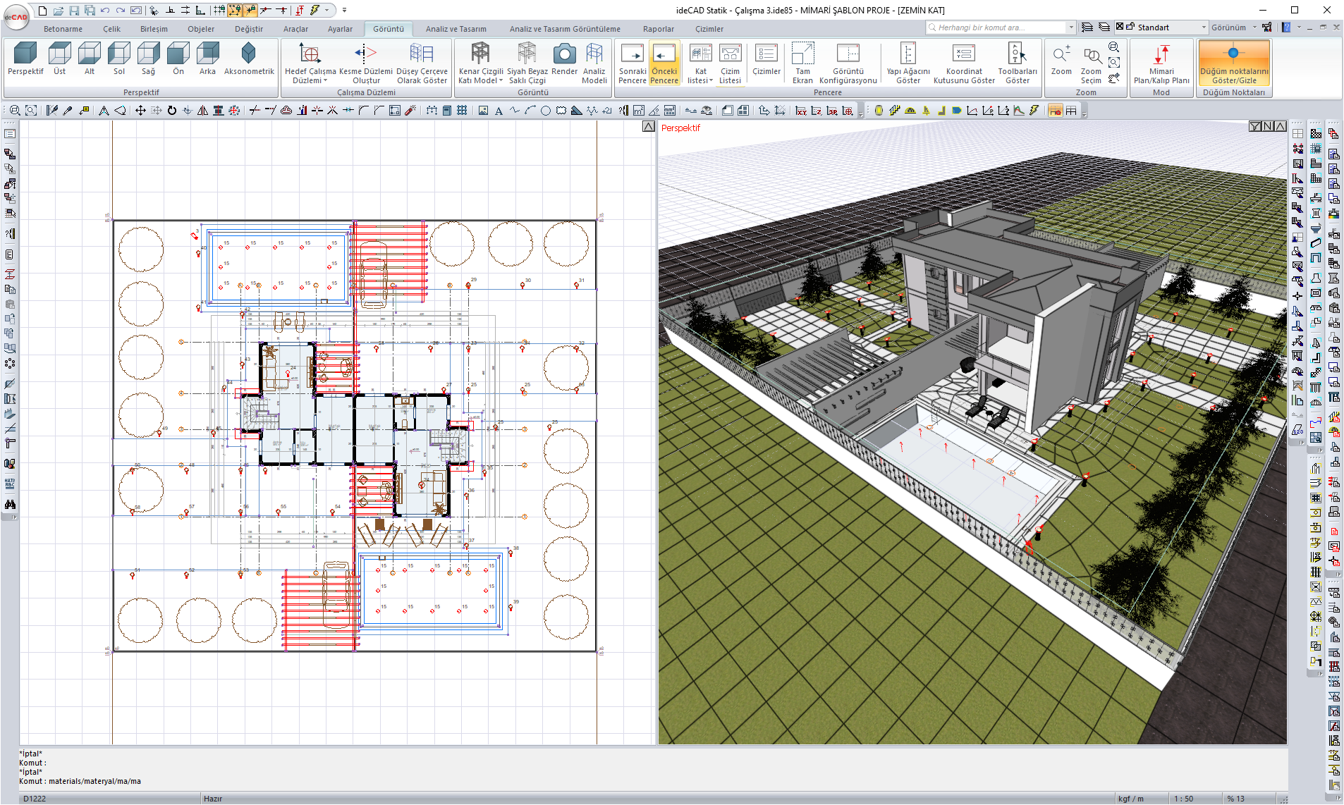

3 boyutlu görüntü pencereleri arasında geçişler önceki pencere, sonraki pencere ve pencere değiştir komutları ile hızlıca yapılır. Tam ekran komutu kullanılarak istenilen görüntü penceresi ekranı tamamen kaplayacak şekilde genişler.

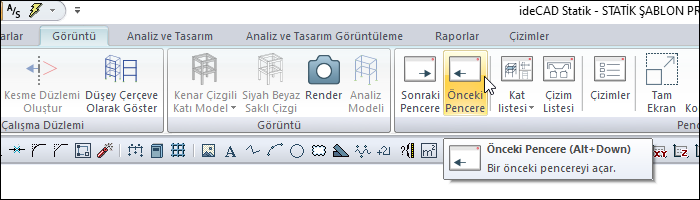

Önceki Pencere
Önceki Pencere komutuyla çalıştığınız pencereden bir önceki pencereye geçiş yapabilirsiniz.
Örneğin 1. kat planı penceresindeyseniz önceki pencere komutuna tıklayarak zemin kat planı penceresine geçiş yapabilirsiniz.
Önceki Pencere Komutunun Yeri
Ribbon menü Görüntü sekmesi Pencere başlığından ulaşabilirsiniz.
Ayrıca klavyeden Alt+Down tuşlarına basarak da önceki pencereye geçiş yapabilirsiniz.

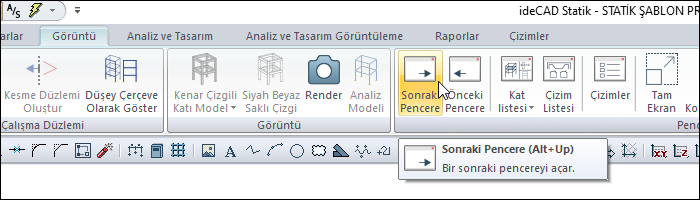

Sonraki Pencere
Sonraki Pencere komutuyla çalıştığınız pencereden bir sonraki pencereye geçiş yapabilirsiniz.
Örneğin 1. kat planı penceresindeyseniz sonraki pencere komutuna tıklayarak 2. kat planı penceresine geçiş yapabilirsiniz.
Sonraki Pencere Komutunun Yeri
Ayrıca klavyeden Alt+Up tuşlarına basarak da önceki pencereye geçiş yapabilirsiniz.

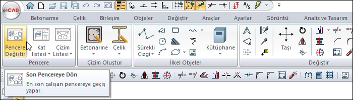

Pencere Değiştir
Pencere Değiştir komutuyla kat pencereleri ve 2 boyutlu çizim pencereleri arasında geçiş yapabilirsiniz.
Örneğin 1. kat planı penceresindeyseniz pencere değiştir komutuna tıklayarak kesit penceresine geçiş yapabilir, tekrar pencere değiştir komutuna tıklayarak 1. kat planına tekrar geçiş yapabilirsiniz.
Pencere Değiştir Komutunun Yeri
Ribbon menü Çizimler sekmesi Pencere başlığından ulaşabilirsiniz.

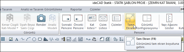

Tam Ekran
Tam ekran komutuyla aktif görüntü penceresi ekranı tamamen kaplar. Tekrar tam ekran komutuna tıklandığında görünüm bir önceki boyutuna döner.
Tam Ekran Komutunun Yeri
Pencerelerin sağ üst köşesinde yer alan butona tıklayarak da tam ekrana geçebilirsiniz.
Ayrıca F8 tuşu da tam ekran modunu açıp kapatır.

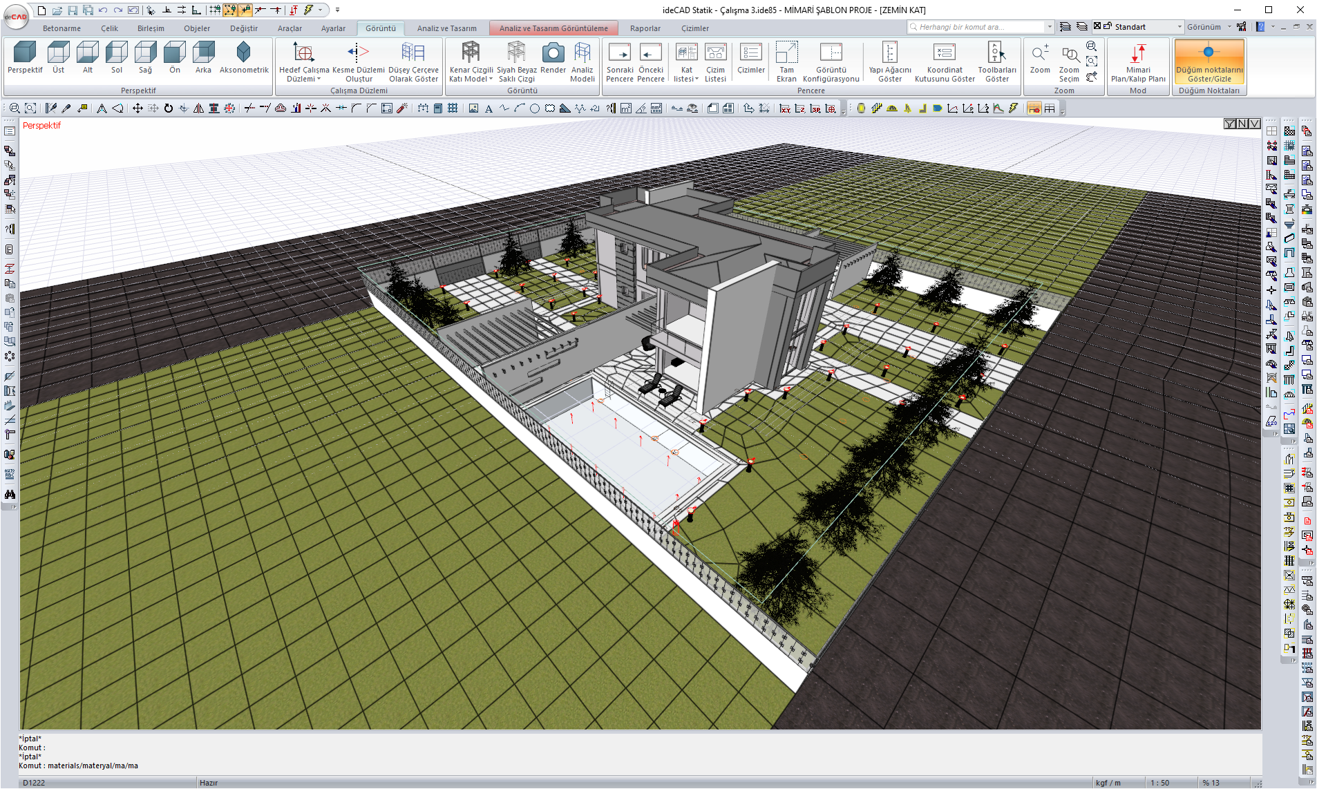

Tam ekran modu kapalıyken:
Tam ekran modu açıkken:
