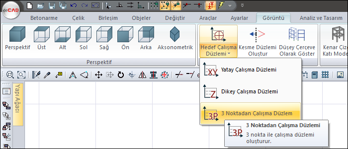

  • Ribbon menüde Görüntü sekmesi Çalışma Düzlemi başlığından3 Noktadan Çalışma Düzlemi ikonunu tıklayın.

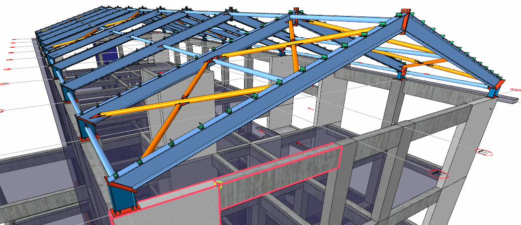

  • Çalışma düzleminin yerini ve yönünü belirlemek için perspektif penceresinde ilk noktanızı verin. Referans çizgisi görünecek, farenizle beraber hareket edecektir.

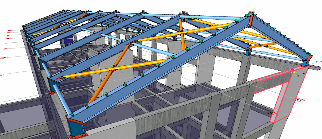

  • Çalışma düzleminin yönünü belirlemek için perspektif penceresinde ikinci noktanızı verin.

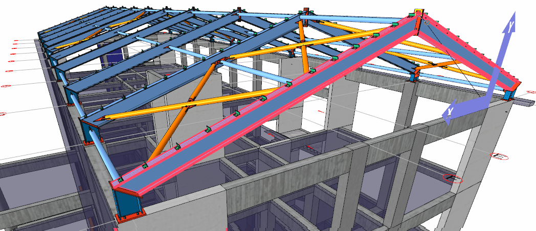

  • Yönü belirttikten sonra düzlemi oluşturacak üçüncü noktayı düzlem doğrultusunu belirtmek için tıklayın.

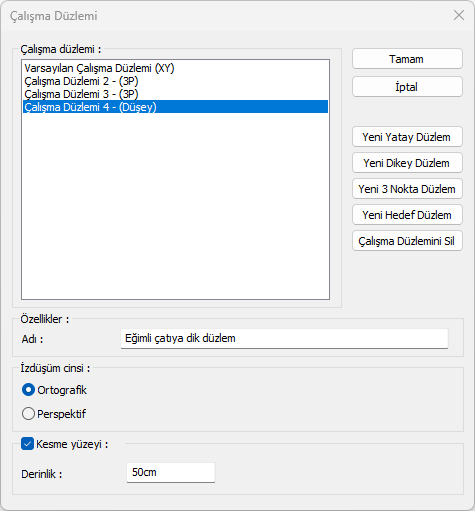

  • Çalışma Düzlemi diyaloğu karşınıza gelecek.
  • Özellikler kısmından düzlemin ismini değiştirebilirsiniz.
  • İzdüşüm cinsi kısmından da ortografik ya da perspektif seçeneklerinden uygun olanını tercih edebilirsiniz.
  • Tamam butonuna bastığınızda yatay çalışma düzlemi oluşturulacaktır.

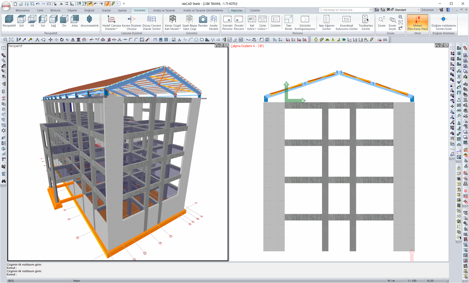

Örnek ekran görüntüsünde, solda yapının tamamı perspektif olarak görünmektedir. Sağda ise eğimli çatıya dik alınan çalışma düzleminin ortografik izdüşümü görünmektedir.
