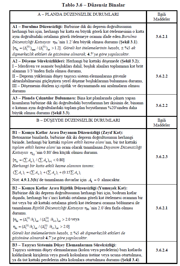

  • Eşdeğer deprem yükü yöntemi yalnızca düzensizlik hesaplarında kullanılır ve bu kontroller otomatik yapılır.

  • ideCAD Statik bu hesabı sadece düzensizlik hesabında otomatik olarak kullanmaktadır.
