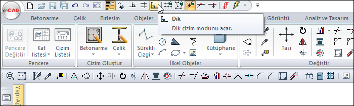

Shift tuşuna basılı tutmadan her zaman dik yöntemini aktif hale getirmek için, programın sol üst köşesinde bulunan Hızlı Erişim toolbarda bulunan Dik ikonunu basılı hale getiriniz.
Dik modu ikonu basılıyken, obje çizimi sırasında imleç daima 0 ve 90 derecede kalır.
Dik modu ayrıca Genel Ayarlar diyalogunda açılabilme veya kapatılabilmektedir.

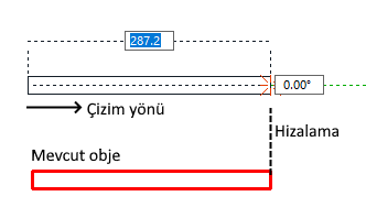

Dik Yöntemi ile Hizalama
Dik yöntemini kullanarak başka objeye hizalama alınabilmektedir. Kiriş, perde, çizgi gibi objeleri çizerken; ilk noktayı tanımladıktan sonra Shift tuşuna basılı tutarak, başka bir objenin uç noktasına hizalama yapılabilmektedir.
  • Objenin ilk noktasını verdikten sonra, 2. noktası için Shift tuşuna basılı tutunuz.
  • Başka bir objenin uç noktasına imleci kilitleyeniz. (Referans alınan obje renk değiştirecektir)
  • Sol tuşa basarak çizimi bitiriniz.
