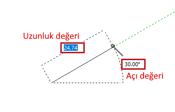

Dinamik Bilgi Girişi
Dinamik giriş, obje girerken koordinat kutusunu kullanmadan açı ve uzunluk bilgilerinin girilmesini sağlar.
Dinamik giriş temel özelliği uzunluk ve açı bilgilerini objeyi tanımlama aşamasında anında girebilmektir. İşlem sırasında klavyeden TAB tuşu uzunluk-açı değerlerinin girilmesini sağlar.
Genel ayarlar diyaloğu kutupsal izleme sekmesinden Dinamik giriş açık satırını işaretleyerek açabilirsiniz.
