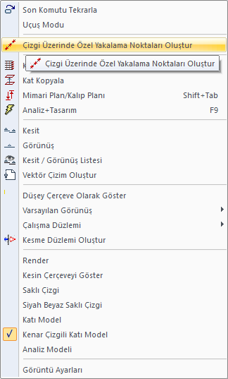

Perspektif ekranda farenin sağ tuşuna tıklayarak açılan menüden ulaşabilirsiniz.
  • Perspektif ekranda farenin sağ tuşuna tıklayın.
  • Açılan menüde Çizgi Üzerinde Yakalama Noktaları Oluştur komutunu tıklayın.

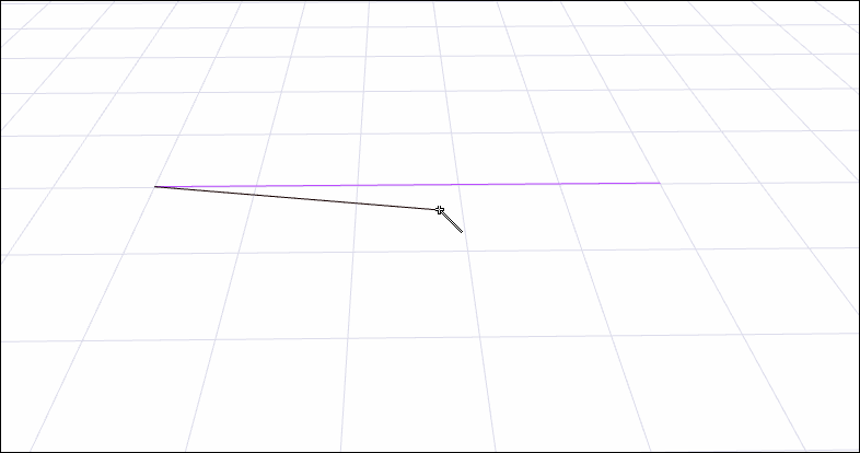

  • Yakalama noktaları oluşturulacak hattın başlangıcı için çizginizin ilk noktasına tıklayın.

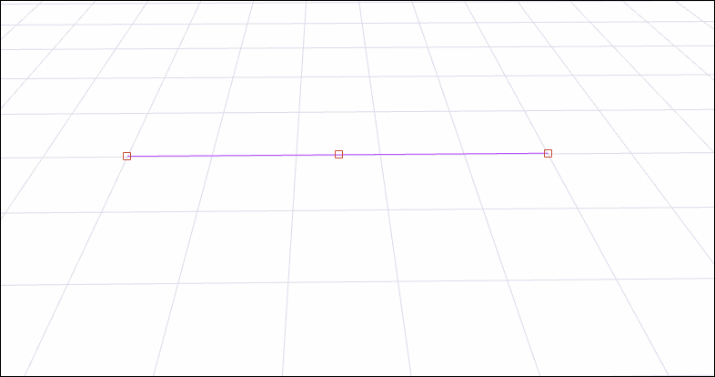

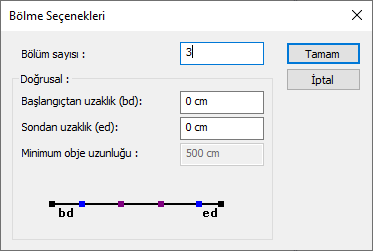

  • Referans hattın tamamlanması için çizginizin ikinci noktasına tıkladığınızda Bölme Seçenekleri diyaloğu açılacaktır.
  • Diyalogda bölüm sayısına 3 yazın ve ilgili ayarlamaları yapıp Tamam butonuna basın.
  • Yakalama notları çizdiğiniz hat üzerinde oluşacaktır.

Bölme Seçenekleri Diyaloğu
Özellikler ve Açıklamaları
Bölüm sayısı
Objenin bölünmesini istediğiniz parça sayısı.
Doğrusal
Doğrusal elemanlar bölünürken bu kısım aktif halde olur.
Başlangıçtan uzaklık (bd)
İlk parçanın uzunluğu girilir.
Sondan uzaklık (ed)
Son parçanın uzunluğu girilir.
Minimum obje uzunluğu
Seçilen objelerin içindeki en küçük obje boyu.
