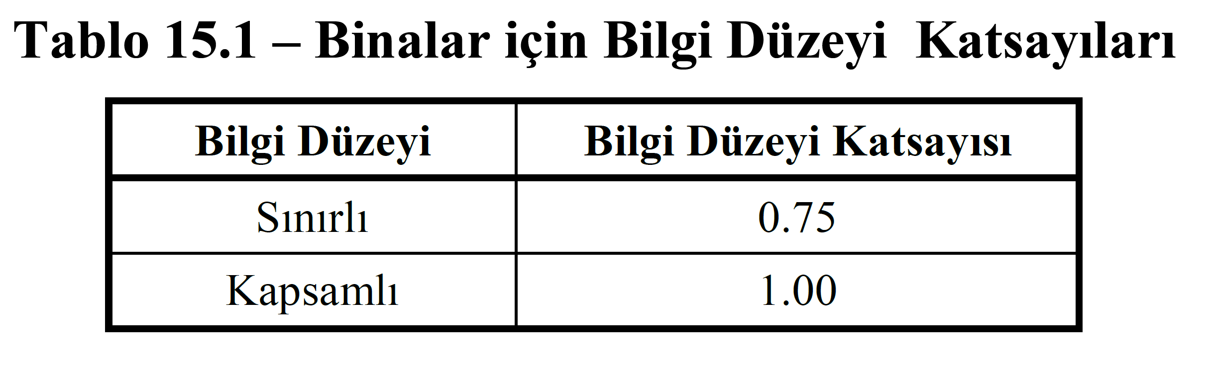

TBDY15.2.3 'de mevcut bina elemanlarının kapasitelerinin belirlenmesinde kullanılacak olan malzeme dayanımları mevcut malzeme dayanımı olarak dikkate alınmaktadır. Aynı zamanda TBDY 15.2.12(a) 'da tanımlanan ve Tablo 15.1 'de gösterilen Bilgi Düzeyi Katsayıları eleman kapasitelerinde uygulanmaktadır. TBDY 15.2.12(b) 'de eleman kapasitelerinin hesabında mevcut malzeme dayanımlarının kullanılmaktadır ve bu malzeme dayanımları yönetmeliklerde ( TS500 ) verilen malzeme katsayılarına bölünmemektedir.

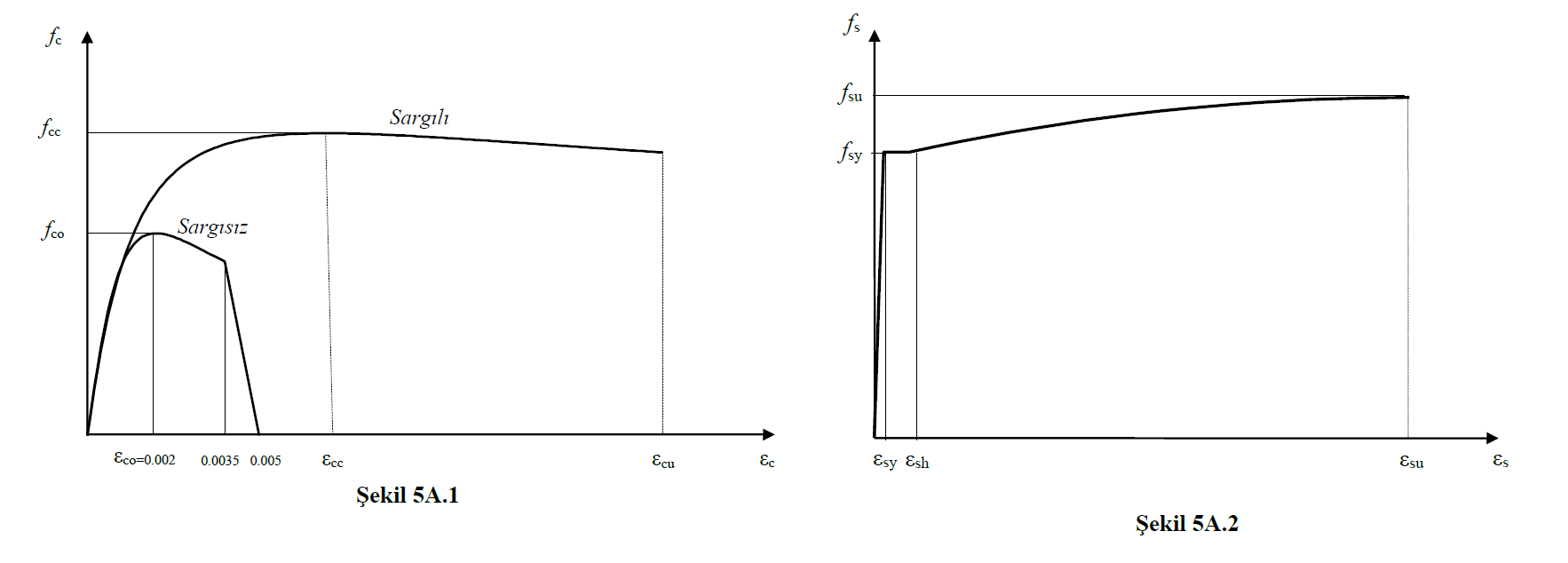

Bu durumda TBDY Şekil 5A.1 ve Şekil 5A.2 'de sargılı ve sargısız beton modelleri ile donatı modeli tanımlanırken, fco sargısız beton basınç dayanımını ve fsy, donatı çeliğinin akma dayanımı bilgi düzeyi katsayısı ve mevcut malzeme dayanımlarına göre tanımlanmaktadır.
Betonun karakteristik basınç dayanımı, fck olmak üzere mevcut malzeme dayanımının kullanılması durumunda eğer bilgi düzeyi “Kapsamlı” olarak seçilmiş ise beton dayanımı fco=fck olarak, bilgi düzeyi “Sınırlı” olarak seçilmiş ise fco=0.75fck alınır. Benze şekilde donatının karakteristik akma dayanımı, fyk olmak üzere mevcut malzeme dayanımının kullanılması durumunda eğer bilgi düzeyi “Kapsamlı” olarak seçilmiş ise donatı çeliğinin akma dayanımı fsy=fyk olarak, bilgi düzeyi “Sınırlı” olarak seçilmiş ise fsy=0.75fyk alınır. Plastik mafsal kesitinin moment eğrilik ilişkisi yukarıdaki malzeme dayanımlarına göre çıkartılır. Bu durumda plastik mafsalın iskelet eğrisi mevcut malzeme dayanımlarına göre elde edilmiş olur.

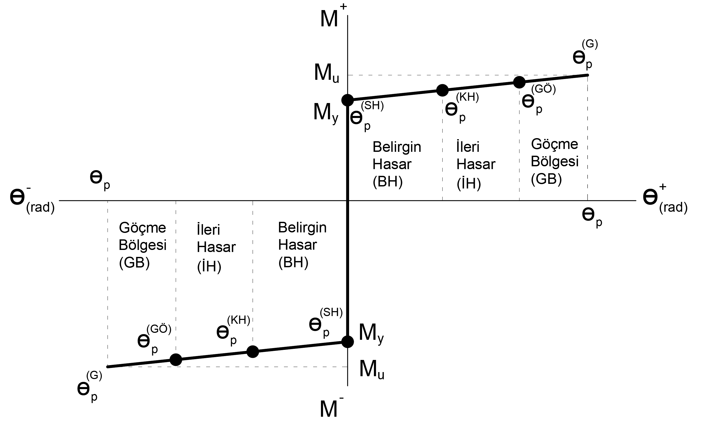

TBDY 5.8.1.3 'e göre Plastik mafsalların Kontrollü Hasar (KH) Performans Düzeyi için plastik dönme sınır değeri θp(KH) ve TBDY 5.8.1.4 'e göre Plastik mafsalların Sınırlı Hasar (SH) Performans Düzeyi için plastik dönme sınır değeri θp(SH) , θp(GÖ) değeri kullanılarak aşağıdaki gibi hesaplanmaktadır.
