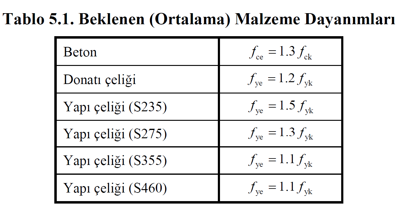

5.4.1.5 – Şekildeğiştirmeye göre değerlendirme ve tasarıma esas modellemelerde aşağıda (a) ve (b) ’de verilen malzeme dayanımları esas alınacaktır:
(a) Mevcut binaların şekildeğiştirmeye göre değerlendirilmesinde beton ve donatı çeliğinin Bölüm 15 ’te tanımlanan mevcut dayanımları esas alınacaktır.
(b) Yeni yapılacak binaların şekildeğiştirmeye göre değerlendirilme ve tasarımında beton ve donatı çeliği ile yapı çeliğinin Tablo 5.1’de tanımlanan beklenen (ortalama) dayanımları esas alınacaktır. Tabloda fce ve fck betonun ortalama ve karakteristik basınç dayanımlarını, fye ve fyk ise çeliğin ortalama ve karakteristik akma dayanımlarını göstermektedir.
