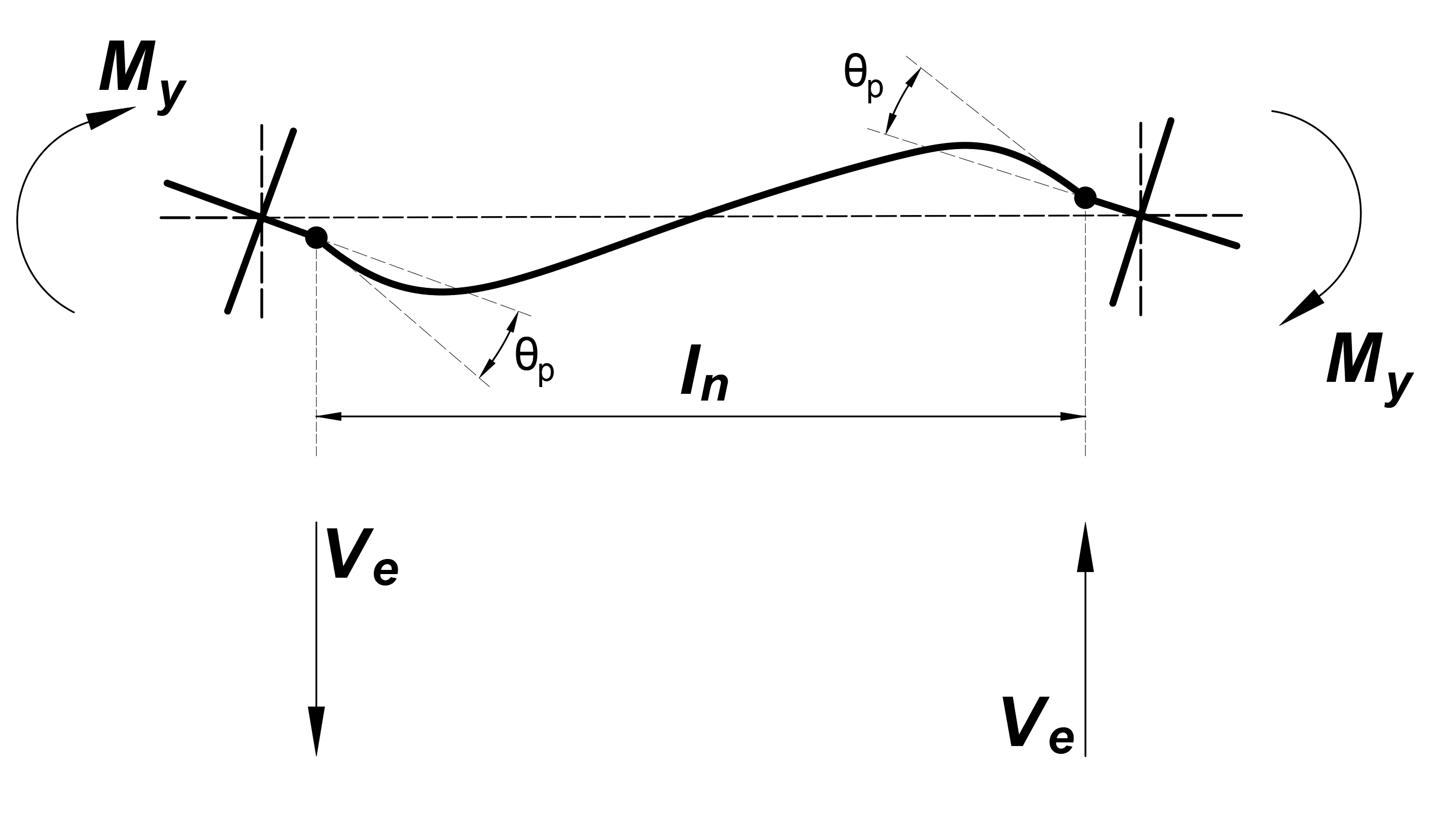

Elemanların sünek davranış gösterebilmeleri için kesme kuvveti etkisi altında hasar oluşmaması gerekir. Bu nedenle elemanın kayma dayanımı, plastik mafsal oluşumunda meydana gelen kesme kuvveti değerinden büyük olması gerekir. Bu kesme kuvveti değeri elemanın performans noktasındaki kesme kuvveti değeridir. Aşağıdaki şekilde kirişin her iki ucunda plastikle sonucu oluşan My , momentinden kaynaklanan kesme kuvveti Ve gösterilmiştir.
Kolon, kiriş ve perde elemanlarında itme analizi sonucunda oluşan kesme kuvveti talebi Ve olarak gösterilmektedir. Ve değeri, performans noktasındaki kesme kuvveti değeridir. Yukarıdaki resimde kiriş plastikleşmesi sonucu kirişte oluşan kesme kuvvetleri gösterilmiştir.

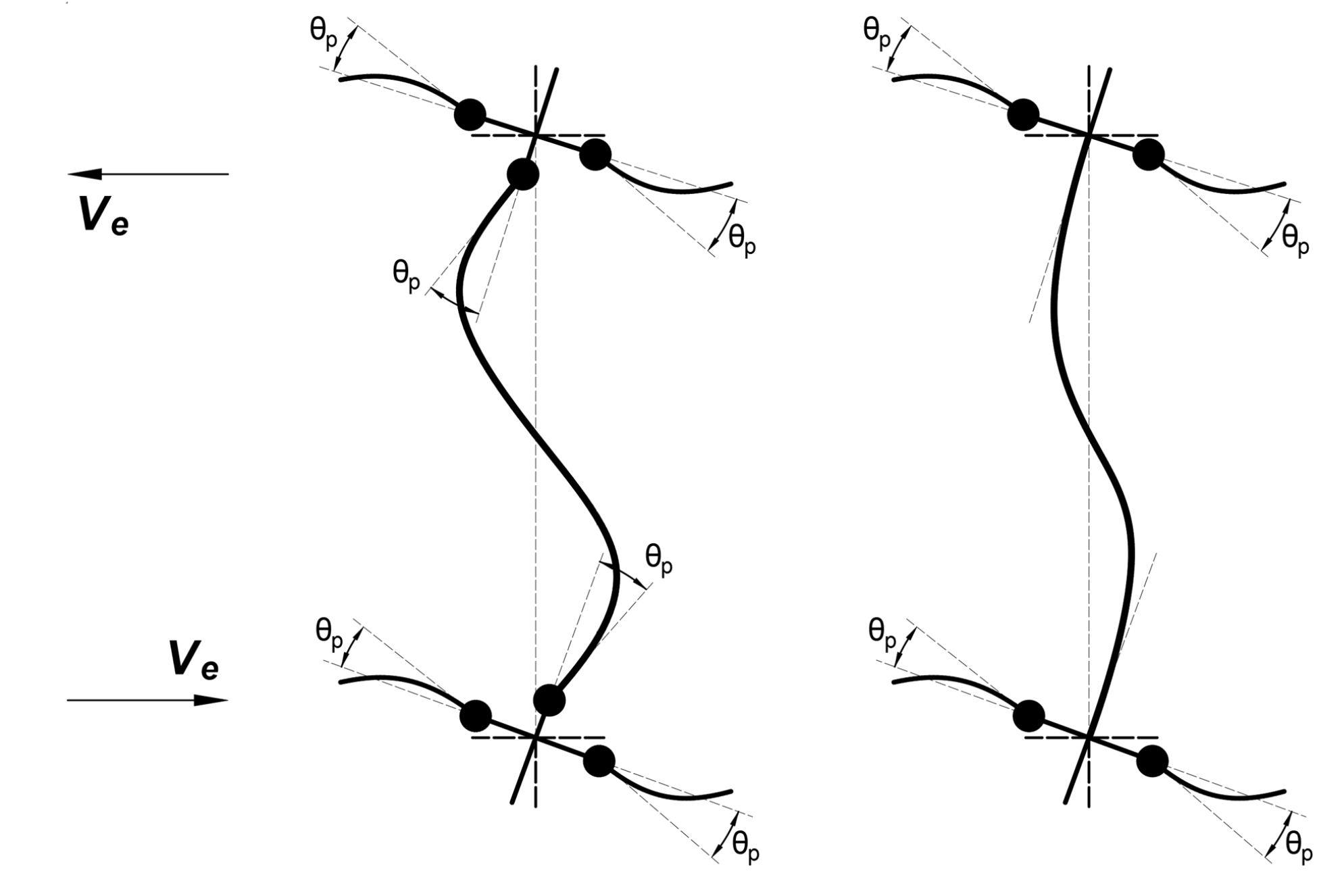

Kolonlarda oluşan kesme kuvveti kiriş veya kolon plastikleşmesine göre değişiklik gösterebilir. Kolonlar için Ve değerini oluşturan plastikleşme durumu aşağıdaki resimde gösterilmiştir.

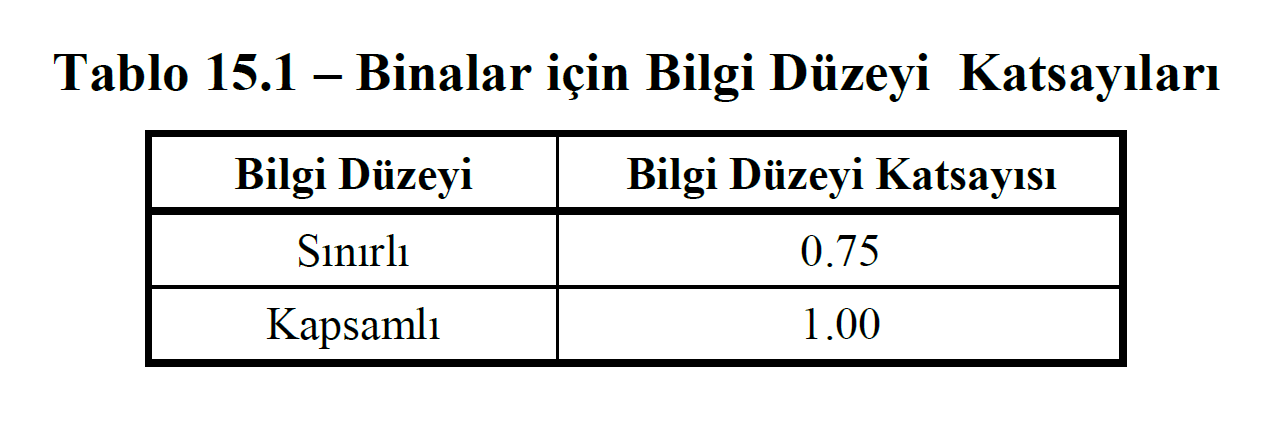

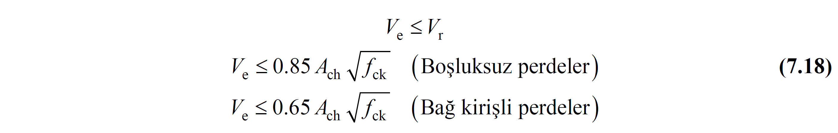

TBDY 5.8.1.5 ve 7.4.5.2 'e göre bir kirişin sünek davranış gösterebilmesi için, kirişlerin performans noktasında oluşan kesme kuvveti değeri Ve 'nin, kiriş kesme kuvveti dayanımı Vr den küçük olması gerekmektedir. Kiriş kesme kuvveti dayanımı Vr 'nin bulunması Kirişlerin Kesme Güvenliği Kontrolleri başlığı altında detaylı şekilde anlatılmıştır. Yeni yapılacak binalar için Vr hesaplanırken Tablo 5.1 'de verilen ortalana (beklenen) malzeme dayanımları esas alınır. Mevcut binalar için Vr hesaplanırken Tablo 15.1 'de verilen mevcut malzeme dayanımları ve Bilgi Düzeyi Katsayıları kullanılır.
TBDY 5.8.1.5 ve 7.3.7.5 'e göre bir kolonun sünek davranış gösterebilmesi için, kolonların performans noktasında oluşan kesme kuvveti değeri Ve 'nin, kiriş kesme kuvveti dayanımı Vr den küçük olması gerekmektedir. Kolon kesme kuvveti dayanımı Vr 'nin bulunması Kolonların Kesme Güvenliği Kontrolü başlığı altında detaylı şekilde anlatılmıştır. Yeni yapılacak binalar için Vr hesaplanırken Tablo 5.1 'de verilen ortalana (beklenen) malzeme dayanımları esas alınır. Mevcut binalar için Vr hesaplanırken Tablo 15.1 'de verilen mevcut malzeme dayanımları ve Bilgi Düzeyi Katsayıları kullanılır.
TBDY 5.8.1.5 ve 7.6.6.3 'e göre bir kolonun sünek davranış gösterebilmesi için, kolonların performans noktasında oluşan kesme kuvveti değeri Ve 'nin, kiriş kesme kuvveti dayanımı Vr den küçük olması gerekmektedir. Perdelerde kesme kuvveti dayanımı Vr TBDY Denklem 7.17 ile bulunmaktadır. Perde kesme kuvveti dayanımı Vr 'nin bulunması Perde Kesitlerinin Kesme Dayanımı Hesabı başlığı altında detaylı şekilde anlatılmıştır. Yeni yapılacak binalar için Vr hesaplanırken Tablo 5.1 'de verilen ortalana (beklenen) malzeme dayanımları esas alınır. Mevcut binalar için Vr hesaplanırken Tablo 15.1 'de verilen mevcut malzeme dayanımları ve Bilgi Düzeyi Katsayıları kullanılır.
Mevcut binalarda iç kuvvet kapasitelerinin hesaplanması içi kullanılan Bilgi Düzeyi Katsayıları TBDY Tablo 15.1 aşağıda verilmiştir
