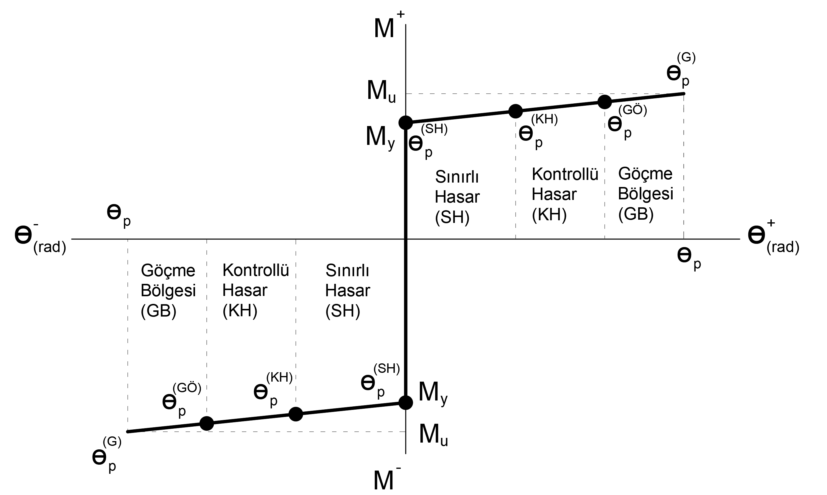

  • Kontrollü hasar (KH) performans düzeyleri için plastik dönme sınır değeri Denklem 5.7 ve Denklem 5.8 ‘e göre otomatik olarak hesaplanmaktadır.
SİMGELER
θp(KH) = Kontrollü Hasar performans düzeyi için izin verilen plastik dönme sınırı [rad]
θp(GÖ) = Göçmenin Önlenmesi performans düzeyi için izin verilen plastik dönme sınırı [rad]
εc(GÖ) = Göçmenin Önlenmesi performans düzeyi için izin verilen sargılı beton birim kısalması sınırı
εc(KH) = Kontrollü Hasar performans düzeyi için izin verilen sargılı beton birim kısalması sınırı
εs(GÖ) = Göçmenin Önlenmesi performans düzeyi için izin verilen donatı çeliği birim şekildeğiştirmesi sınırı
εs(KH) = Kontrollü Hasar performans düzeyi için izin verilen donatı çeliği birim şekildeğiştirmesi sınırı
