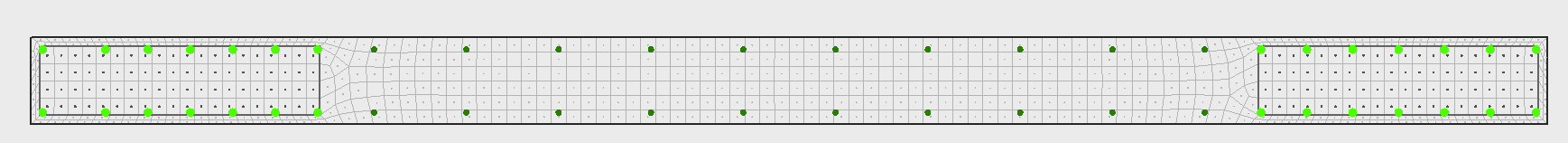

Aşağıdaki görselde perdeler için sargılı ve sargısız beton davranışının gözönüne alındığı bölgeler gösterilmiştir.
