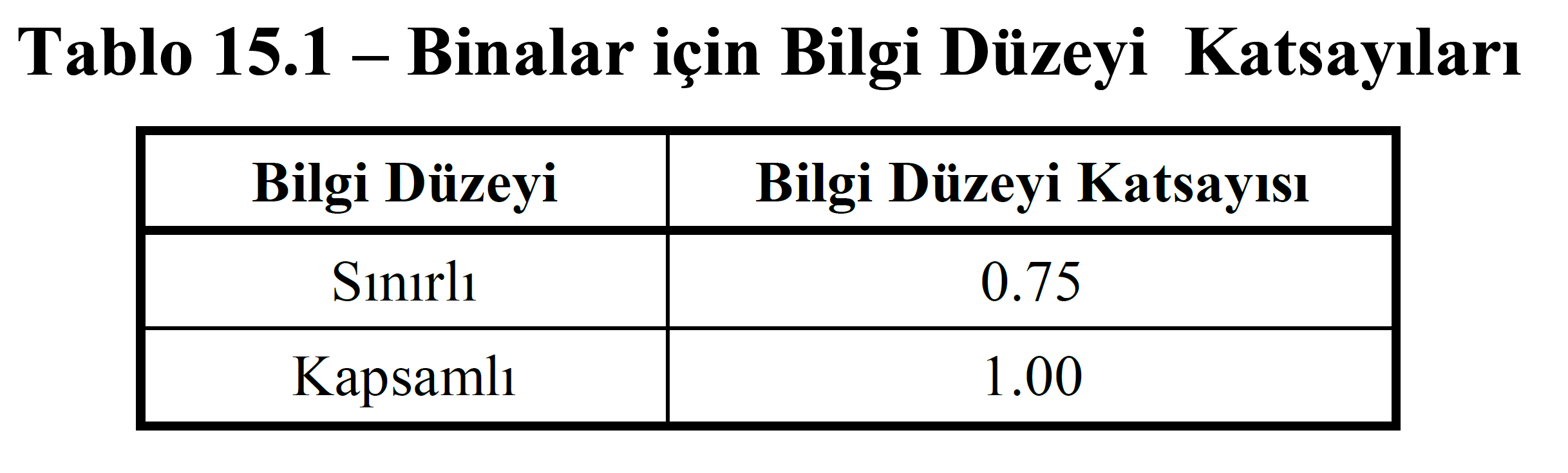

TBDY Bölüm 15.2.12. Bilgi Düzeyi Katsayıları
(a) İncelenen binalardan edinilen bilgi düzeylerine göre eleman kapasitelerine uygulanacak Bilgi Düzeyi Katsayıları Tablo 15.1 ’de verilmektedir.
(b) Malzeme dayanımları, özellikle belirtilmedikçe ilgili tasarım yönetmeliklerinde verilen malzeme katsayıları ile bölünmeyecektir. Eleman kapasitelerinin hesabında mevcut malzeme dayanımları kullanılacaktır.
