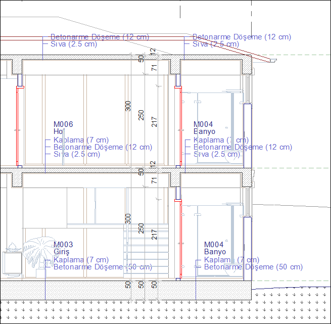

Kesit Ölçülendirme Grubu
Kesit ölçülendirme grubu komutları ile kiriş, döşeme ölçülendirmeleri yapılır. Kesit pencerelerinde aktif hale gelir. 3 tane ölçü çizgisi oluşur. Ayarlardan ölçü çizgi sayısı ve üzerinde verilecek bilgiler değiştirilir.

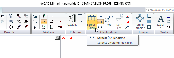

Kesit Ölçülendirme Grubu Komutunun Yeri
Ribbon menü Çizimler sekmesi Ölçüler başlığı altında yer alan Serbest Ölçü komutuna girdikten sonra açılan Ölçülendirme diyaloğundan Kesit ölçülendirme grubu komutuna ulaşabilirsiniz.

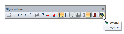

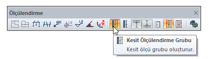

Ölçülendirme Toolbarı
İkonlar
Serbest ölçülendirme
Serbest ölçülendirme komutu çalışır.
Kesişim ölçülendirme
Kesişim ölçülendirme komutu çalışır.
Etiket
Etiket komutunu çalıştırır. Ölçülendirme etiketi çizilir.
Kesit kot
Kesit ve görünüş pencerelerinde kot ölçülendirme yapmak için kullanılır. Sadece 2B çizim pencerelerinde aktiftir.
Açı ölçülendirme
İki obje arasında kalan açıyı ölçülendirir.
Çap ölçülendirme
Daire veya yay ve yay veya daire aksla çizilmiş objeleri çap ya da yarıçap olarak ölçülendirir.
Kesit ölçü grubu oluşturur. Kesit ve görünüş pencerelerinde aktiftir.
Kesit ölçülendirme
Kesit ölçüsü oluşturur. Kesit ve görünüş pencerelerinde aktiftir.
Sol taraf
Kesit ölçülendirmesini sol tarafa yerleştirir.
Sağ taraf
Kesit ölçülendirmesini sağ tarafa yerleştirir.
Ayarlar
Tıklandığında hangi ölçülendirme tipi aktif ise (iç, dış, kesişim vs.) o ölçülendirme ile ilgili parametrelerin bulunduğu ölçülendirme ayarları diyaloğunu açar.

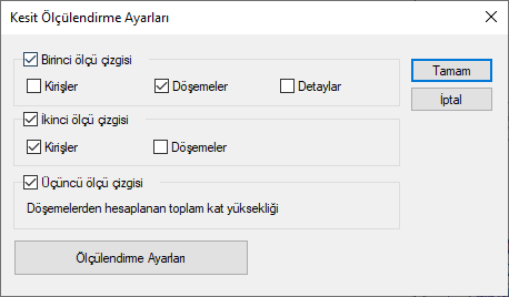

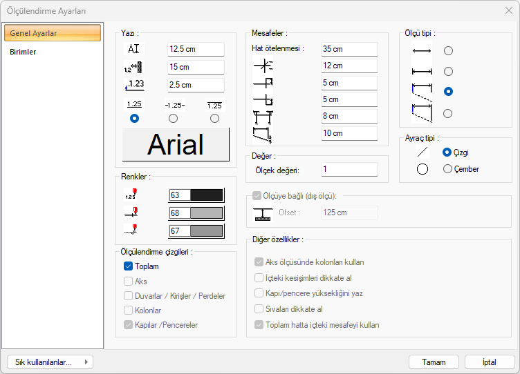

Kesit Ölçülendirme Grubu Ayarları
Özellikler
Birinci ölçü çizgisi
İlk ölçü çizgisinde verilecek ölçüler seçilir
Kirişler
İşaretlenirse ilk ölçü çizgisinde kiriş ölçüleri verilir.
Döşemeler
İşaretlenirse ilk ölçü çizgisinde döşeme ölçüleri verilir.
Detaylar
İşaretlenirse ilk ölçü çizgisinde detay (kapı, pencere) ölçüleri verilir.
İkincil ölçü çizgisi
İkinci ölçü çizgisinde verilecek ölçüler seçilir.
Kirişler
İşaretlenirse ikinci ölçü çizgisinde kiriş ölçüleri verilir.
Döşemeler
İşaretlenirse ikinci ölçü çizgisinde döşeme ölçüleri verilir.
Üçüncü ölçü çizgisi
Üçüncü ölçü çizgisinde kat yüksekliği verilir.
Ölçülendirme ayarları
Buton tıklandığında Ölçülendirme Ayarları diyaloğu açılır.
Ölçülendirme Ayarları - Genel Ayarlar Sekmesi
Özellikler
Yazı Bölümü
Ölçülerin yazı yüksekliği girilir.
Ölçü yazılarının objelerden uzaklığı girilir.
Ölçü yazılarının ölçü çizgisine uzaklığı girilir.
Ölçü yazılarının ölçü çizgisine göre konumu seçilir.
Buton tıklandığında “Yazı Tipi Ayarları” diyaloğu ekrana gelir. Buradan bilgi yazısının yazı tipi ayarlanabilir.
Mesafeler Bölümü
Hat öteleme
Ölçülendirme hatları birbirine olan uzaklığı belirlenir.
Ölçü çizgilerinde çapraz ayraçların büyüklüğü girilir.
Ölçü çizgisinin üst ayraç büyüklüğü girilir.
Ölçü çizgisinin alt ayraç büyüklüğü girilir.
Ölçü çizgisinin sol ve sağ uç referans noktalarından sonra ne kadar devam edeceği girilir.
Ölçü çizgisinin alt ayracının referans olarak aldığı eğimli objelerden uzaklığı girilir.
Ölçü tipi
Ölçülendirme çizgilerinin gösterim tipi seçilir.
Renkler Bölümü
Ölçü yazılarının rengini ayarlar. Renk kutucuğu tıklandığında açılan pencereden uygun renk seçilir.
Ölçü çizgilerinin rengini ayarlar. Renk kutucuğu tıklandığında açılan pencereden uygun renk seçilir.
Ölçü ayraçlarının rengini ayarlar. Renk kutucuğu tıklandığında açılan pencereden uygun renk seçilir.
Ölçek değeri
Ölçülendirme hattı üzerinde yazan gerçek uzunluk değerleri, burada yazılan değerle çarpılır ve çarpım sonucunda bulunan değer ölçü değeri olarak kullanılır. Örneğin, ölçülendirme hattı değerleri 120, 200, 350 olsun. Ölçek değerine 2 yazılırsa, 120, 200, 250 uzunlukları, ölçülendirme hattında, 240, 400, 700 şeklinde yazılacaktır.
Ayraç tipi
Ölçülendirmede kullanılabilecek iki ayıraç tipinden biri seçilir.
Ölçülendirme Çizgileri Bölümü
Toplam
Tüm hatların toplam uzunluğunu verir.

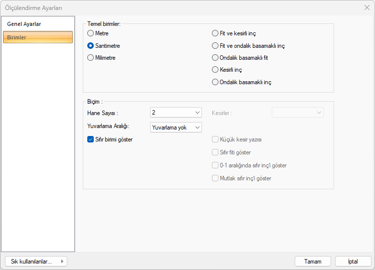

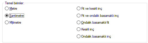

Ölçülendirme Ayarları - Birimler Sekmesi
Özellikler
Temel birimler
Seçimlerden biri farenin sol tuşu işe tıklanarak etkin hale getirilir.
Metre: İşaretlenirse, bilgi yazısının birimi metre olur.
Santimetre: İşaretlenirse, bilgi yazısının birimi santimetre olur.
Milimetre: İşaretlenirse, bilgi yazısının birimi milimetre olur.
Fit ve kesirli inç: İşaretlenirse, bilgi yazısının birimi fit ve kesirli inç olur.  Birim formatı örneğin 15 '-10 3/4 " şeklindedir.
Fit ve ondalık basamaklı inç: İşaretlenirse, bilgi yazısının birimi fit ve ondalık basamaklı inç olur. Birim formatı örneğin 15 '- 10.7"şeklindedir.
Ondalık basamaklı fit: İşaretlenirse, bilgi yazısının birimi ondalık basamaklı fit olur. Birim formatı örneğin 15.89' şeklindedir.
Kesirli inç: İşaretlenirse, bilgi yazısını birimi kesirli inç olur.  Birim formatı örneğin 1901/2 " şeklindedir.
Ondalık basamaklı inç: İşaretlenirse, bilgi yazısını birimi ondalık basamaklı inç olur. Birim formatı örneğin 190.7"  şeklindedir.
Hane sayısı
Virgülden sonra kaç hane gösterileceğini belirler.  Listeden istenilen sayı seçilir. Örneğin 2 seçilirse, birimler  virgülden sonra iki hane şeklinde gösterilecektir. 0 seçilirse birimlerin, virgülden sonrası gösterilmeyecektir.
Kesirler
Kesirli inç formatında yapılacak ölçülendirmenin hangi hassasiyette gösterileceğini belirler. Listede, 1/2, ¼, 1/8, 1/16, 1/32, 1/34 hassasiyetine kadar seçenekler bulunmaktadır. ”Kesir yok” seçilirse, birimler kesirsiz görünür.
Yuvarlama aralığı
Metre, santimetre ya da milimetre olarak yapılacak ölçülendirmenin yuvarlama aralığını belirler. Yuvarlama yok seçilirse, ölçülendirme tam değerinde yapılır. Aralık büyüdükçe ölçülendirme seçilen aralık kadar yuvarlanır.
Sıfır birimi göster
İşaretli değilse, soldaki sıfır ve noktayı ölçülendirmede göstermez. Örneğin 0.20 değerini, 20 olarak ölçülendirir. İşaretli ise 0.20 değeri 0.20 olarak ölçülendirilir.
Küçük kesir yazısı
Kesirli inç formatı seçildiğinde, kesir kısmının büyük/küçük gösterilmesini belirler. İşaretli ise kesir tam sayının biraz üstünde ve küçük, işareti değilse kesir tam sayının yanında aynı büyüklükte gösterilir.
Sıfır fiti göster
0 fitli ölçlendirmede (1 fitten küçük ölçü değerinde) 0 ın gösterilip gösterilmeyeceğini belirler. Örneğin işaretli değilse, 0' - 15" değerinde bir ölçüyü -15" olarak gösterir. İşaretli ise 0'-15" şeklinde gösterir.
0-1 aralığında sıfır inç’i göster
Örneğin 8'-0 1/6 " değerine sahip bir ölçülendirme inç kısmı 0-1 aralığındadır. Seçenek işareli değilse 8'-0 1/6 " değeri 8'- olarak gösterilecektir. Başka bir deyişle 0-1 aralığındaki inç değerleri gösterilmeyecektir.
Mutlak sıfır inç’i göster
İnçin kesin sıfır olduğu ölçülendirme değerinde sıfır inçin gösterilip gösterilmeyeceğini belirler. Örneğin tam 10' değerinde bir ölçülendirme, eğer bu seçenek işaretli ise, 10'-0" şeklinde gösterilecektir. İşaretli değilse 10"- şeklinde gösterilecektir.

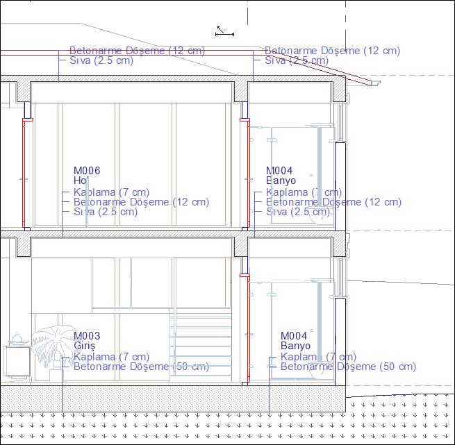

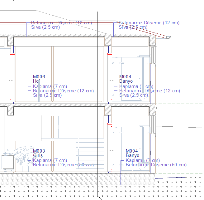

  • Kesit ölçülendirme grubu komutuna girin.
  • Farenin sol tuşuna tıklayarak kesit ölçü grubu çizgisinin ilk noktasını oluşturun.
  • Ölçülendirmenin biteceği noktada farenizin sol tuşuna tıklayarak kesit ölçü grubu çizginizi sonlandırın
  • Kesit ölçü grubu otomatik oluşacaktır.
İşlem adımı
Kesit ölçü grubu çizgisinin ilk noktasının oluşturulması
Kesit ölçü grubu çizgisinin son noktasının oluşturulması
Kesit ölçü grubunun oluşması
