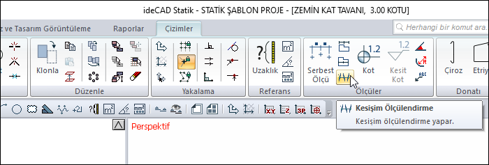

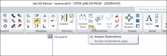

Mimari program da ribbon menü Çizimler sekmesi Ölçülendirme başlığı altından ulaşabilirsiniz.
Statik program da ribbon menü Çizimler sekmesi Ölçüler başlığı altından ulaşabilirsiniz.

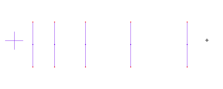

  • Ribbon menüde Kesişim Ölçülendirme ikonunu tıklayın.

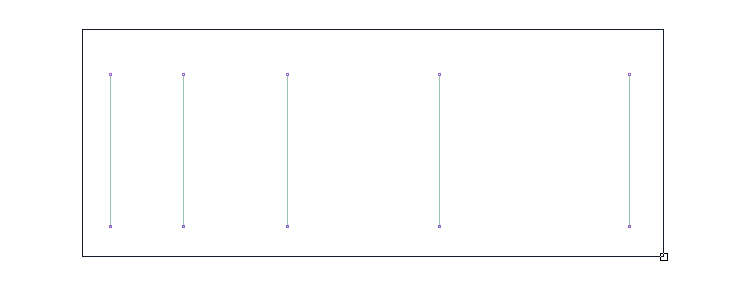

  • Farenin sol tuşu ile aralarını ölçülendireceğiniz aks ya da çizgileri seçin.
  • Farenin sağ tuşunu tıklayın. İsterseniz bu aşamada referans olmasını istediğiniz noktalar belirleyebilirsiniz.
  • Farenin sağ tuşuna tıklayarak seçim işlemini tamamlayın.

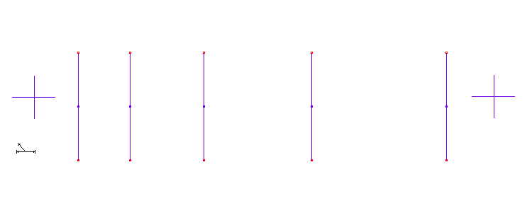

Aralarının ölçülendirileceği aks ya da çizgilerin seçilmesi
İsteğe bağlı referans noktalarının belirlenmesi

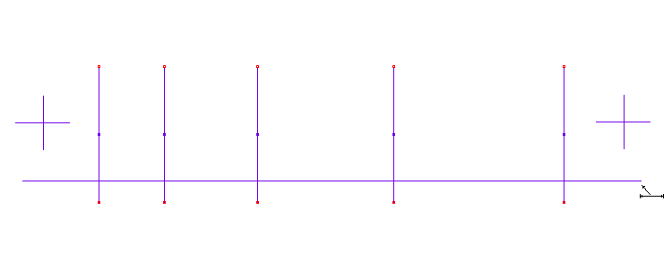

Ölçü hattı için ilk noktanın verilmesi
Ölçü hattı için ikinci noktanın verilmesi

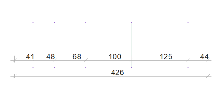

Kesişim ölçülendirme oluşması

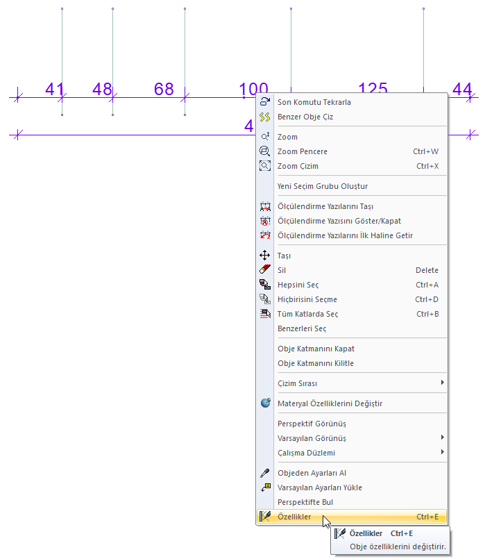

Ayarlarına girmek istediğiniz kesişim ölçülendirmeyi seçin farenin sağ tuşuna tıklayarak açılan menüden Özellikler satırına tıklayın.

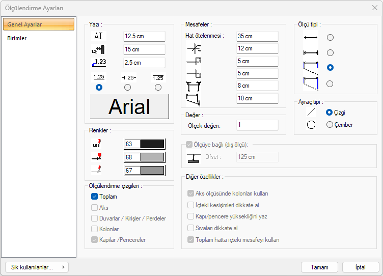

Ölçülendirme Ayarları - Genel Ayarlar Sekmesi
Yazı Bölümü
Ölçülerin yazı yüksekliği girilir.
Ölçü yazılarının objelerden uzaklığı girilir.
Ölçü yazılarının ölçü çizgisine uzaklığı girilir.
Ölçü yazılarının ölçü çizgisine göre konumu seçilir.
Mesafeler Bölümü
Hat öteleme
Ölçülendirme hatları birbirine olan uzaklığı belirlenir.
Ölçü çizgilerinde çapraz ayraçların büyüklüğü girilir.
Ölçü çizgisinin üst ayraç büyüklüğü girilir.
Ölçü çizgisinin alt ayraç büyüklüğü girilir.
Ölçü çizgisinin sol ve sağ uç referans noktalarından sonra ne kadar devam edeceği girilir.
Ölçü çizgisinin alt ayracının referans olarak aldığı eğimli objelerden uzaklığı girilir.
Ölçü tipi
Ölçülendirme çizgilerinin gösterim tipi seçilir.
Renkler Bölümü
Ölçü çizgilerinin rengini ayarlar. Renk kutucuğu tıklandığında açılan pencereden uygun renk seçilir.
Ölçü ayraçlarının rengini ayarlar. Renk kutucuğu tıklandığında açılan pencereden uygun renk seçilir.
Ölçek değeri
Ölçülendirme hattı üzerinde yazan gerçek uzunluk değerleri, burada yazılan değerle çarpılır ve çarpım sonucunda bulunan değer ölçü değeri olarak kullanılır. Örneğin, ölçülendirme hattı değerleri 120, 200, 350 olsun. Ölçek değerine 2 yazılırsa, 120, 200, 250 uzunlukları, ölçülendirme hattında, 240, 400, 700 şeklinde yazılacaktır.
Ayraç tipi
Ölçülendirmede kullanılabilecek iki ayıraç tipinden biri seçilir.
Ölçülendirme Çizgileri Bölümü
Toplam
Tüm hatların toplam uzunluğunu verir.

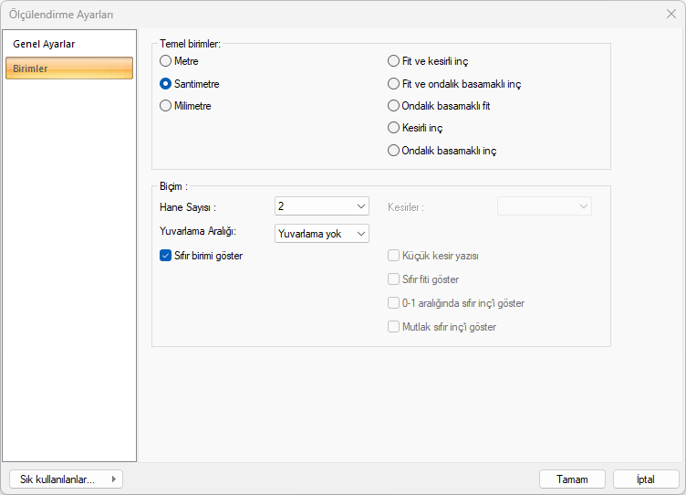

Ölçülendirme Ayarları - Birimler Sekmesi

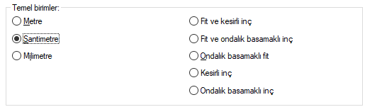

Temel birimler
Hane sayısı
Kesirler
Yuvarlama aralığı
Sıfır birimi göster
Küçük kesir yazısı
Sıfır fiti göster
Mutlak sıfır inç’i göster
